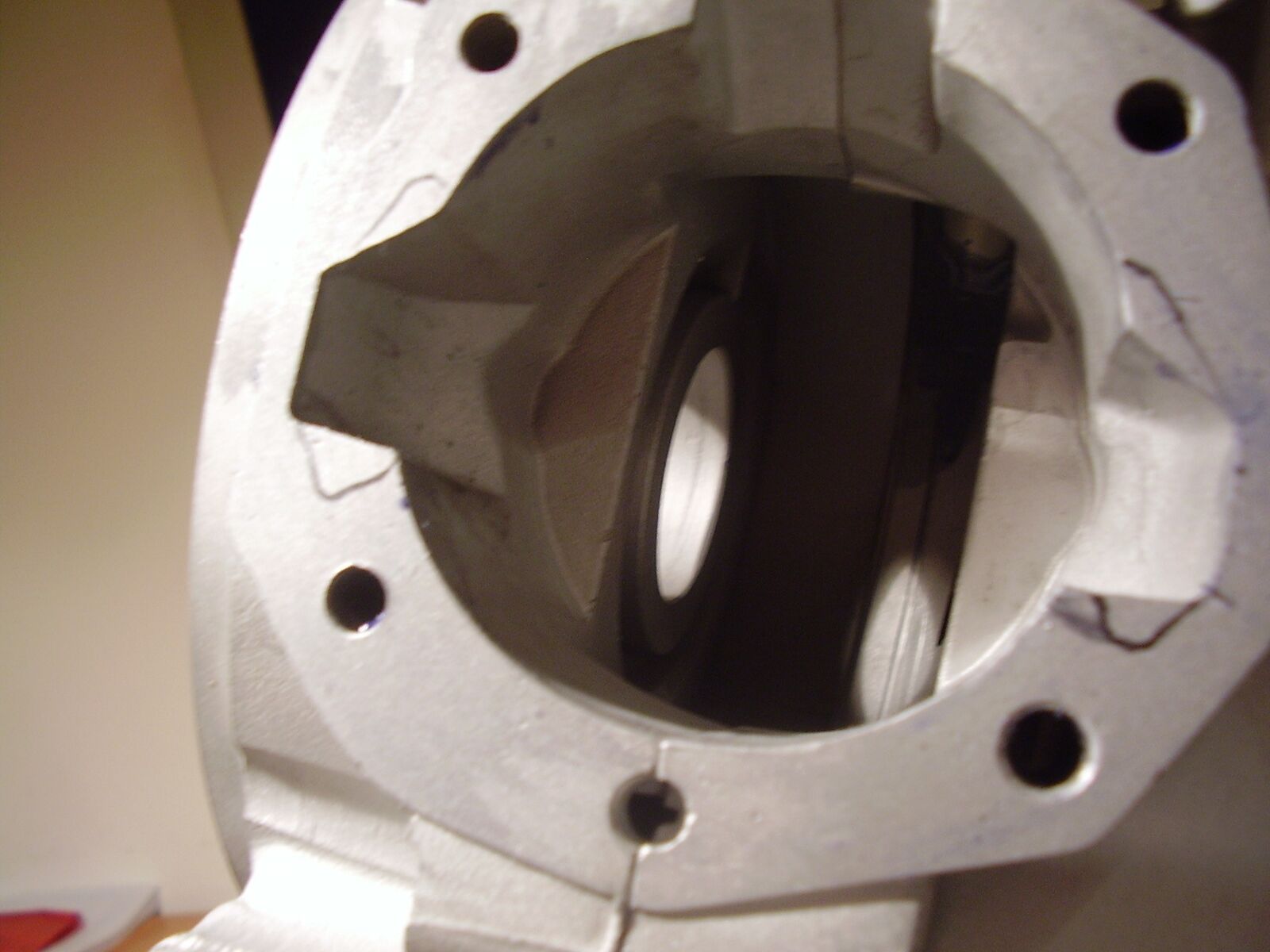

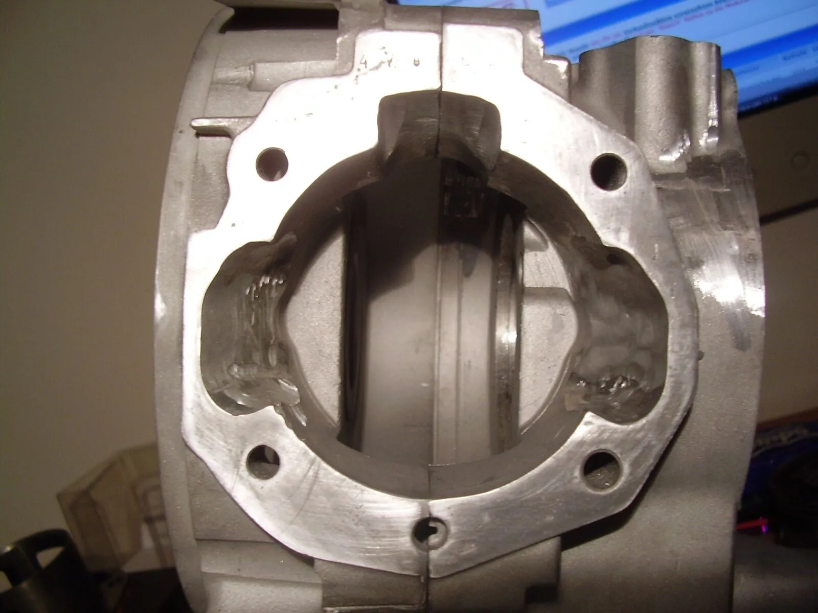

    so wenn man erst mal zuhause ist klärt sich alles. beim malossi-zylinder liegen die stehbolzen komplett frei, bis auf einseitig 2 kühlrippen in denen die übertröme laufen. das soll für mich reichen. fotos folgen morgen
    die seite ist umgesprungen, ich hoffe das beantwortet die vorherigen posts
    166er Malossi auf 80er Block gefräßt und angepaßt - 125er Mazzu-Welle von KaBa bearbeitet - 28er Mikuni SS -1574g Original-Lüfterrad - FuDi 0,8mm, Auslaß 183°, Ü-Ströme 117°, Vorauslaß 32,5°

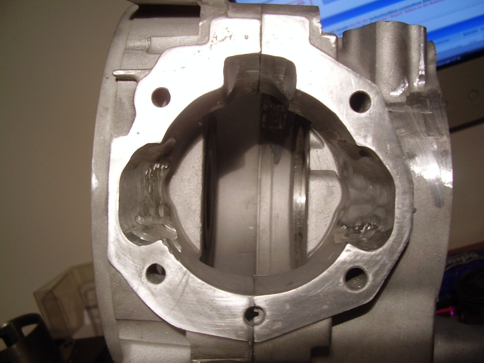

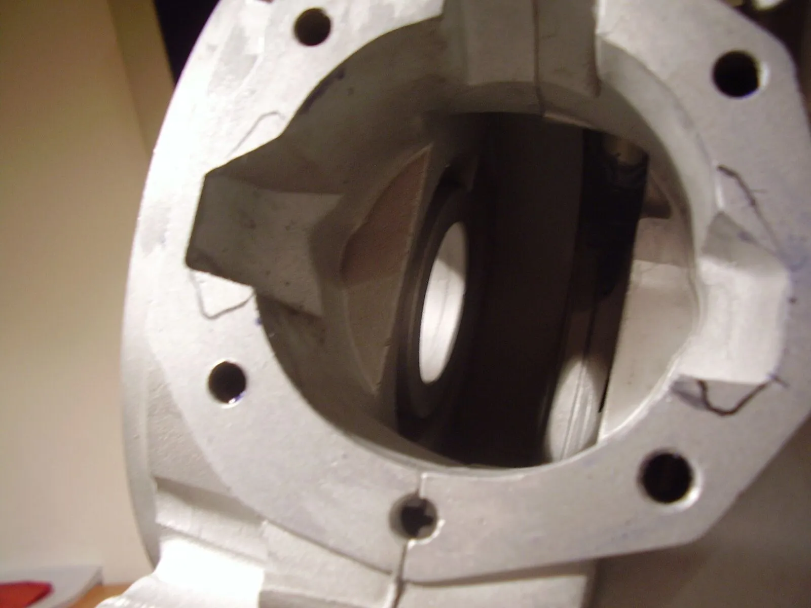

    So hier schon mal ein kleines vorher-nacher bild. mit dem gehäuse bin ich bis auf den Einlaß fertig. Boostportkanal ist jetzt am Limit, Übeströme passen.

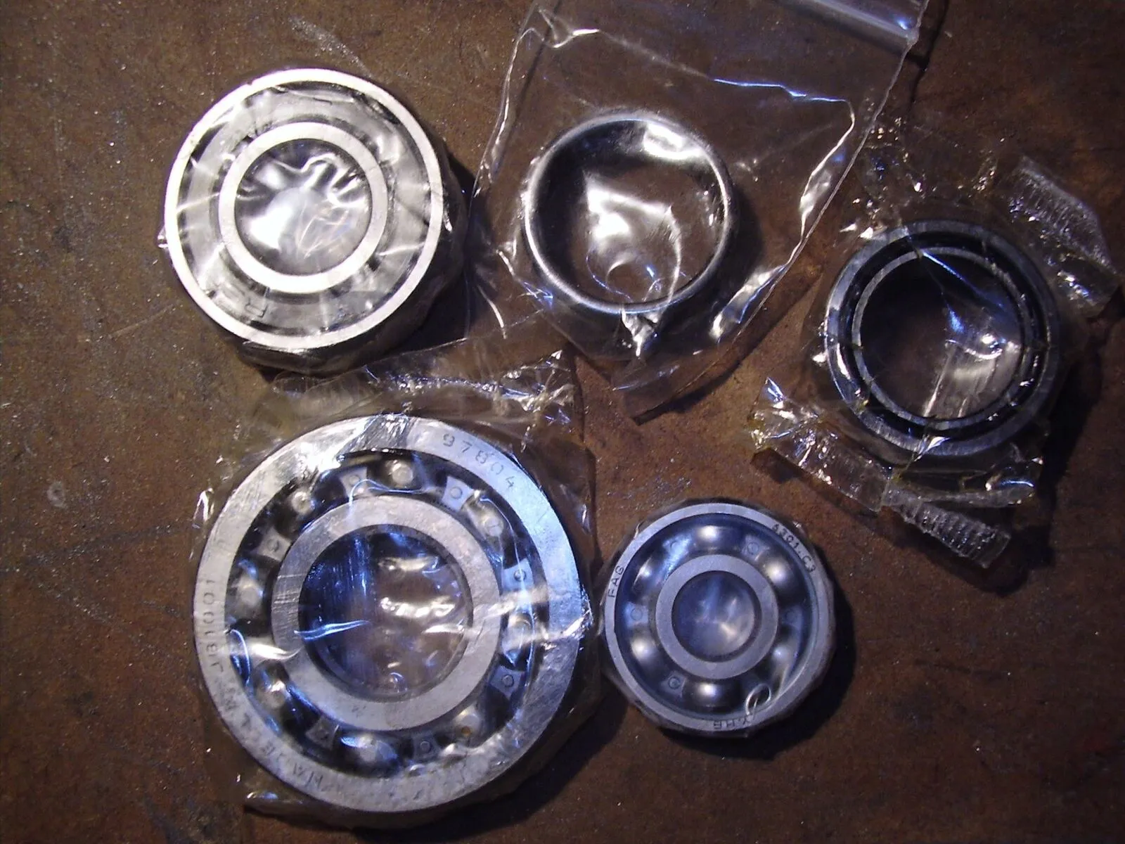

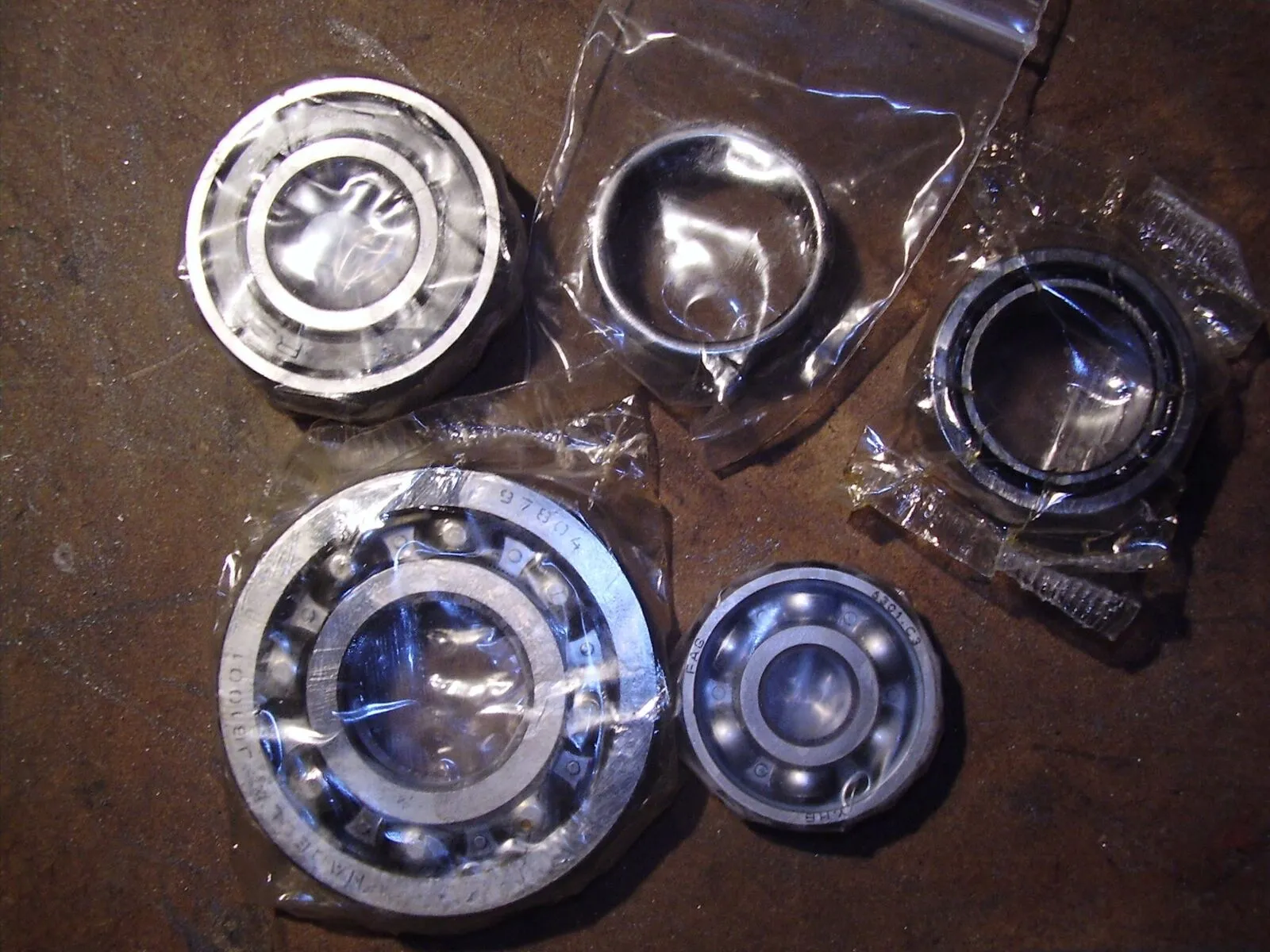

    Edith hat noch ne Frage: hab grad meine Lager für den Einbau morgen ins Eisfach gelegt Müßten das nicht 4 sein??? zwei Kurbelwelle, eins Achse und ein Nadellager zum Schaltsegment! Ich hab hier 5? Wieder ein Denkfehler wg. der ganzen Aluspäne in der Lunge?

    Das kleine Kugellager ist das für die Vorgelegewelle (heißt das bei der LF auch so?? also das Teil zwischen Kupplung und Antriebswelle...)

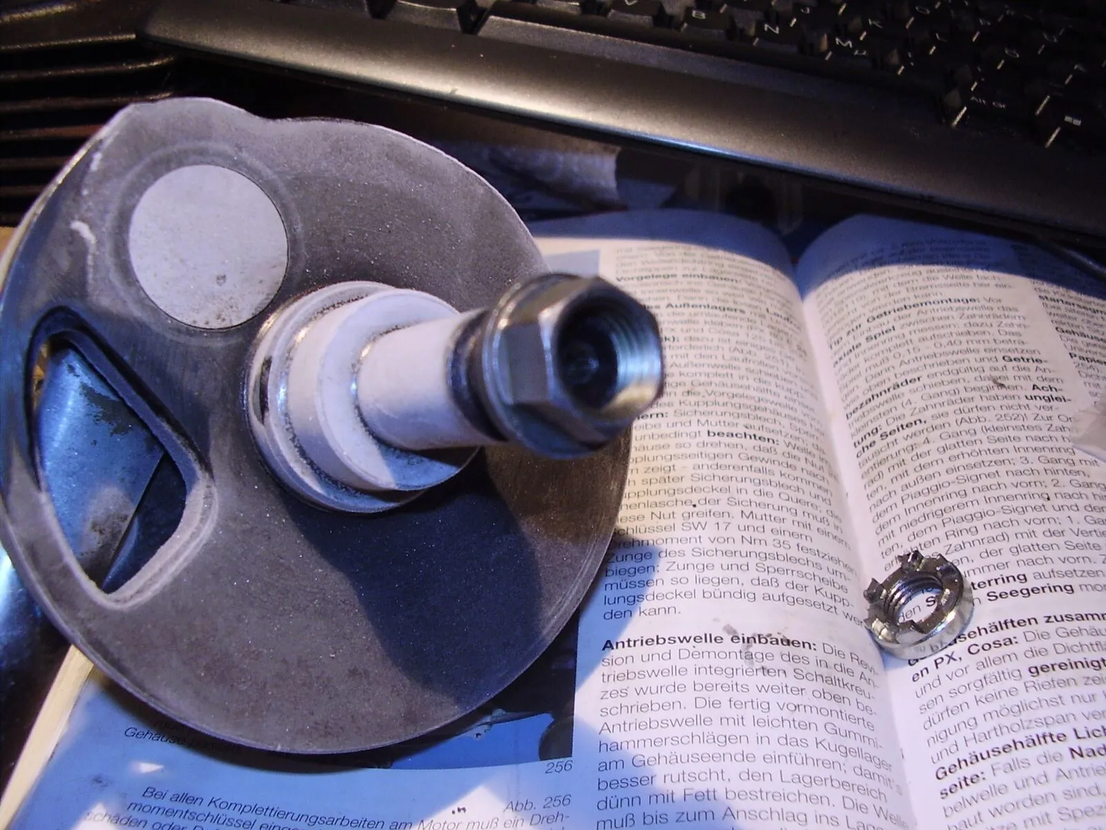

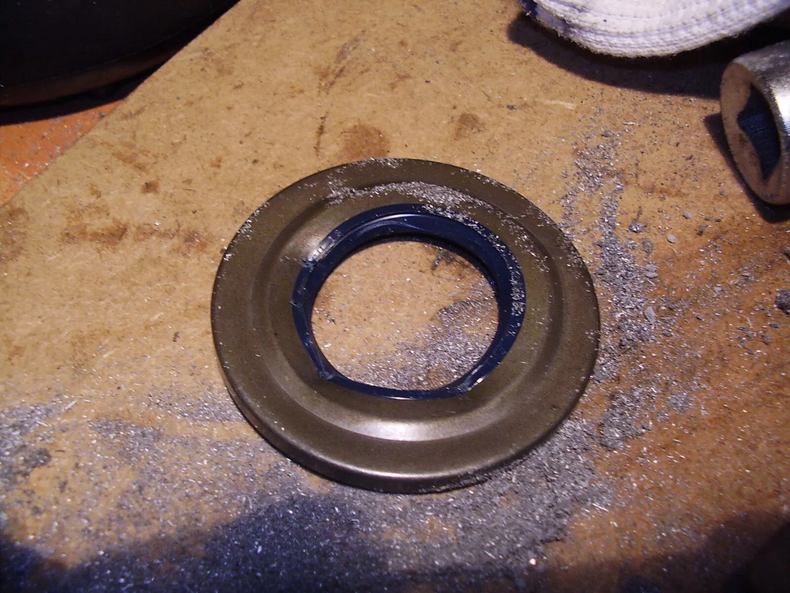

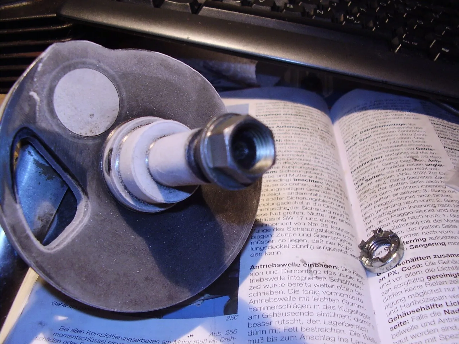

    so die lagerfrage hat sich erledigt. DANKE Restaurations. jetzt bin ich beim zuamenbau und bekomme das kotzen. großer simmering kurbellwelle, verkehrt rum - kaputt. Staubschutz-filzring auf der achse, bei einbau zerstört, geil. wie bekommt ihr die teile rein, auch simmeringe und gehen nur sehr schei... rein. war das dremeln schön :love:
    dann noch einen motorschraubensatz aus der bucht - finger weg. entweder muß ich die teile nachbearbeiten, oder alte teile nehmen. für die kupplung liegt keine kronutter, sondern ne spezial sechskant dabei, bin gespannt. kronenmutter hält bei mir max 1 x. wenn überhaupt. aber im zweifel alt bewährtes.
    außer schrott zu produzieren hab ich heute nur das vorgelege rein bekommen und die lager von wurbelkelle und achse. :thumbdown: ist vielleicht nicht mein tag

    Lager-/Simmerringsitze etwas anwärmen (nicht heiß machen bei den Siris), klein bisschen Fett an die Siriaußenseite und erst mal versuchen mit Hand reinzudrücken.
    Dann passend große Nuß hernehmen, ansetzen und mit leichten Schlägen darauf reinzelebrieren.
    Also ob du da ne normale Mutter draufbekommst wage ich zu bezweifeln...
    Die Kronenmuttern werden ja auch bei jeder Motorrevision gewechselt und somit auch nur max. 2 mal benutzt.
    (Falls nicht vorhanden: schaff dir nen Schlagschrauber mit Kompressor an, der nimmt dir eineiges an Arbeit ab!!)

    Den innenliegenenden Kurbelwellen Siri setze ich immer mit einer bierdeckelroßen Stahlplatte und Loctite Nabe/Fügen ein. Da verkantet dann auch nichts und man kann ihn auch nicht zu tief auf das Lager pressen.
    Das wird schon, nur Mut... :)

    Also die Mutter hat die gleichen Außenmaße wie die Kronenmutter. Wenn die klappt wäre das ne gute alternative. mit der kronenmutter steh ich auf kriegsfuß! vielleicht ist mein kronenmutterschlüssel auch ein schlechtes baulos?

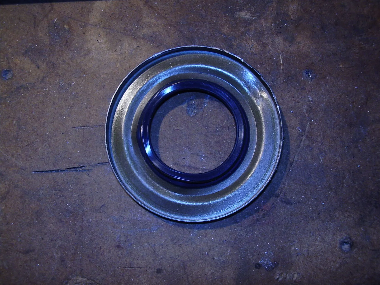

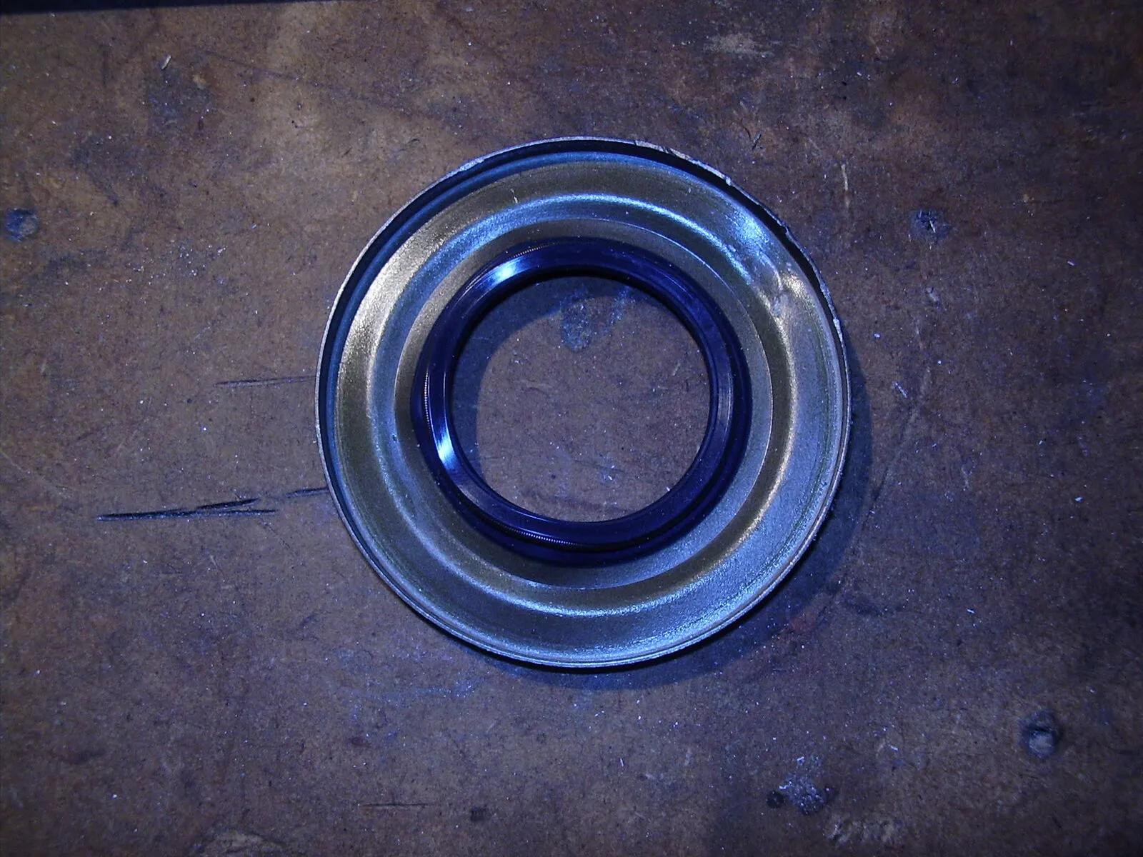

    zu den simmeringen. ich bin auch wieder blöd! hab die Lager ins eisfach getan (ist doch richtig, oder?) und die gummiteile auch :thumbdown: kein wunder das die schwer reingehen. hab jetzt noch einen simmering über. das ist der einzige der auf der lima-seite verbaut wird (Wurbelkelle) Richtig?
    Jetzt mal blöd gefragt: Bild links gehört doch so aufs lager gesetzt und bild rechts zeigt zum gehäuse/kurelwelle/nach innen oder? hab grad gesehen, die beiden scheißteile die ich heute geschrottet hab kosten zusammen 20 EUR :cursing:
    Muss halt nur noch die Nuß drüber und in die Kurbelwelle passen... Da is halt wenig Platz. Aber wenn das geht - wieso nicht! Ist mir noch nicht untergekommen.
    Ansonsten: Schlagschrauber ist dein Freund 8)
    Lager ins Eisfach, Siris nicht - richtig! (wobei das bei den jetztigen Außentemperaturen mancherorts recht schwierig ist :) )
    Ein Siri kommt limaseitig unter der Lichtmaschine auf den Kurbelwellenkonus, richtig.
    Zitat von NikoX79
    Bild links gehört doch so aufs lager gesetzt und bild rechts zeigt zum lager, oder?
    bild rechts zeigt zur welle/nach innen/ vom lager weg/ins gayhäuse

    • #72
    Also die Siris werden so verbaut, dass die Unterseite bzw. die nicht glatte Seite zum abzudichtenden Raum (hier die Kurbelwellenkammer) zeigt.
    Sprich linkes Bild zeigt zur Lima, rechtes Bild zeigt zur Kupplung.
    Wars das was du wissen wolltest??

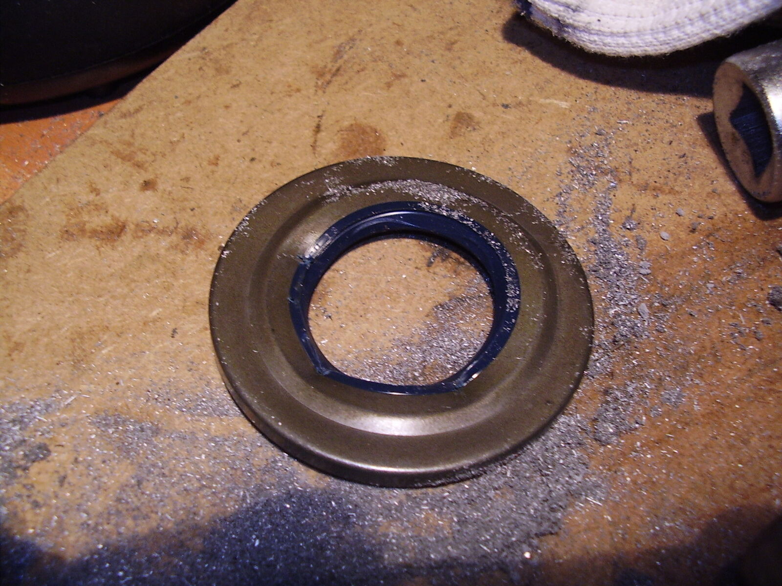

    ja so hatte ichs, nur das wellenlager ließ sich nicht mehr drehen. muß mir also eine groß fläche zum reintreiben dremeln, damit der simering nicht zu tief kommt. DANKE

    Was du dir da dremeln willst is mir nicht ganz klar ?(
    Solltest auch mal darauf achten, dass zwischen ganz eingeschlagenem Lager und Seegerring keine Luft ist! Dadurch kann das Lager wandern und den Sitz ausschlagen --> kapitale Motorschäden können die Folge sein.
    Abhilfe schaffen ähm, wie heißen die Teile noch gleich... dünne Distanzringe aus gehärtetem Federstahl.
    na aus nem stück flachstahl eine bierdeckelgroße unterlage wie von pornstar beschrieben. die lager passen vom sitz her gut. in 14 jahren das erte mal das sie raukommen, alles noch orijinal
