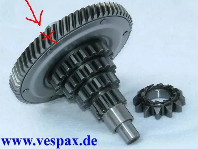

    was spricht denn für das 200er getriebe?
    könnte ich nicht einfach das primär zahnrad wechseln so das ich eine etwas längere übersetzung bekomme
    achja und das ich das zahnrad wechsel im tausch zum 200er so das ich die cosa kupplung fahren kann

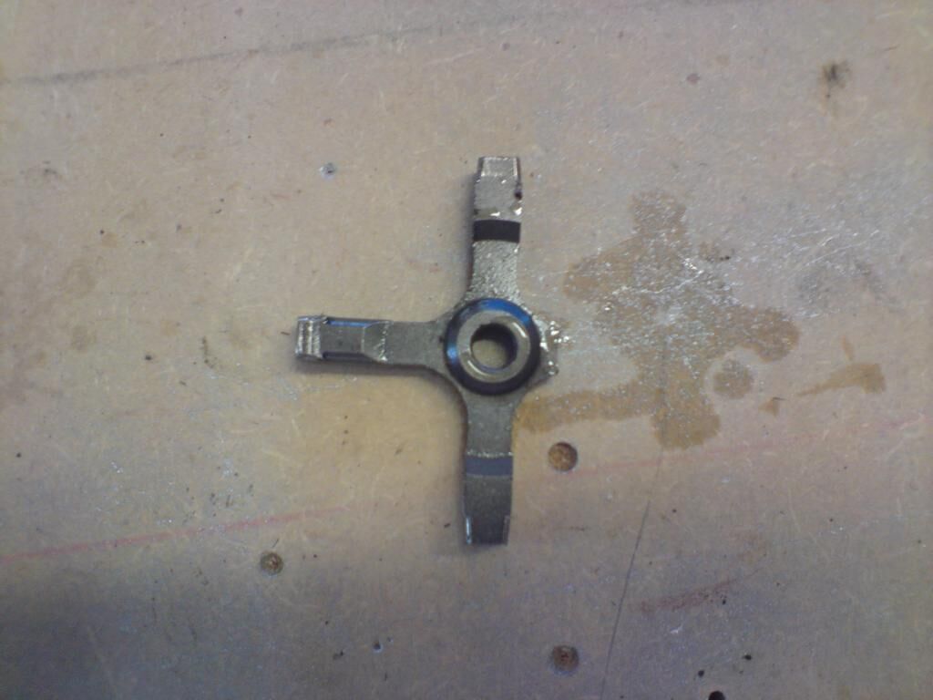

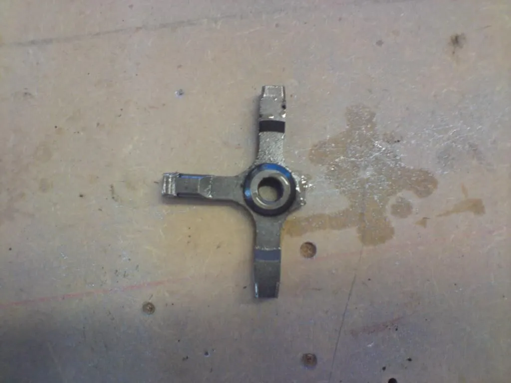

    es gab eine kleine überraschung mit hats das schaltkreuz zerschlagen ein arm abgebrochen!! werde morgen fotos posten

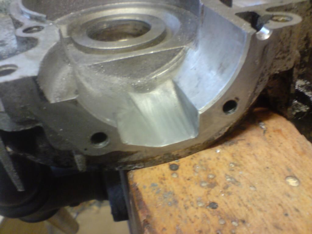

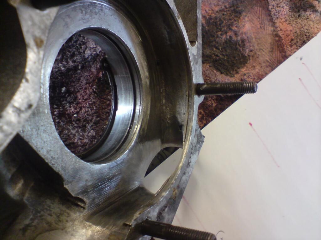

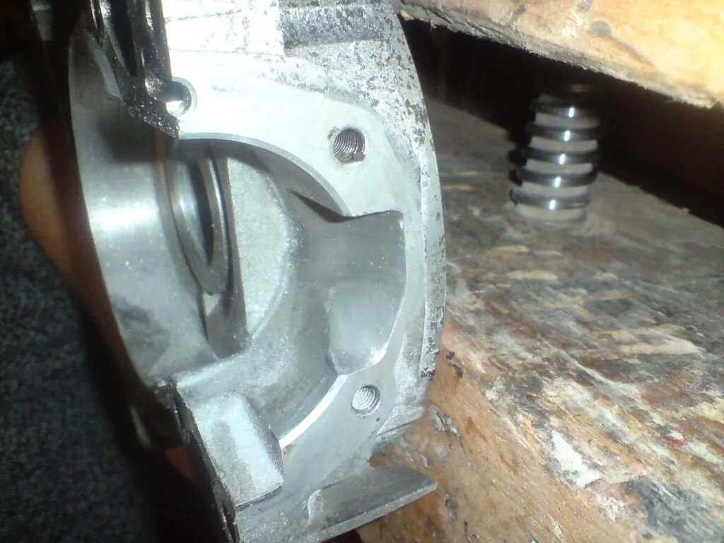

    so noh mehr böse überraschungen nachdem ich die welle raus hatte! da hat sich jemand dran versucht den motor auf membran um zu bauen was leider in die hose ging da ich ein glatten durchbruch im kurbelwellengehäuse hab!!
    an dieser stelle hat jemand 125er motorhälften

    • October 25, 2008 at 13:49
    • #59
    Kannst du mal von den beschädigten Stellen Bilder reinstellen....eventl. geht da noch was.
    Weapons of Mass Destruction

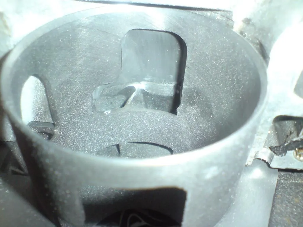

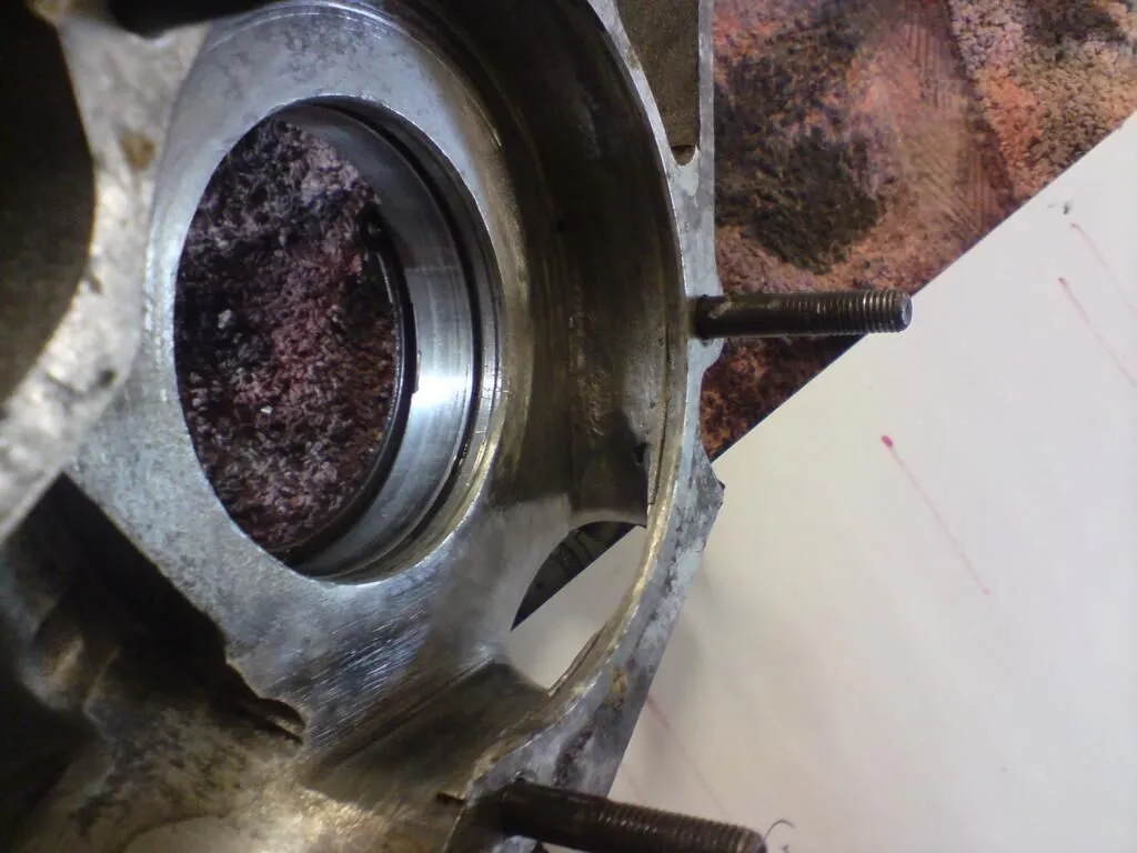

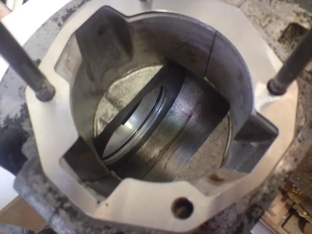

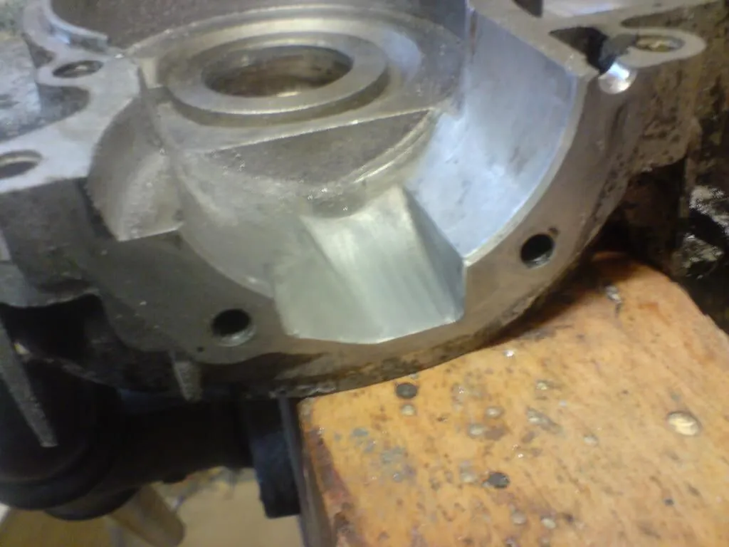

  • Basti_MRC
    • October 25, 2008 at 18:46
    • #60

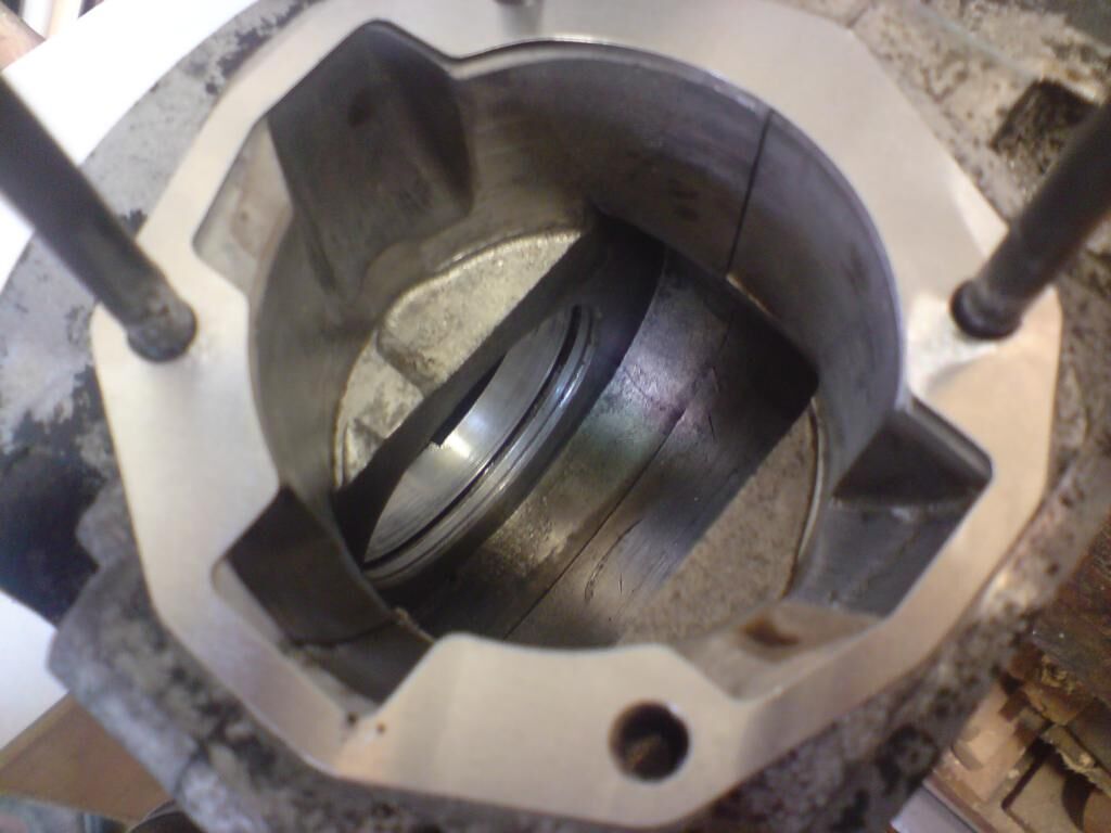

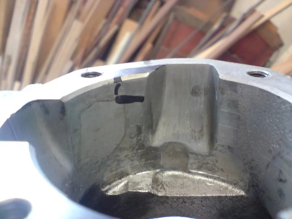

    so denn hier mal die bilder! vion dem defekten schaltkreuz :) und mein kleinem loch das von einem auch vespa fahrer wieder dicht geschweißt wird!
    kanäle wurden heut angepasst!!
