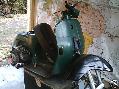

    so ich verabschiede mich ausm sf bereich und begrüsse den lf bereich!
    Moin Moin :thumbup:
    hinfällig einfach den thread folgen und verwirrt auf den bildschirm gucken :D

    Drehskibär oder Membrane?
    Polini oder Malossi
  • Basti_MRC
    • October 13, 2008 at 20:15
    membran
    wie gesagt bei 177er polini oder 166er malossi bin ich mir nicht sicher.

    Sieht zumindest nach ne guten Basis aus. Wie sieht denn das Gesamtkonzept aus?
    Und Edith fragt noch wo zum Teugfel Monte ist.
  • Basti_MRC
    • October 13, 2008 at 21:36
    ich denke auch!
    es soll eine ordentliche kiste werden die man(n) gerne auf der strasse sieht und ein wenig bums aufs hinterrad bringt
    hab an ein dunkles grau gedacht... aber wie kann man da die felgen lackieren die gleiche farbe?(find ich doof)
    monte = travemünde (lübeck)
