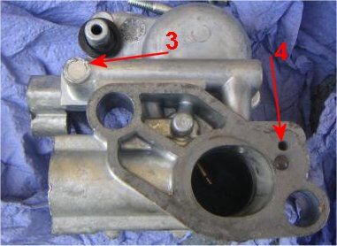

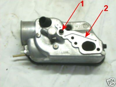

    Da ich den Vergaser ma abnehmen will,zwecks Reinigung möchte ich auch gleich die Ölpumpe stilllegen.
    Habe auch schon ordentlich die Suche benutzt.
    Doch ich habe noch ne Frage wegen der Löcher die verschlossen werden sollen/müssen.
    Also bei der Wanne müssen wie auf dem ersten Bild 1 und 2 dicht.
    Und beim Vergaser Loch 4 mit ner Madenschraube M4,aber was ist Loch 3 fürn Loch?Muss das dicht?
    Ausserdem wenn man Loch 4 am Gaser dichtmacht,wieso muss man denn dann den Ölkanal unter der Wanne
    dichtmachen? ?(
    Schonmal Danke im Vorraus für die Antworten....... :)

    • October 14, 2008 at 12:00
    Loch 3 ist gar kein Loch :D
    Und wenn Du das Loch oberhalb des Pfeils meinst: nein, das muss nicht zu!
    Das ist der Überlauf bzw. dient das Loch auch zum Druckausgleich.

    • October 14, 2008 at 12:53
    Ich denke mal dass Loch in der Vergaserwanne muss verschlossen werden, damit wirklich nur die Luft aus dem Faltenbalg gezogen wird und keine Verwirbelungen entstehen... vielleicht irre ich mich jezz auch. Denke aber dass das nicht so schlimm wäre wenn man das vergessen würde oder? kenn leute die fahren ohne jegliche Gummiteile an der Vergaserwannne rum.
    wusste gar nicht dass loch "3" als Überlauf bzw. Entlüftung dienen soll... warum ist denn dann da ein schwarzer O-ring drauf?
