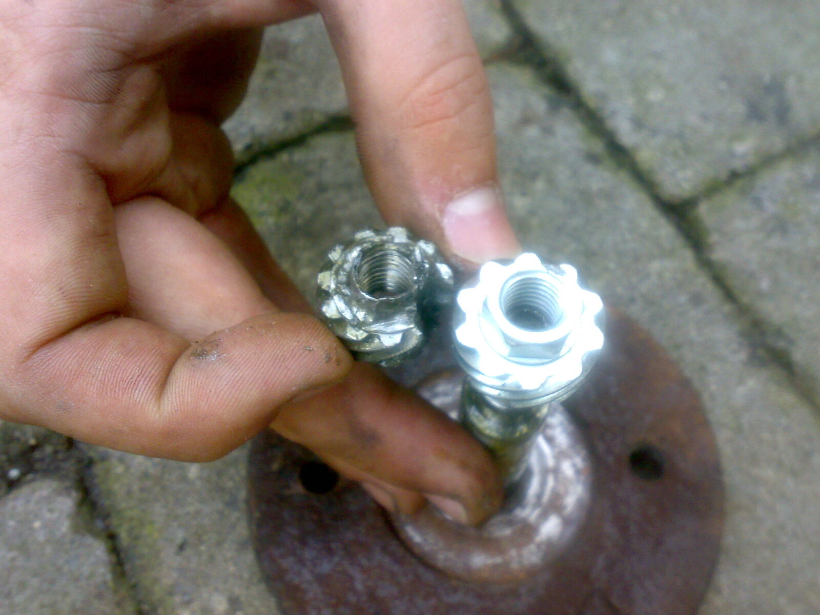

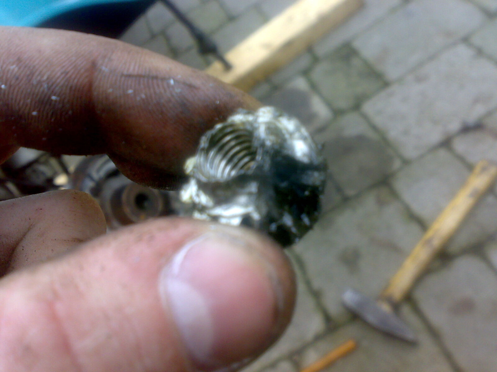

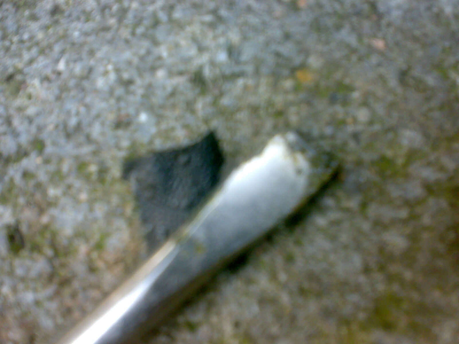

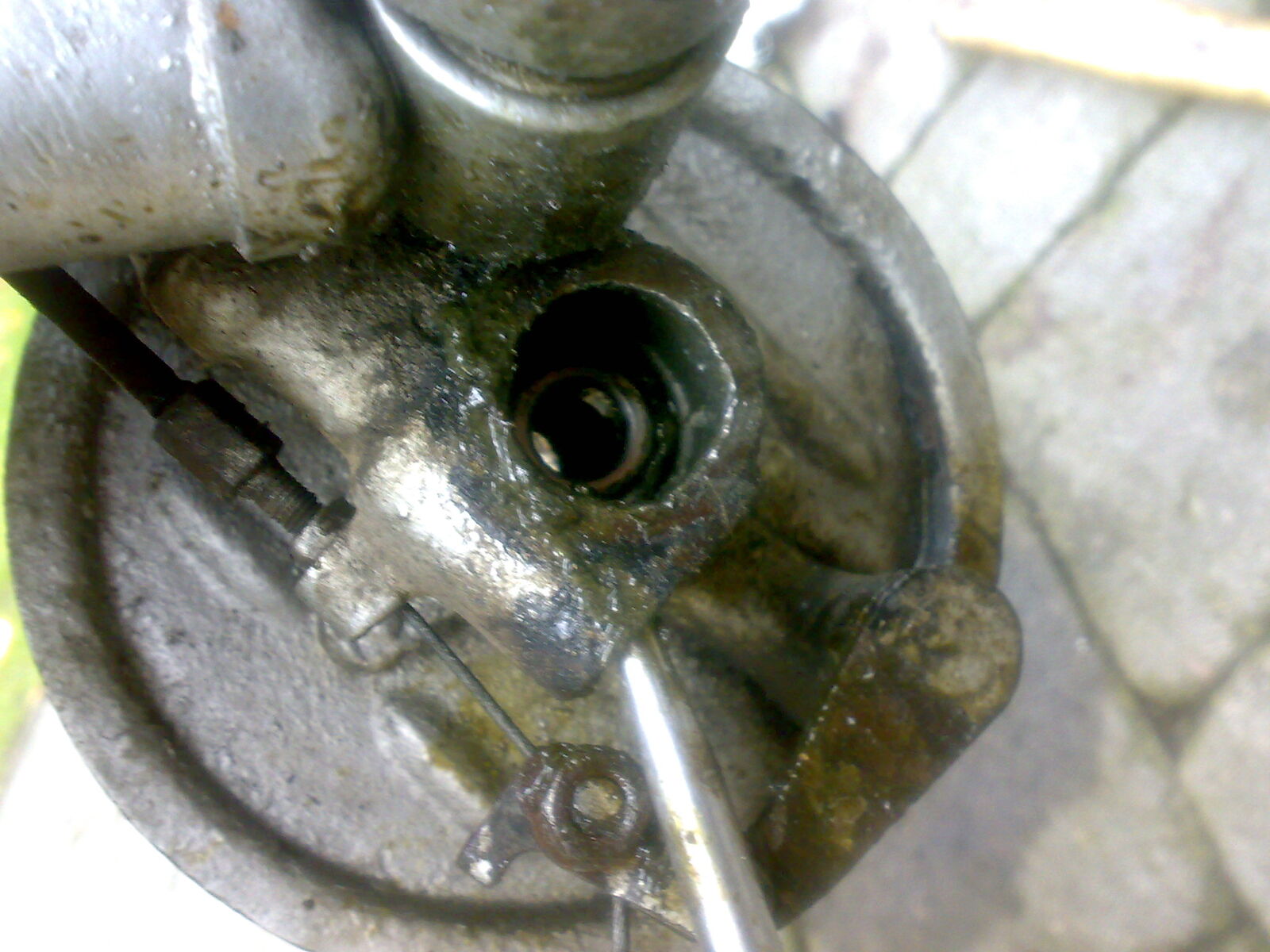

    so, hab die welle rausgekriegt. hat nur ne dreiviertel stunde gedauert und zwar folgendermaßen:
    ich habe mit meinem dremel und einem kleinen wolframcarbid-fräser eine nut in den tachoantrieb gefräst, nachdem ich die tachoschnecke entfernt hatte.
    da habe ich dann einen schraubenzieher durch das loch der verschlussschraube reingekeilt und das rad rückwärts gedreht. leider ist mein guter schraubenzieher dabei abgebrochen, aber das billigteil hat dann gehalten. mit ein bisschen gewalt hat sich das werk dann bewegt.
    leider ist der tachoantrieb hin (die mutter war es sowieso) zumal es witziger weise der alte 9" antrieb mit dem 9 zahn ritzel war. naja, vll kann ich die teile inner klinik irgendwie aus messing nachbauen, mal schauen, wann ich zeit und lust dazu habe.
    hier nochn paar bilder:
