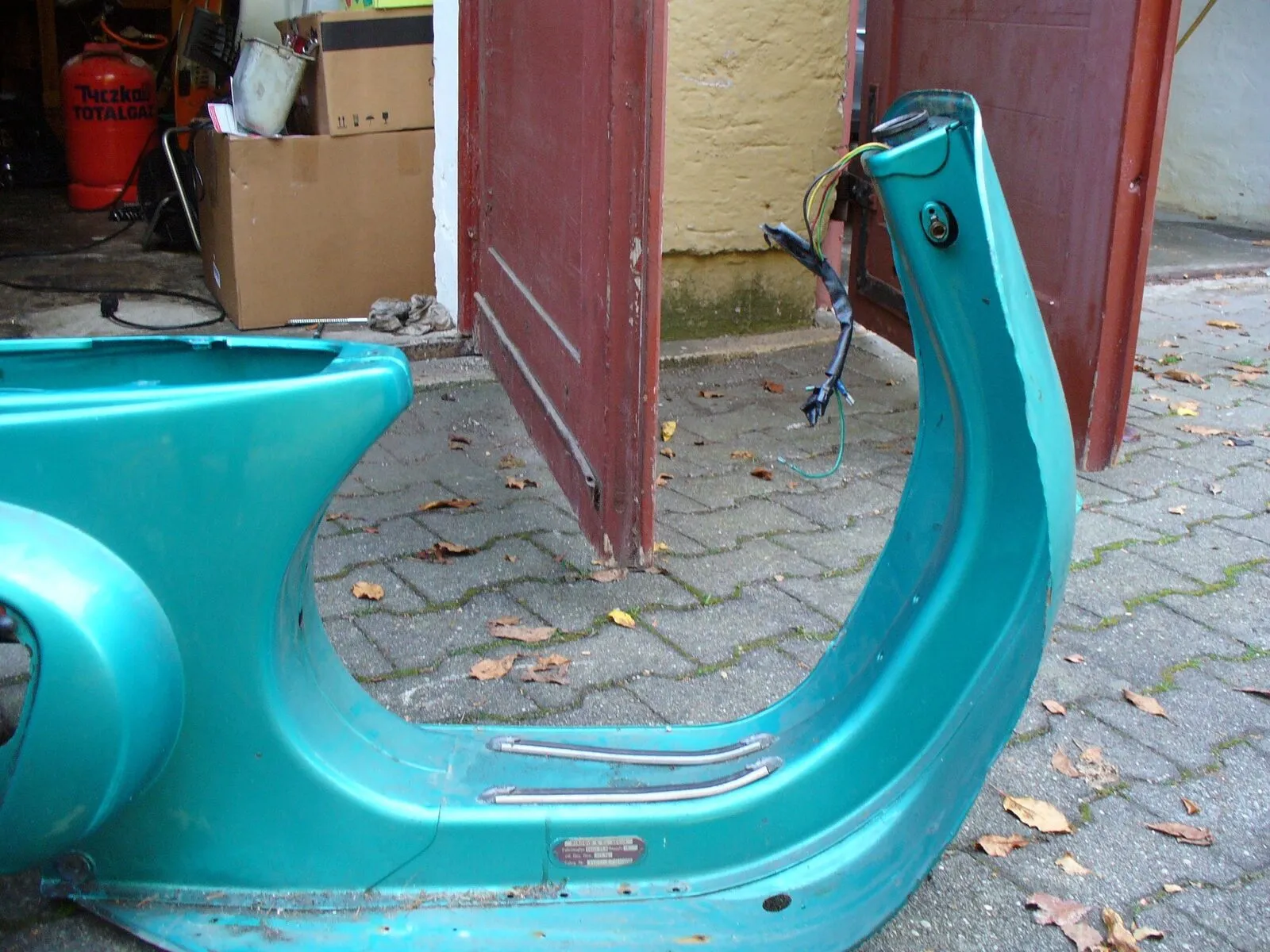

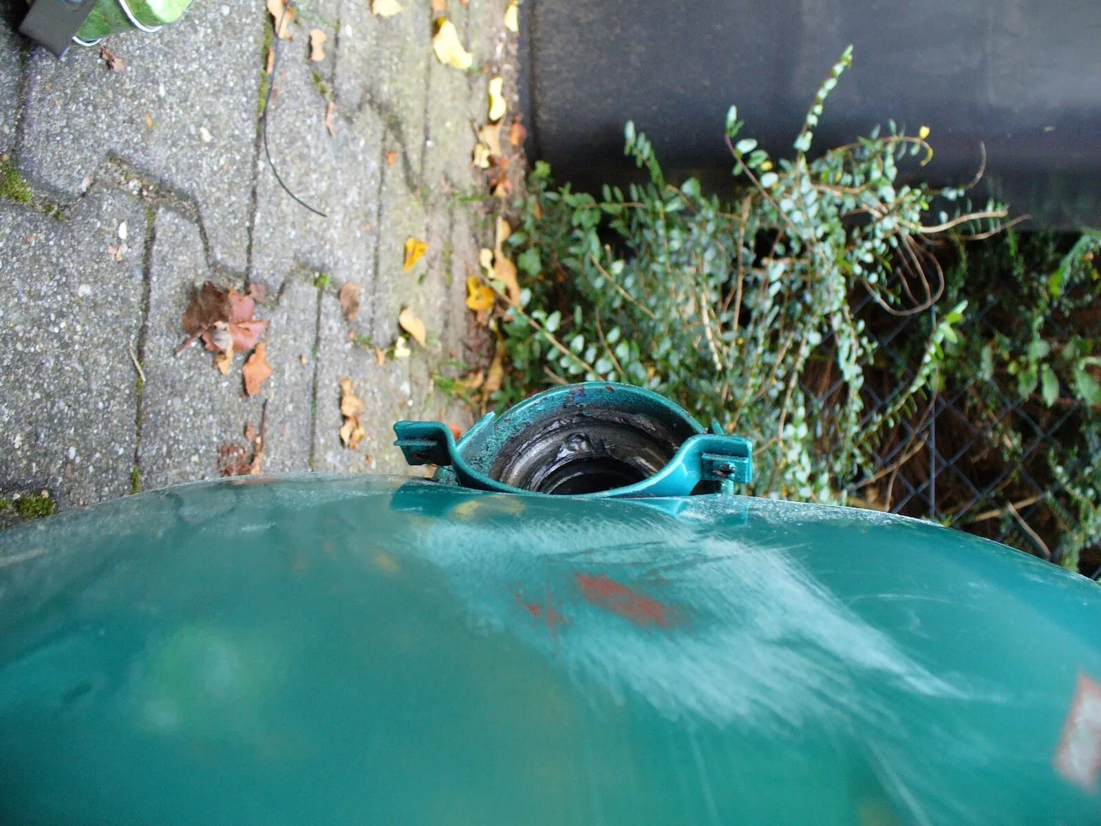

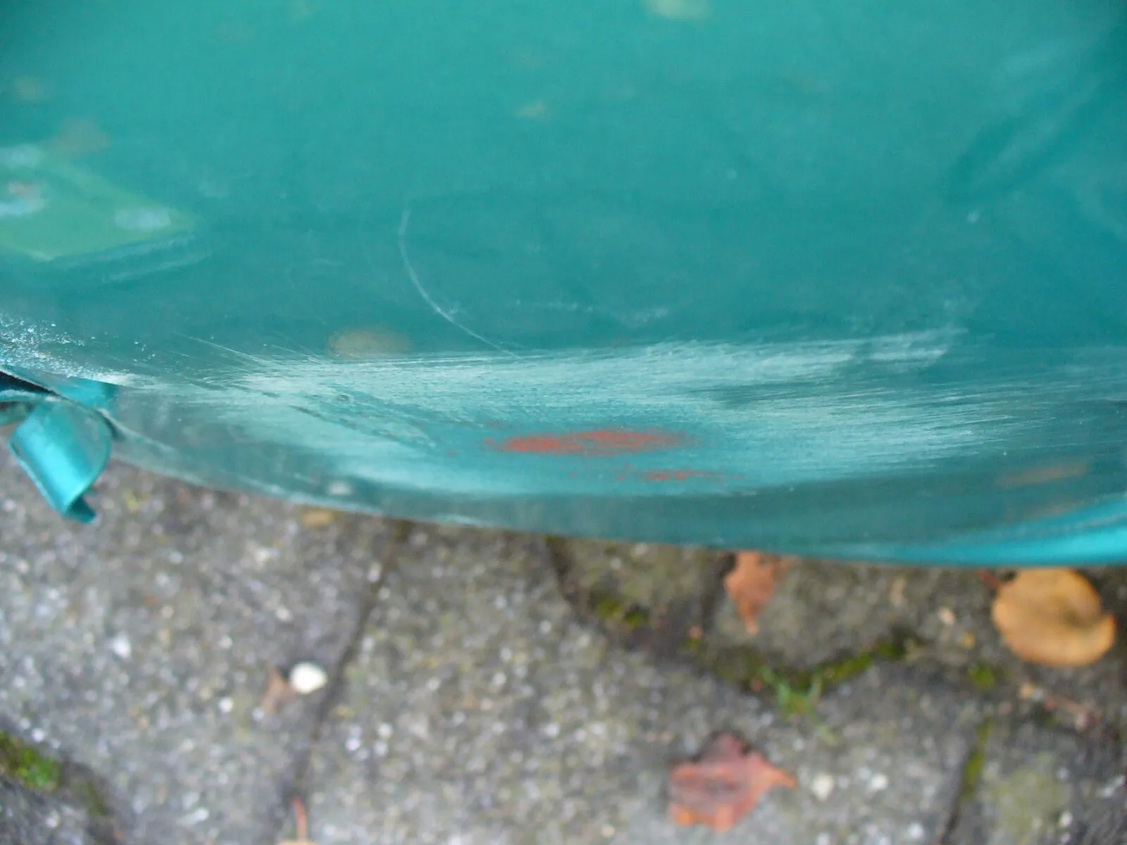

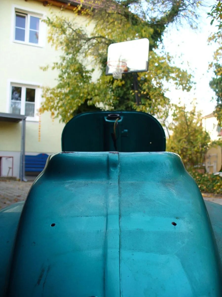

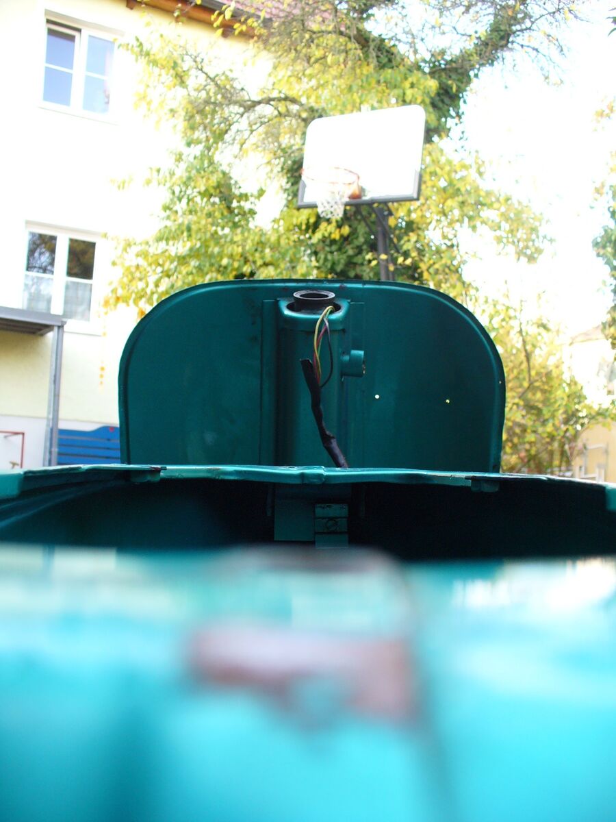

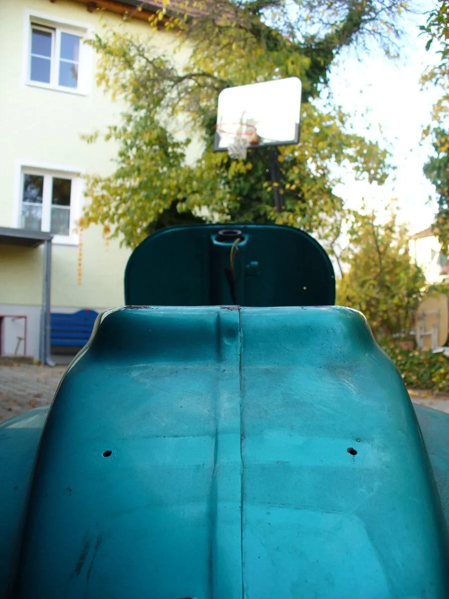

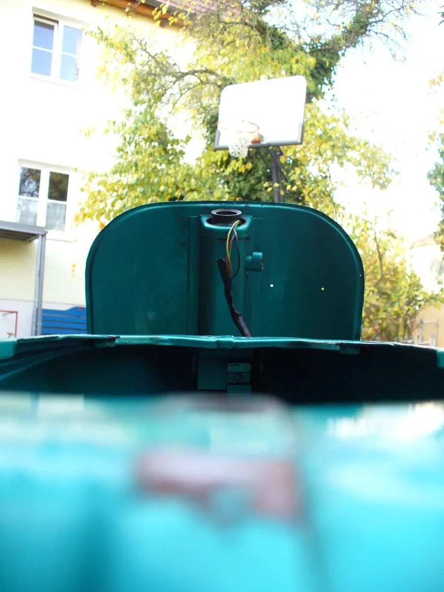

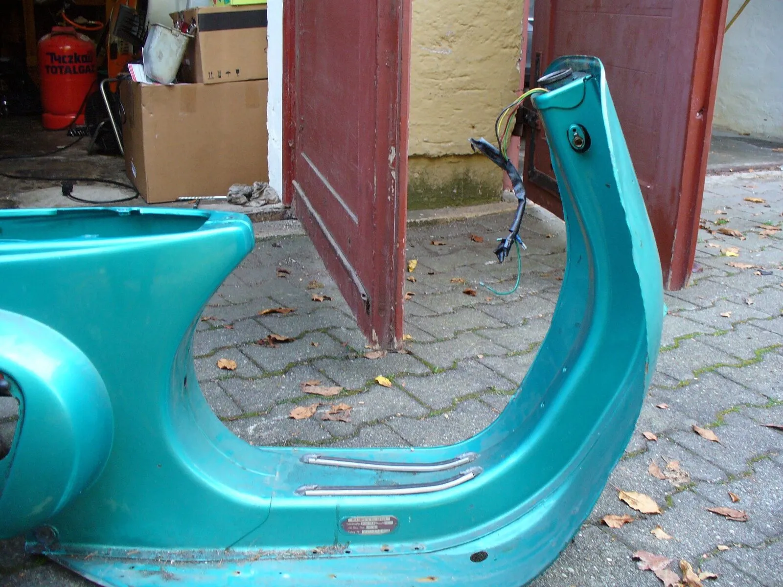

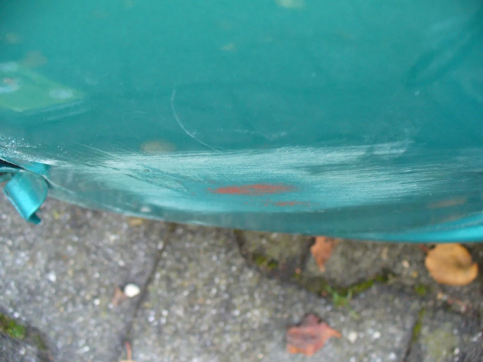

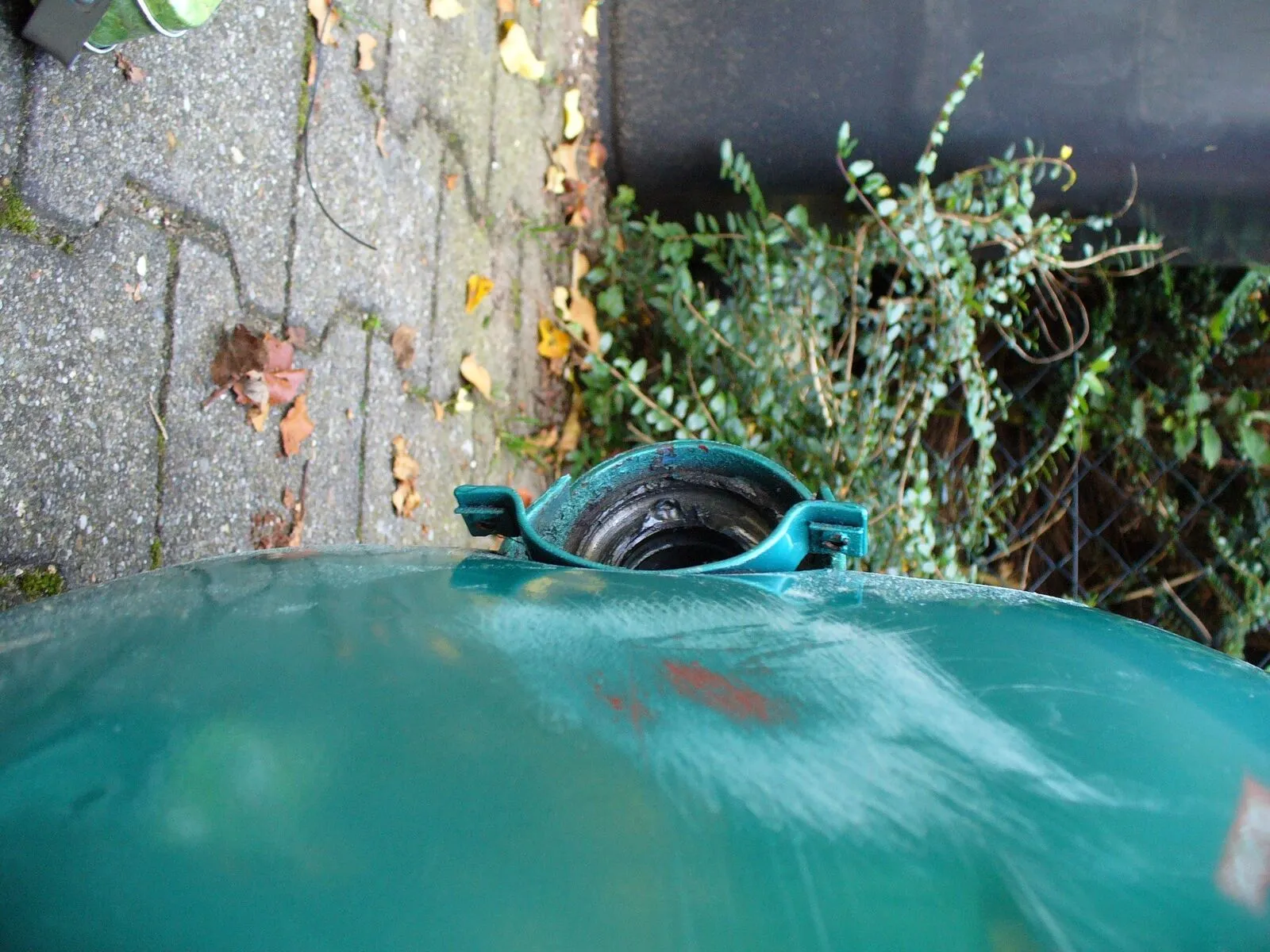

    so jetzt mal en paar bilder und gleich wieder en paar fragen:
    sieht für euch dieser rahmen verzogen aus.sieht nicht so aus oder. ich hab versucht die welle zu fotografieren aber die ist so kleine dass man sie gar nicht erkennen kann...

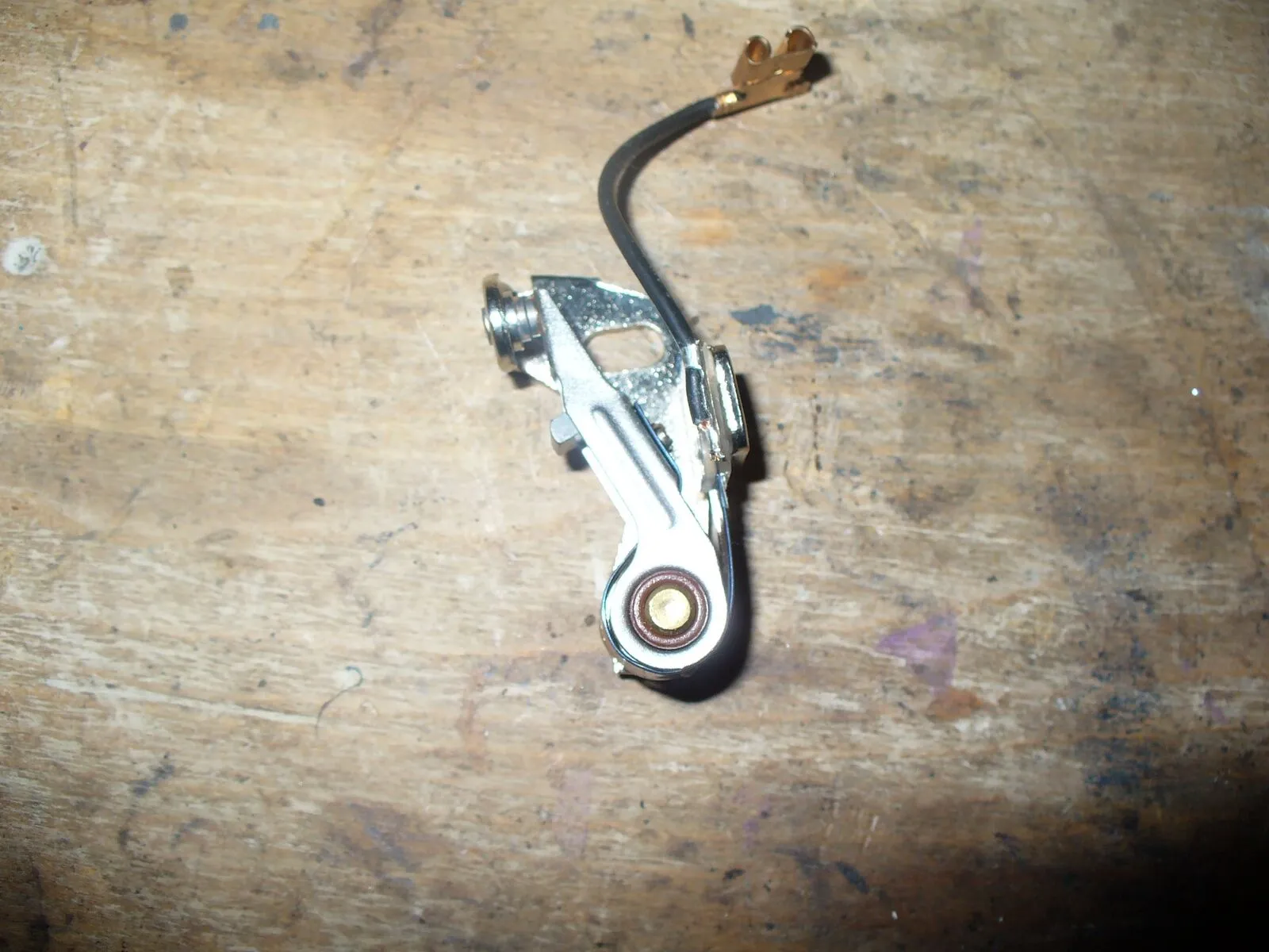

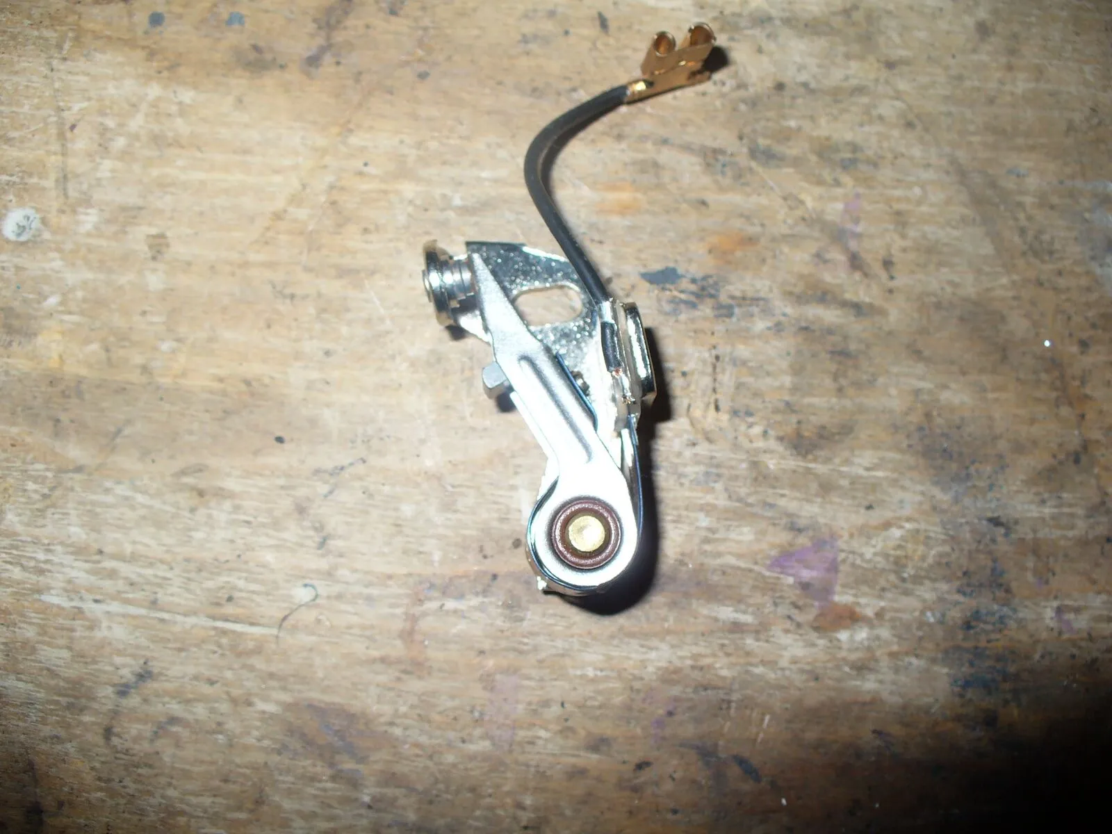

    1. kann ich diesen kontakt verbauen. mir kommt der irgendwie falsch vor. war halt bei der zerlegten vespa dabei aber ich hab ihn mal an die spule gehalten und irgendwie ist der genau spiegelverkehrt

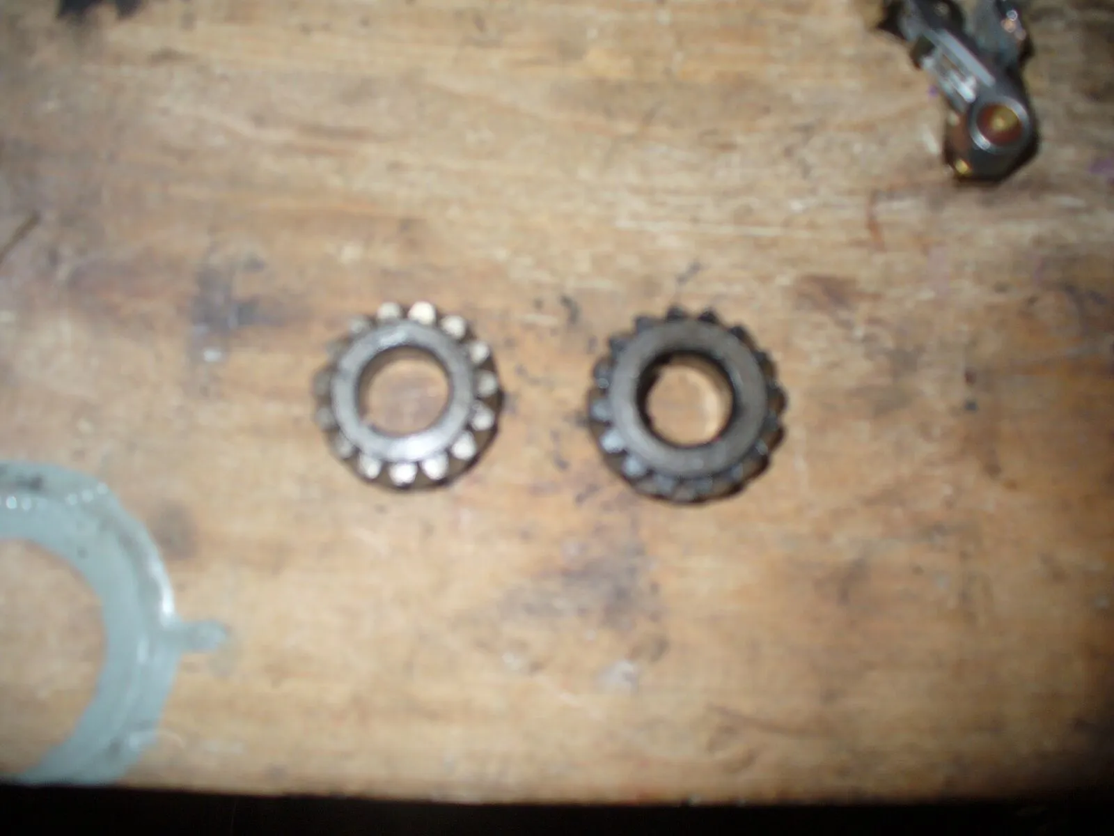

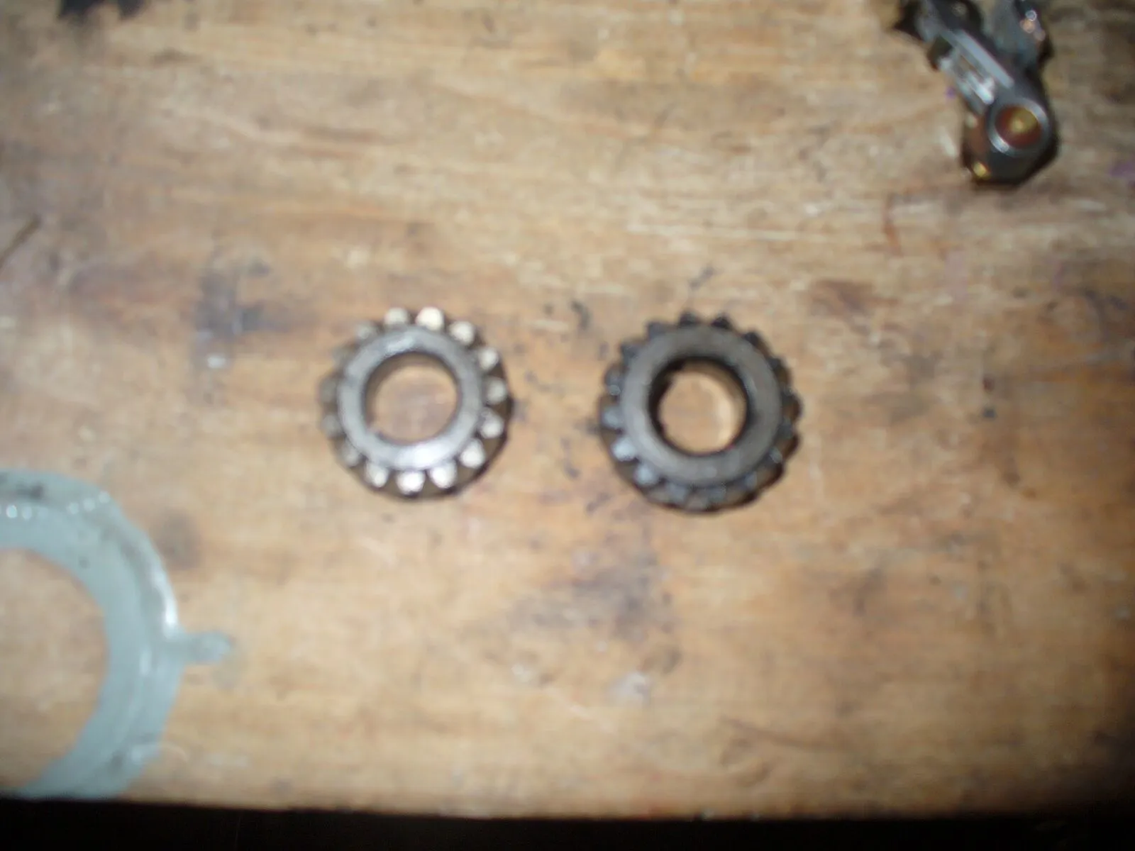

    2. mir ist aufgefallen dass die beiden primärräder aus meiner ersten v50 und der jetzigen v50 unterschiedlich groß sind. hab hier en bild und wollte nun wissen welches original ist und welches en andres ist. bzw was sind die unterschiede

    also für mich sieht der rahmen OK aus. man darf ja nicht vergessen, dass auch die ominöse stelle hinterm beinschild eine ganz banale beule kriegen kann. es muss also nicht gleich unbedingt der ganze rahmen hinüber sein.

    einen solchen unterbrecher hab ich an ner vespa noch nie gesehen. ich glaube kaum, dass der passt. schau doch mal nach welchen unterbrecher deine vespa drin hat..
    zum ritzel: wenn ich mich recht erinnere haben die originalen ritzel 15 zähne, tuningteile dagegen 16... das dunklere sollte also ein "tuningteil" sein.

    hmm oke danke. dann werde ich wohl des kleinere verbauen. bloß komisch dass en tuning ritzel in nem 50dr motor verbaut war.

    stop mal wegen dem ritzel:
    wenn es eine dreigang vespa ist gehört das 16er rein, bei 4 gang das 15er.
    falls es das tuning ding ist steht auch pinasco drauf.

    ah super. danke für die info. die jetzige ist ne viergang. dann werde ich wohl des kleinere da verbauen. dankeschön
