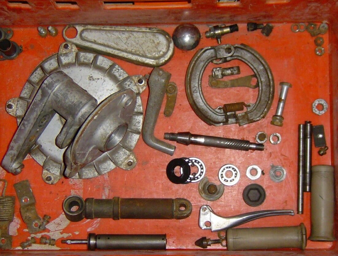

    Um die Achse auszubauen muss man auf der dem Rad gegenüberliegenden Seite zuerst dieses Schwingenabdeckungsblech entfernen, dann kommt ein eingeschraubter Blechdeckel mit geprägtem Sechskant zum Vorschein. Diesen mit einer passenden Nuss (Größe weiß ich nimmer) rausdrehen, dann liegt die Sicht auf die Achse und das hintere Lager frei, nun Sicherungsblech an der Achsmutter aufbiegen (falls vorhanden), auf der anderen Seite die Nabe auf den Konus zum Gegenhalten und dann die Achsmutter lösen. Am besten auch den Tachoantrieb der in die Vorderradschwinge eingeschraubt ist entfernen. Achse nötigenfalls mit einem Durchschlag und gemäßigten Schlägen austreiben.
    Hab noch ein Bild von der Vorderradschwinge im zerlegten Zustand mit allen Einzelteilen angehängt, vielleicht hilft es auch etwas zur Veranschaulichung.
