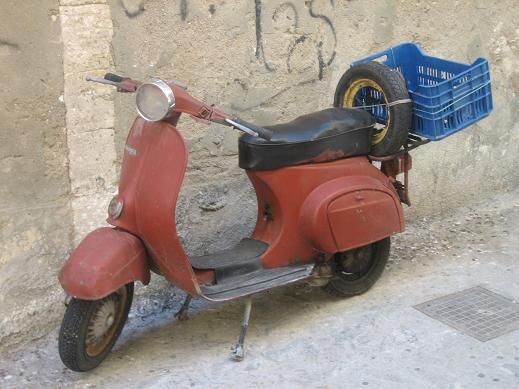

    Also da bin ich jetzt mal neugierig... mach mal ein foto.. mich würde interessieren obs wirklich ne PV ist oder ne Fuffie...
    Hat die Vespa eine Blechkaskade? PV lenker mit Tacho bis 120km/h?
    Gruss, Hansi

    • October 23, 2008 at 21:50
    Auf Kreta gesehen... bilder aus dem GSF gayklaut...

    • October 24, 2008 at 08:44
    Das wiederum müsste dem Rücklicht nach zu urteilen eine US-Ausführung sein.

    • October 24, 2008 at 14:48
    Jo.. aber war normal das US-Ausführungen auch in Europa verkauft wurden... hab auch mal ne US-PX gehabt die 81 in Italien zugelassen war...
