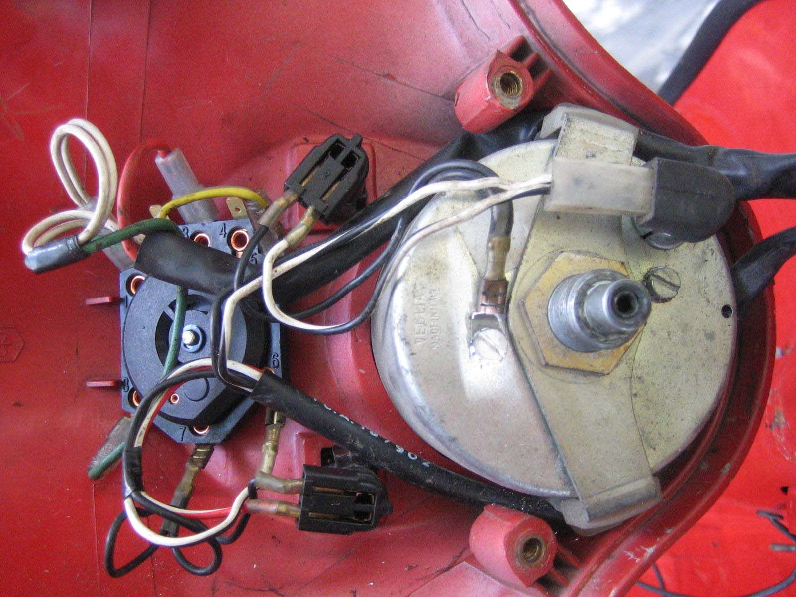

    Hier mal vier Fotos von meiner eigenen Verkabelung unter der Lenkkopfabdeckung.
    Diese Verkabelung tut´s bei mir...
    Zündschloß:
    1 - weiß + weiß### 2 - leer ### 3 - rot ### 4 - leer ### 5 - grau + gelb ### 6 - weiß/schwarz ### 7 - schwarz ### 8 - grün
    Lampe obere Kontakte - Von links nach rechts im eingebauten Zustand von der Sitzbank aus gesehen:
    schwarz/weiß ### braun ### grün ### rot/weiß(2x)
    Lampe untere Kontakte - wieder von links nach rechts... gesehen:
    gelb ### schwarz(3x)
    Hallo Rita!
    Wegen dem Umbau auf Fernlichtkontrolle - Du hattest neulich mal gesagt, daß ich doch einfach eine blaue Kontrolllampe einsetzten kann und die dann an "lila" stecken soll statt an "schwarz/weiß" ... Hm... Bei mir gibt´s kein "lila" :| - Klär mich da mal auf! Wär nett! :)

    dann ist bei dir wahrscheinlich das grüne für Fernlicht..... guck mal an der lampenfassung..... der Anschluß, an dem 56A steht...

    • October 26, 2008 at 11:28
    Ey klasse!
    Das ist schön anschaulich.
    Werde das mal abgleichen!
    Danke
    gelb-grau habe ich bereits verkabelt an "5", nicht wie an "6" wie bei dir.
    Ich war auf der Suche nach Funken, und habe bei "5" anstatt "6" einen Funken erhalten.
    Jedoch scheint es im Lenkkopf irgendwo einen Wackelkontakt zu geben
    PS: Ich habe sie bereits kurz zum Laufen bekommen ohne die drei Kabel die zum Scheinwerfer gehen da deren Stecker hinüber sind (rot-weiss, schwarz, gelb).
