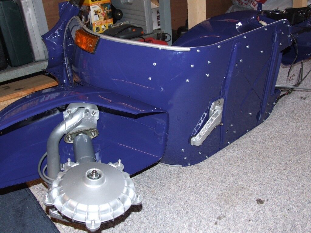

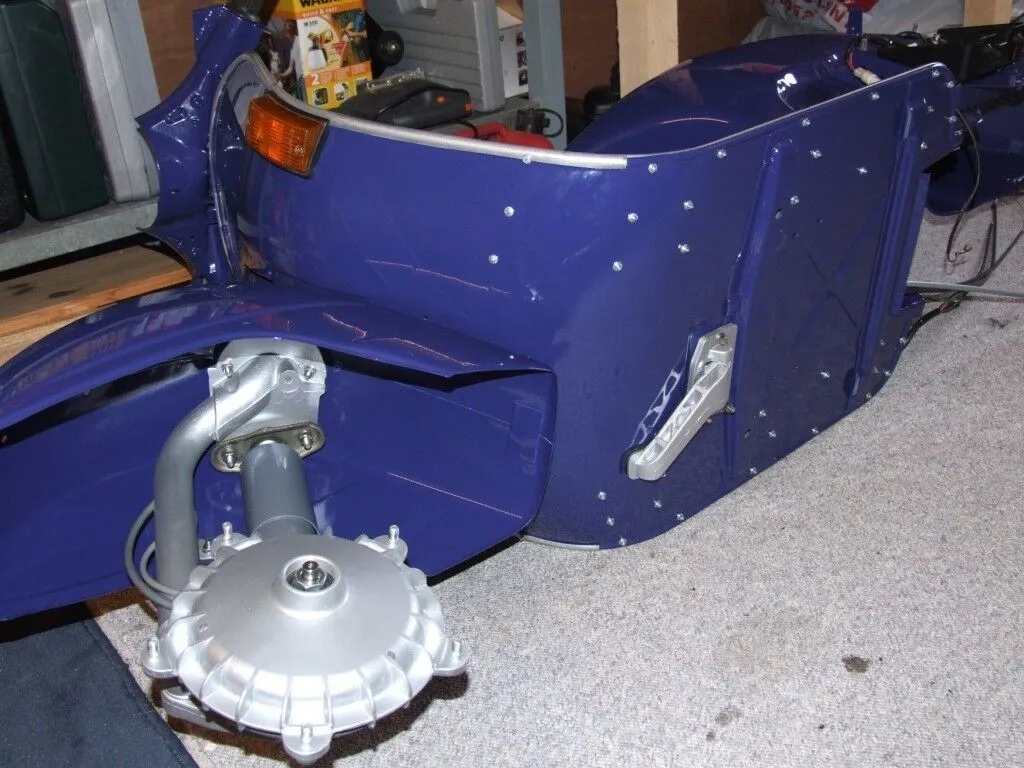

    Zu deiner Nietarie. Was hälst du von Edelstahlschrauben?
    Für die Trittleisten brauchst du M3. Das könnte dann so aussehen:
    Die Gummis an den Backen habe ich auch geschraubt, klappte gut.
    Grüße von der Küste
    Holger
