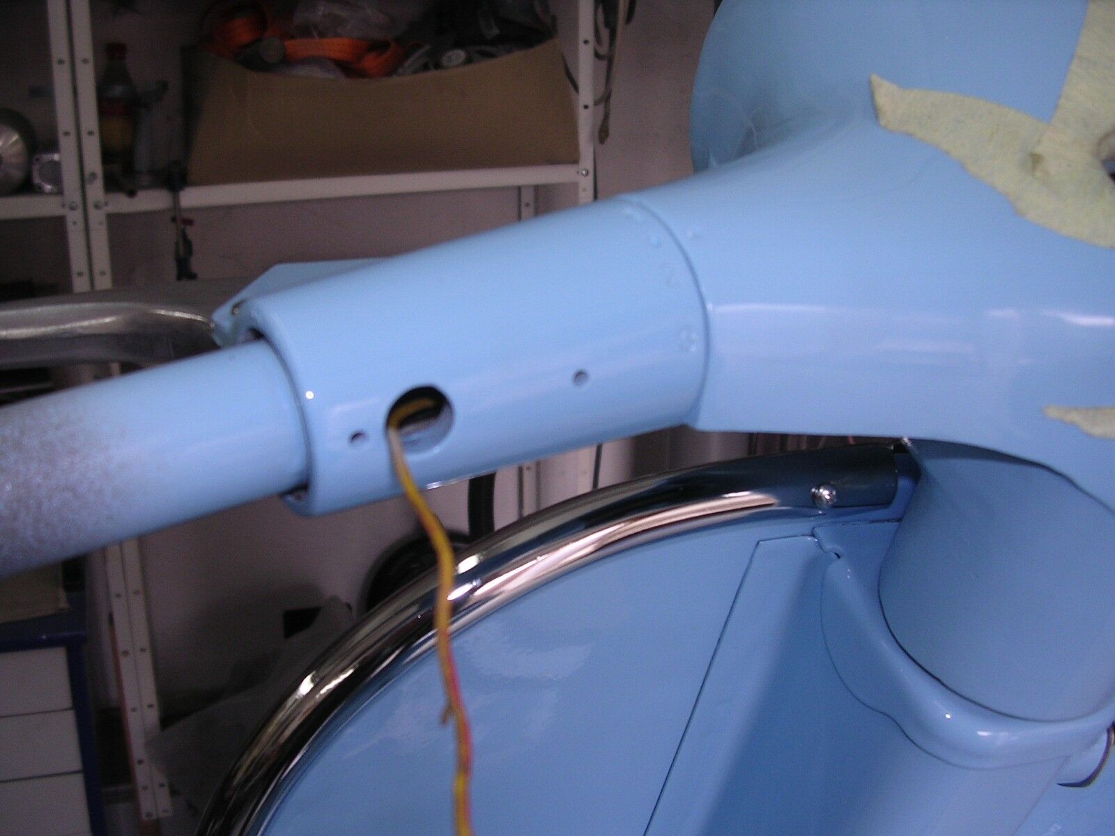

    Hier am Ganghebel schaut dieses gelbe Kabel heraus. Es ist ein Loch inkl. 2 Gewindebohrungen vorhanden. Ist dieses Kabel hier richtig? Wenn ja, welche Funktion hat das? Welcher Schalter gehört da hin? Gibt es diesen Schalter- wenn nötig- auch bei SIP? (hab ich nämlich nichts gefunden) :(

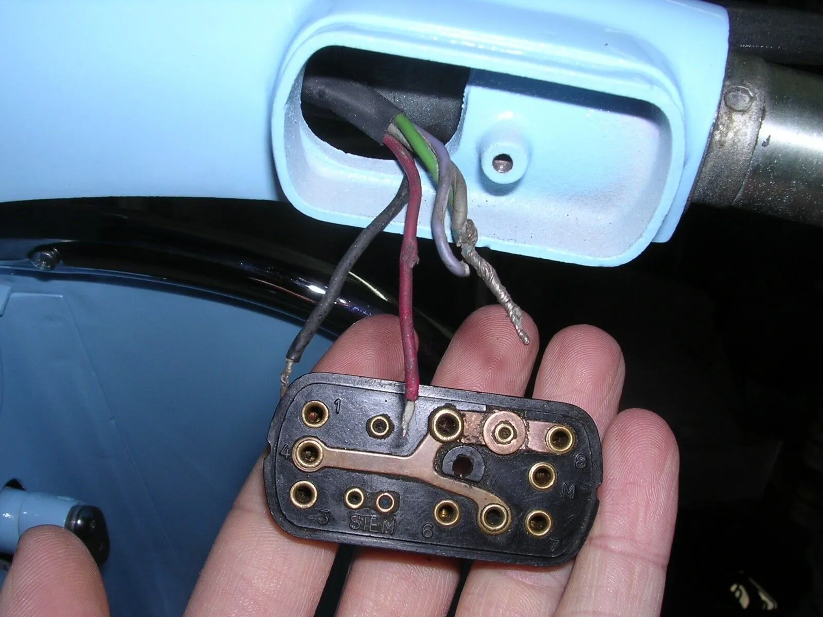

    Am Gasgriff sitzt ja der Lichtschalter. Nun sehe ich, dass die Kabel „lila, grau, grün“ zusammengelötet wurden. Ist das so richtig? Originalschalter ist vorhanden, aber recht ramponiert. Hier muss ein neuer dran. Gibt es diesen auch bei SIP- da sind so viel verschiedene? Welches Kabel muss an welchen Anschluß (Nummer auf der Rückseite des Schalters)?

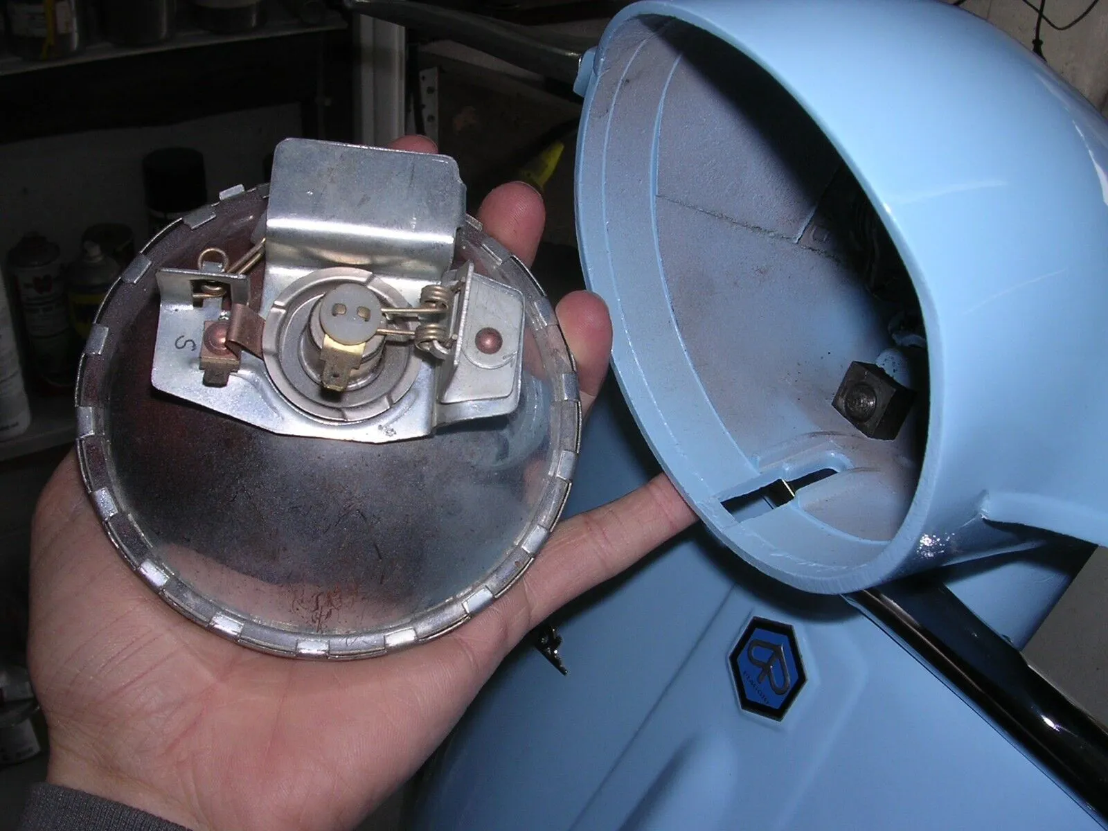

    Für das Licht vorne fehlt irgendwie die Halterung. Ich hab keine Möglichkeit es festzuschrauben. Fehlt hier ein Ring außenrum oder eine Klammer...?? Auch hier meine Frage, bekomm ich das bei SIP? (oder wo auch auch immer)

    Frage 1: da gehört der Blinkerschalter hin, daher auch das gelbe Kabel. Die folgenden DAten sind von meiner 50s mit Blinkern (ist ne japanische, also keine garantie 8) - kann bei anderen Modellen anders sein: gelb geht auf dem blinkerschalter auf blau(links) und braun (rechts)
    Frage 2: da ist halt einiges kurzgeschlossen worden (basierend auf meiner S:wahrscheinlich fernlicht und Hupe)
    schalter gibts beim SIP oder gebraucht
    Frage 3: da gehört eine kleine Klammer mit Schraube rein, die den Scheinwerfer von unten festhält, LampenZierring bing zur Besfestigung nix - oben sollte die LAmge mit zwei Alunasen in die entsprechenden Rifen im Lenkkopf gehen

    Zu 1.:
    ok, macht sinn. aber dann fehltt doch noch ein kabel, oder? den lenker hatte ich ab, fand aber kein braunes. jezt wo du es sagst, im vergaserraum kommen 2 kabel raus.mit stecker. könnte auf blinker deuten, oder? waren aber keine montiert...
    zu 2.:
    soll ich dann wieder entlöten? hupe war nämlich nicht verbaut. wenn das so kurzgeschlossen st, welchen schalter brauch ich dann? ?(
    zu 3.:
    gut, dann weiß ich ja wonach ich suchen muss- vielen dank!!
    ja, punkt 2 u. 3 ist mir noch immer nicht so klar.... ;(
  • zu 2
    funk mal die rahmennummer durch -
    entweder es ist doch ein seltenes Rundlichtschätzchen mit Blinker und Fernlicht - dann würde es Sinn machen sie wieder original herzurichten
    oder was aufgrund der Stückzahlen wahrscheinlicher ist einen spezialrahmen wo nachträglich ein runder lenker draufgepappt wurde oder ne vnb auf 50 runtergerüstet, dann kannst Du die entsprechenden Teile des Kabelbaums auch als 50n betreiben so wieds beschaltet war.
    - die zwei Kabel inm Gaserraum sind fürs Blinkerrelais.

    glaub aber fernlicht war zumindest nicht montiert (siehe foto bei frage3).
