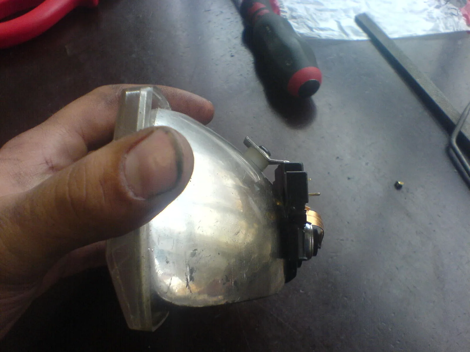

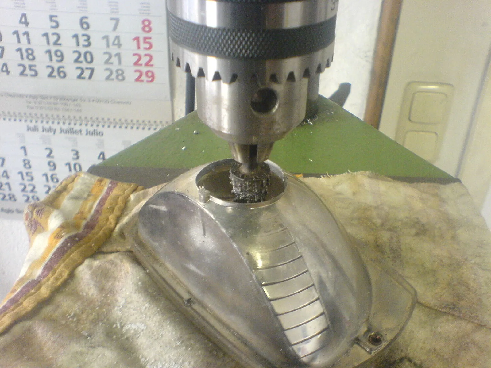

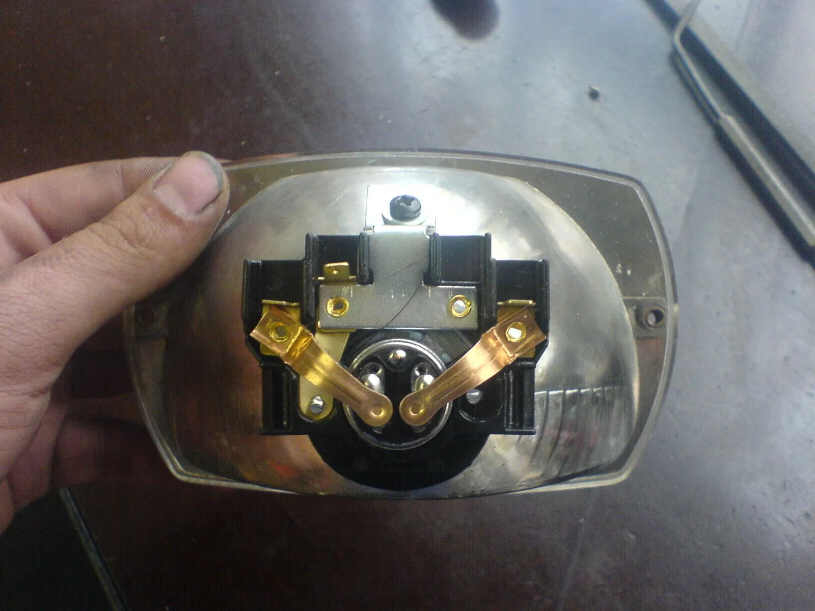

    Entweder du kaufst dir die Teile in nem Zubehör Shop oder du bastelst selber,
    Du brauchst auf jedenfall statt deiner 6 V ne 12 V Zündanlage, sonst hat dein Fernlicht die Leuchtkraft eines Teelichts.
    Dann brauchst du nen Scheinwerfer mit Bilux Sockel und du brauchst einen Schalter der die zusätzlichen Funktionen bedient.
    Ne Hupe/schnarre will der Tüv übrigens auch ;)
    Edit:
    hab noch 3 Bilder von meinem Scheinwerferumbau angehängt
    ESC # 582
    Einmal editiert, zuletzt von dark_vespa (November 4, 2008 at 22:12)

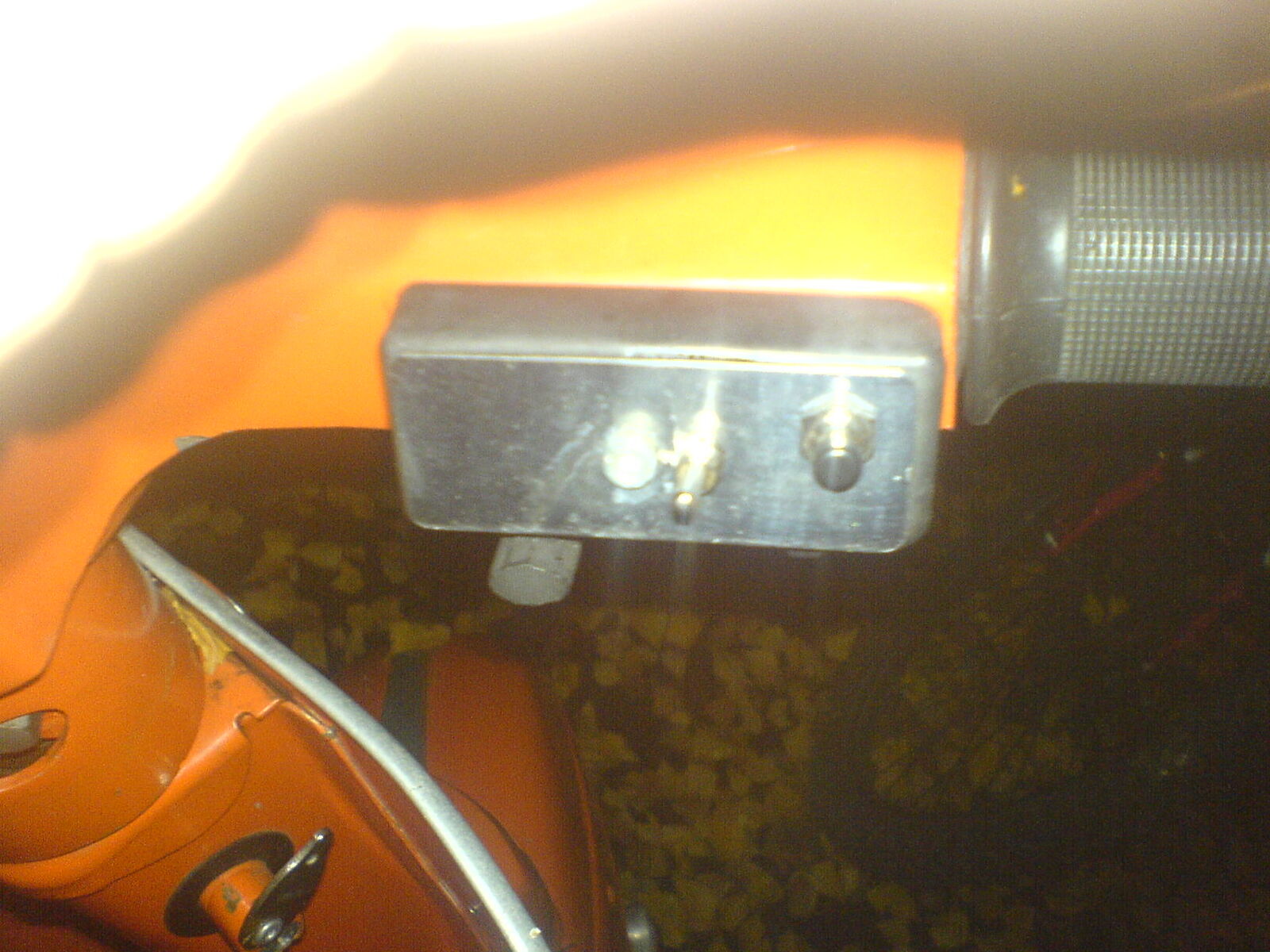

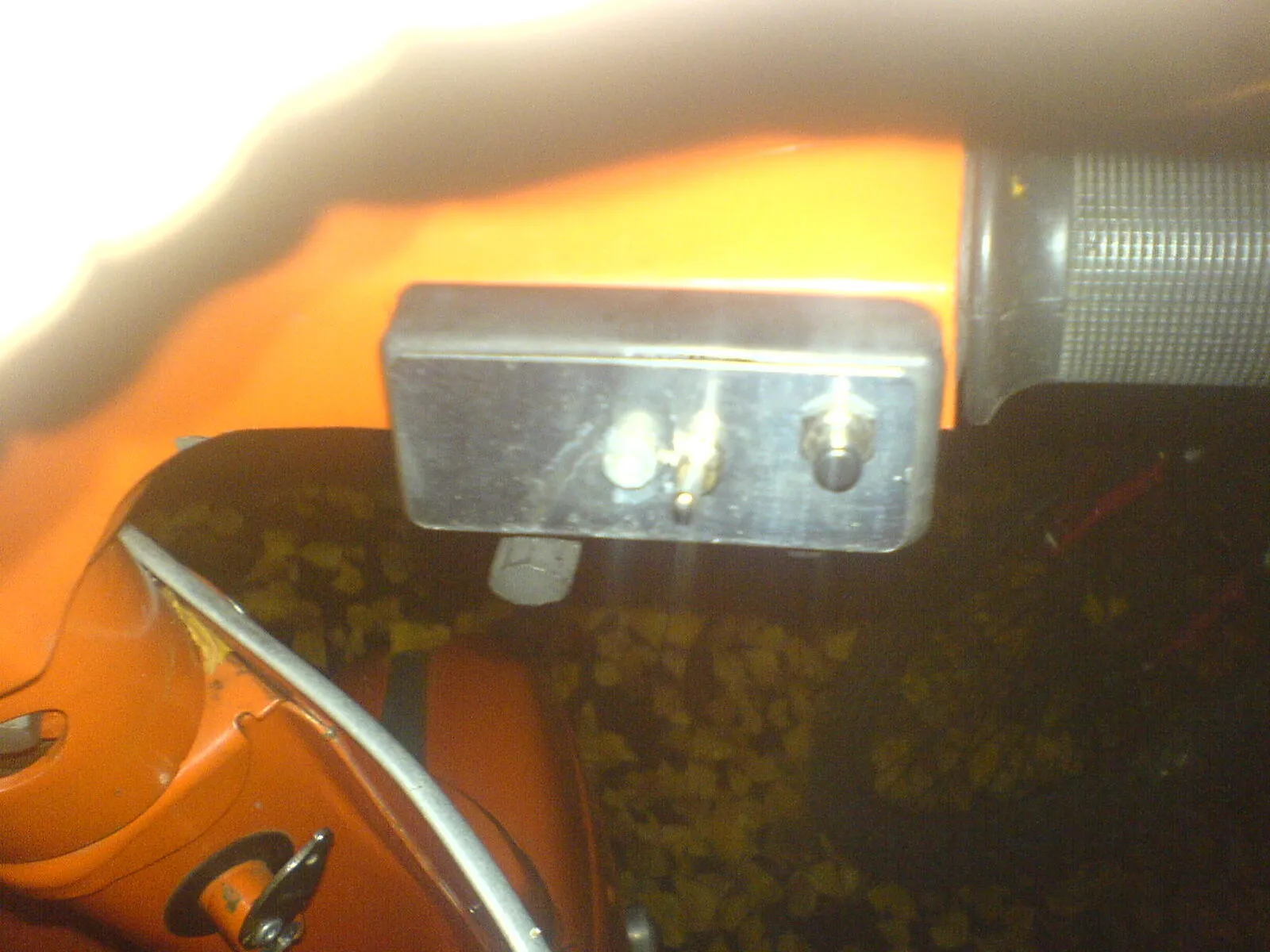

    Also hier nochmal das Bild:
    Blinker unverändert, Schalter is 2fach belegt unten=Abblendlich oben=Fernlicht, rechts is die Schnarre, in der Mitte is ne Schraube ;)
