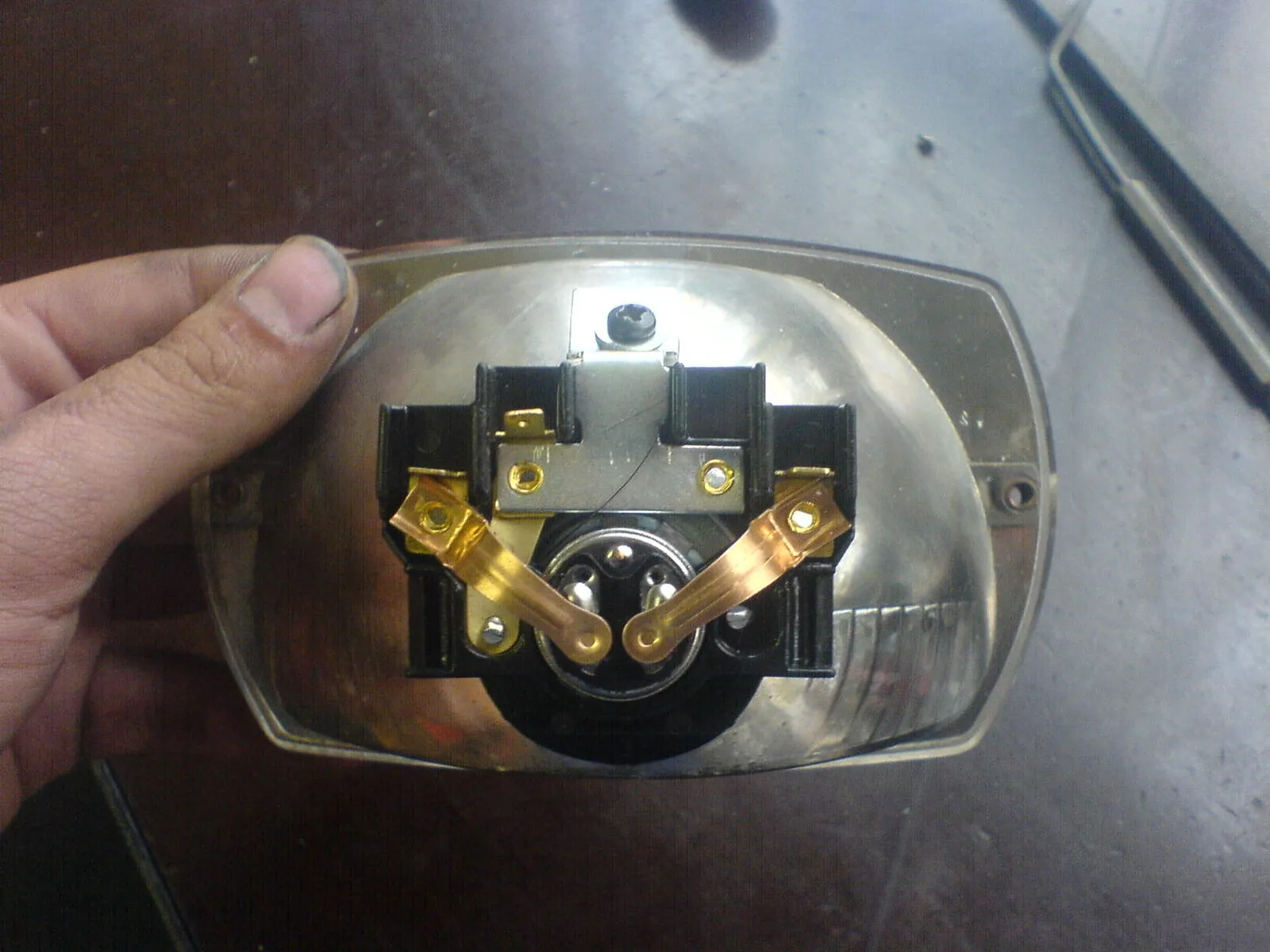

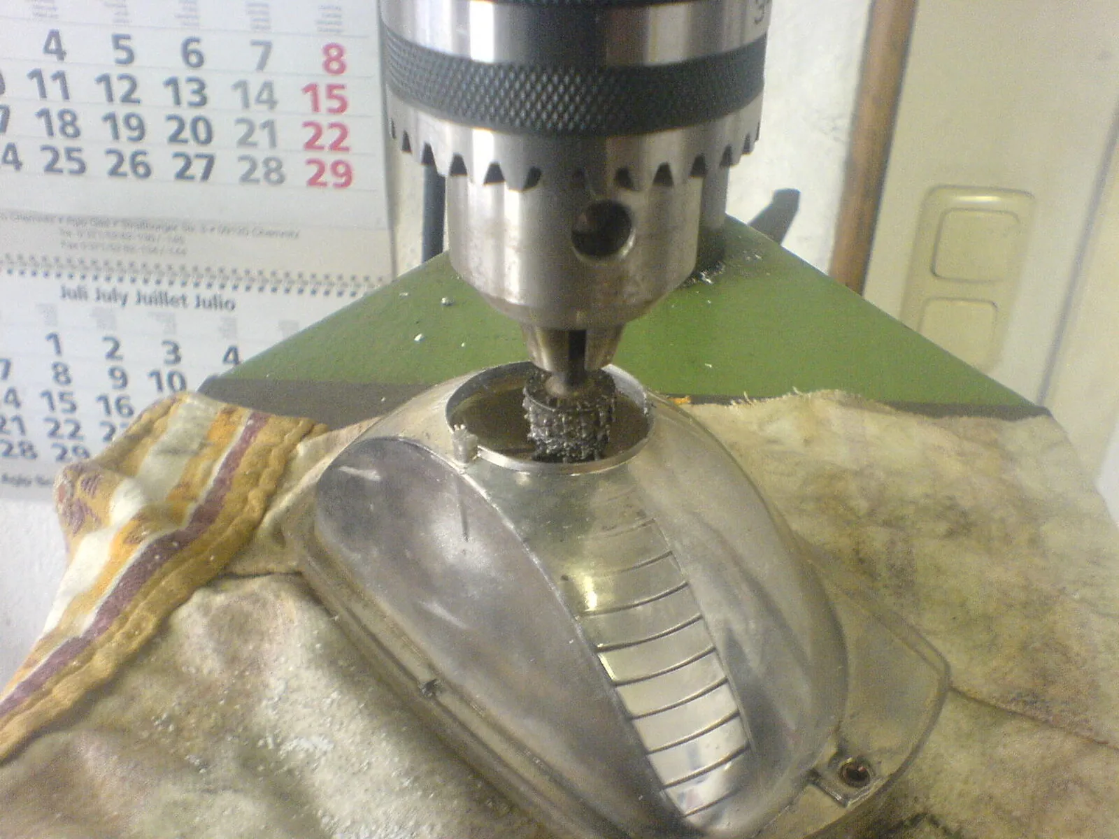

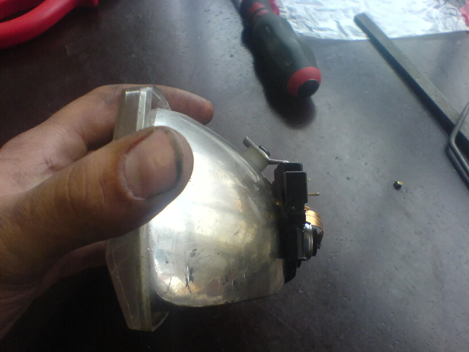

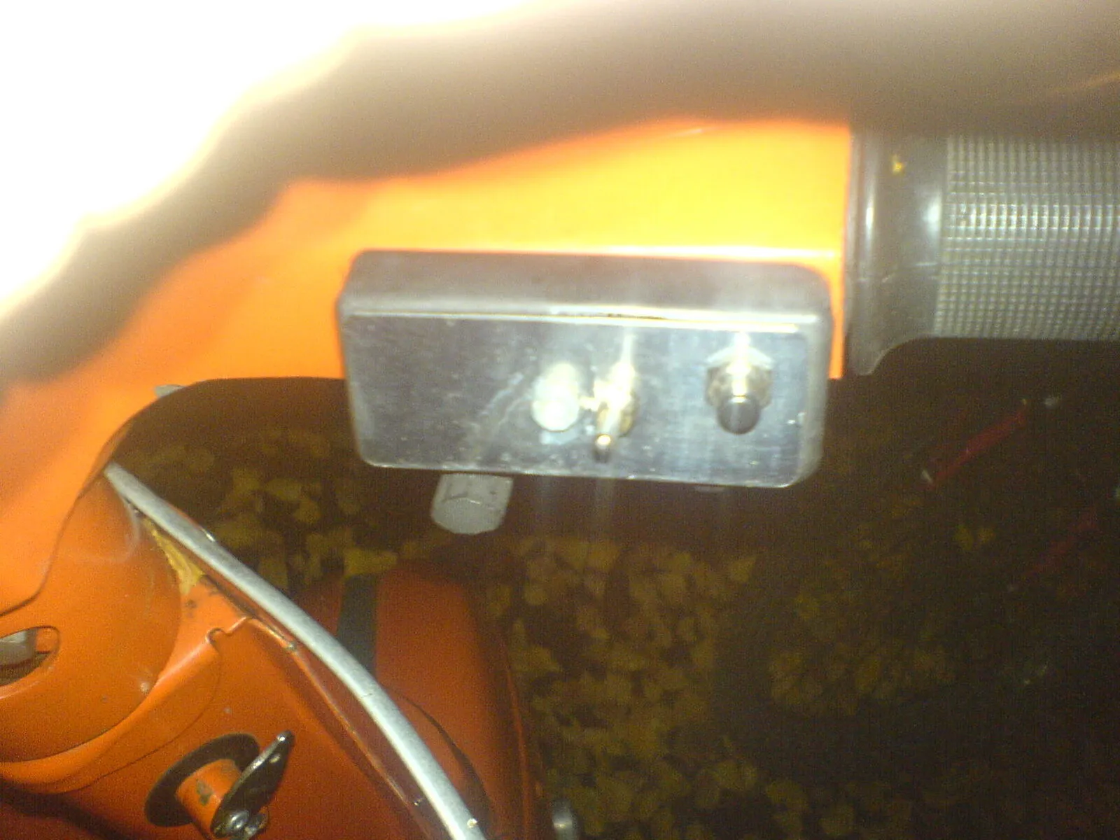

Entweder du kaufst dir die Teile in nem Zubehör Shop oder du bastelst selber,
Du brauchst auf jedenfall statt deiner 6 V ne 12 V Zündanlage, sonst hat dein Fernlicht die Leuchtkraft eines Teelichts.
Dann brauchst du nen Scheinwerfer mit Bilux Sockel und du brauchst einen Schalter der die zusätzlichen Funktionen bedient.
Ne Hupe/schnarre will der Tüv übrigens auch
Edit:
hab noch 3 Bilder von meinem Scheinwerferumbau angehängt

voll gaydann den schalter hab ich schon 12 V zündanlage hab ich auch schon drin weil sonst immer alles so geflakert hat letzten winter, aber ich weiß net wie ich des dann anstecken soll und so also über den schalter und das es des regelt.?
