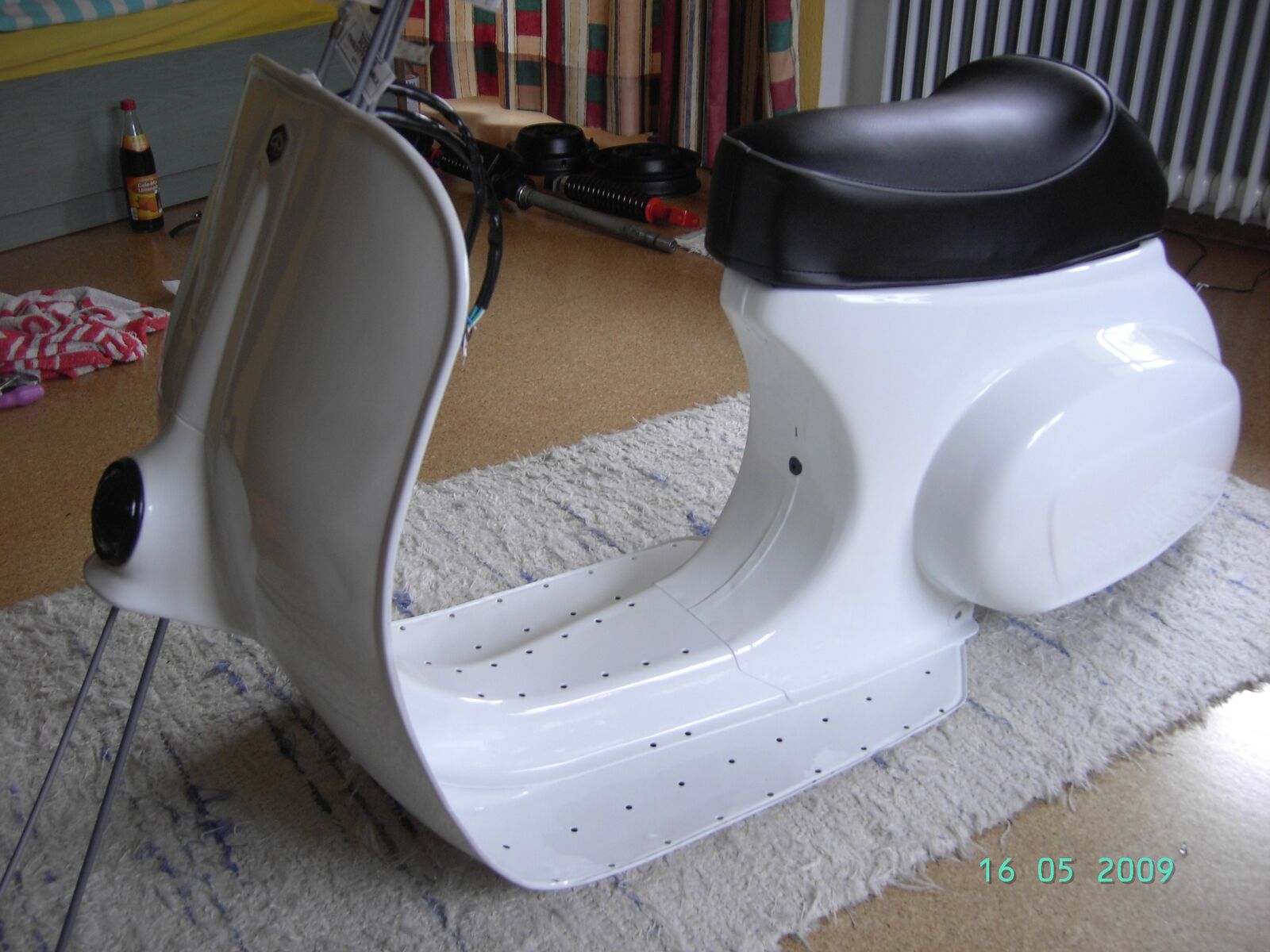

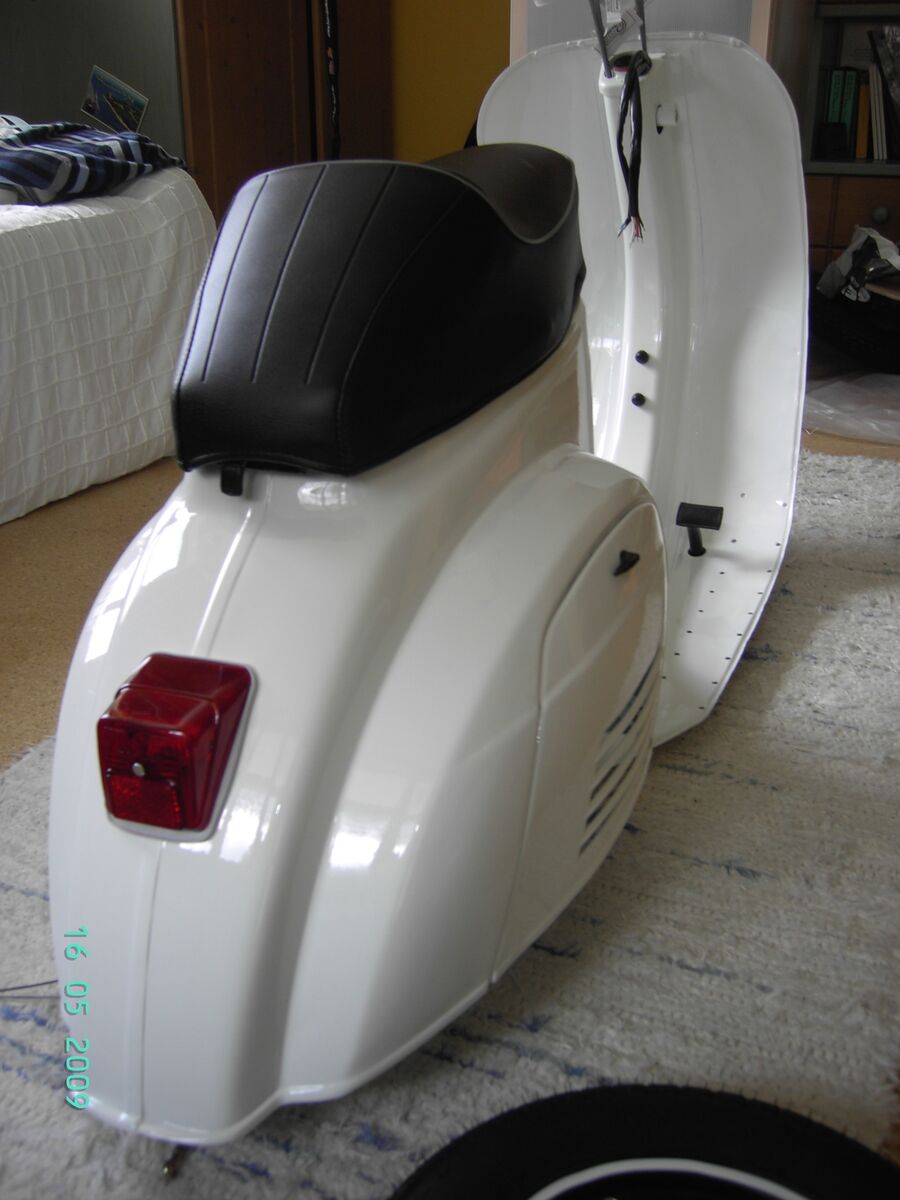

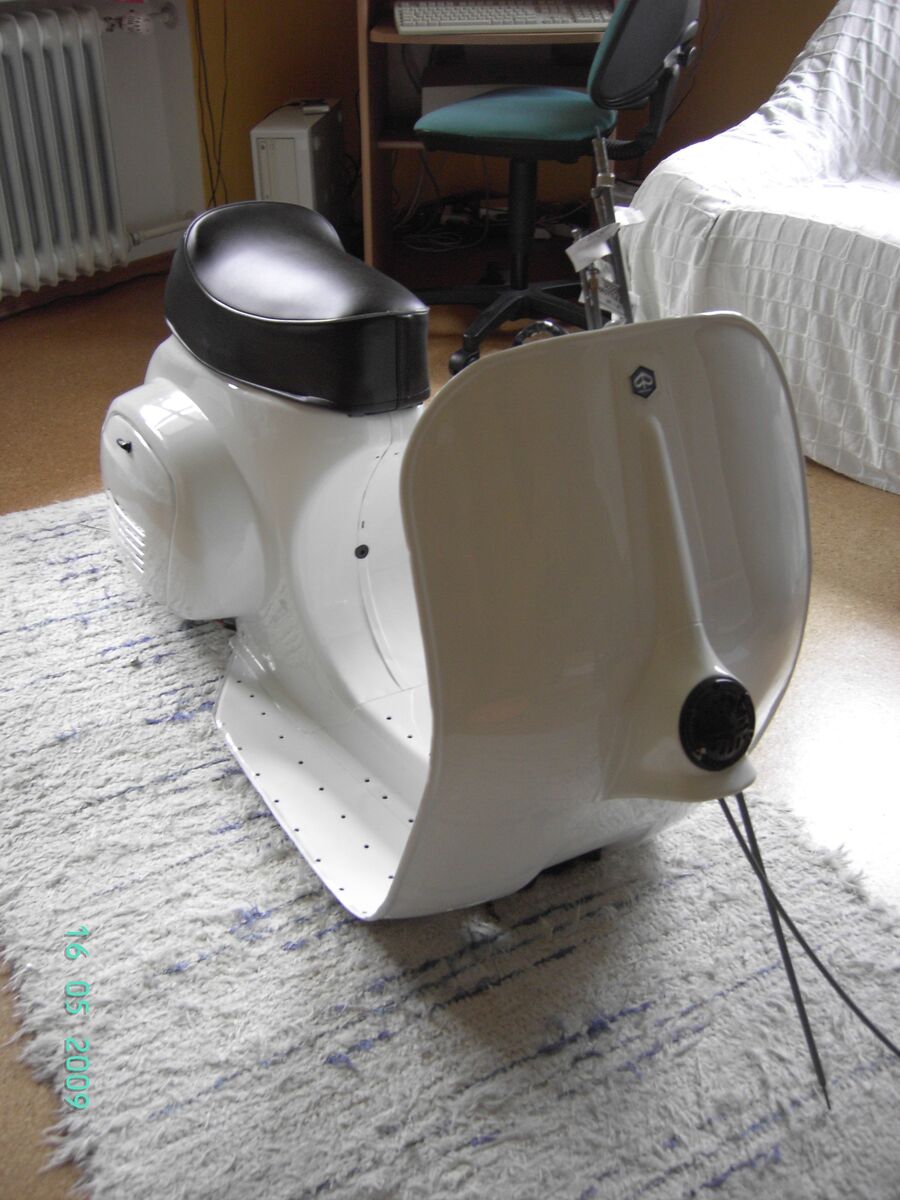

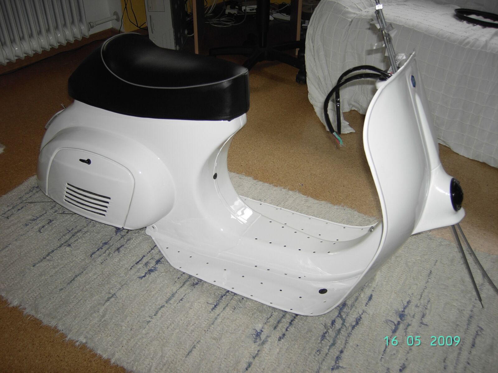

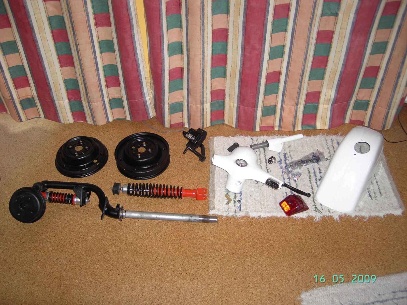

    • May 16, 2009 at 11:45
    • #57
    So, Motor is ja scho lange überholt, nun ist auch endlich mein Rahmen wieder zurück vom Lackierer! Hätte besser werden können, an ein paar Stellen war er in meinen Augen fast zu schlampig, aber der Gesamteindruck stimmt meiner Meinung nach schon! Es is ja auch erst meine erste Vespa & die muss ja nicht gleich perfekt werden... ;)
    Hier noch ein paar Bilder, ich bau aber dann mal weiter zusammen, so dass sie so bald wie möglich auf eigenen Beinen/Rädern steht!

    ja fett zusammenbauen und auf die straße!
    bzgl. des motores, haste auf kontaktlose zündung umgebaut?

    ja bist du wahnsinnig? 2-):thumbup::thumbup: wunderschönes Ding, ich hoff ich seh das mal Live!

    ich hab des gefühl dass da 2 komplett gleiche vespen auf da straße unterwegs sind :P
