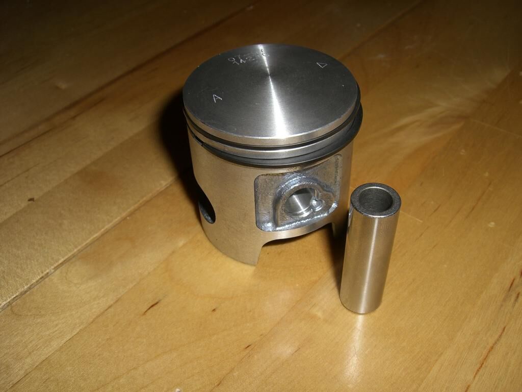

    Gerade wollte ich den neuen Malossi 75ccm verbauen:
    Als das Paket ankam war ein Zettel von SIP auf der Zylinderverpackung mit der Aufschrift "Verpackung wurde wegen Qualitätssicherung geöffnet".
    Dachte ich mir ja super, jetzt schauen die nach ob auch alles dabei ist!
    Tja, leider war das wohl keine Qualitätssicherung sonder vllt. ne Retoure bei der der Kolbenbolzen gefehlt hat... Es war nämlich der falsche mitgeschickt :cursing::cursing::cursing:
    Der gelieferte hat 12mm - der Malossikolben aber nur 10mm Bohrung für Bolzen!
    Hat mit SIP bis jetzt alles wunderbar geklappt - aber die Aktion war Scheiße.
    PS:
    Vielleicht ist es ja der richtige Bolzen und der falsche Kolben???
    Kann mir das jemand bestätigen ?

    den malle, den ich von deinem schrauberkollegen in deinem schönen keller habe, den habe ich ohne wechsel des nadellagers einbauen können. ergo muss der kobo durchmesser standard sein. ich würde mal auf kolben ist falsch tippen.

    Haste mal geschaut,ob noch ein Kobo da is, der passt? Sind doch einige in diesem Schubsystem

    Falscher Kolben. Smallframe hat 12mm Kolbenbolzen.
    Haben die dir vllt sowas hier in der Art eingepackt, nen Kolben für Plastik?

    Klar hab ich nen passenden gesucht, aber es war natürlich kein passender da. (wir schrauben ja eher wenig plastik...)
    Und zwar weil - vielen Dank Alexhauck, der link zeigt genau den Kolben der dabei war - der Kolben tatsächlich falsch ist!!!!
    Was ne Frechheit!

    Kannst dir ja nen MOTRON Syncro oder einen PGO Rodoshow oder einen LEM Ghibli oder nen ATALA Carosello kaufen, da würde der Kolben laut SIP passen :thumbup:
