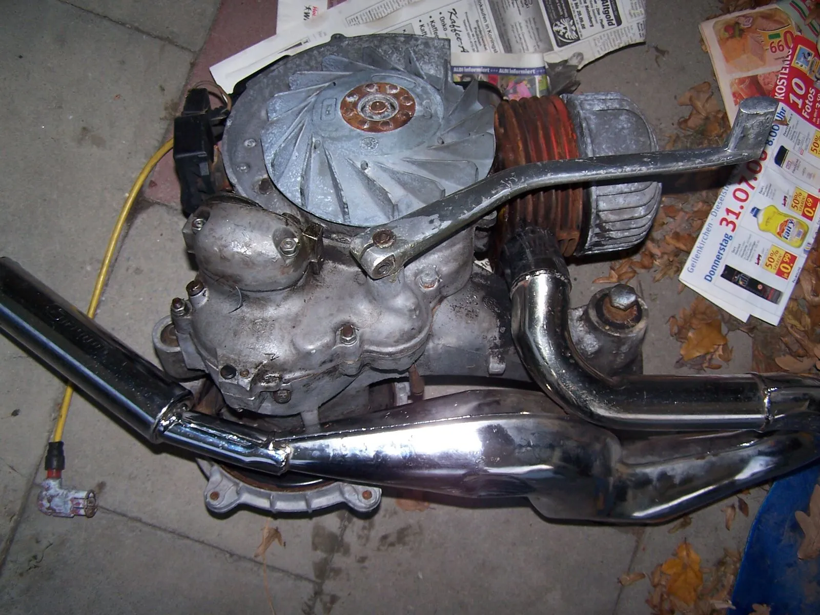

Hallöchen. Habe heute mal meinen Ori-80er Wintermotor rausgeholt, und schonmal meinen neu erworbenen Simonini RH drangehalten.

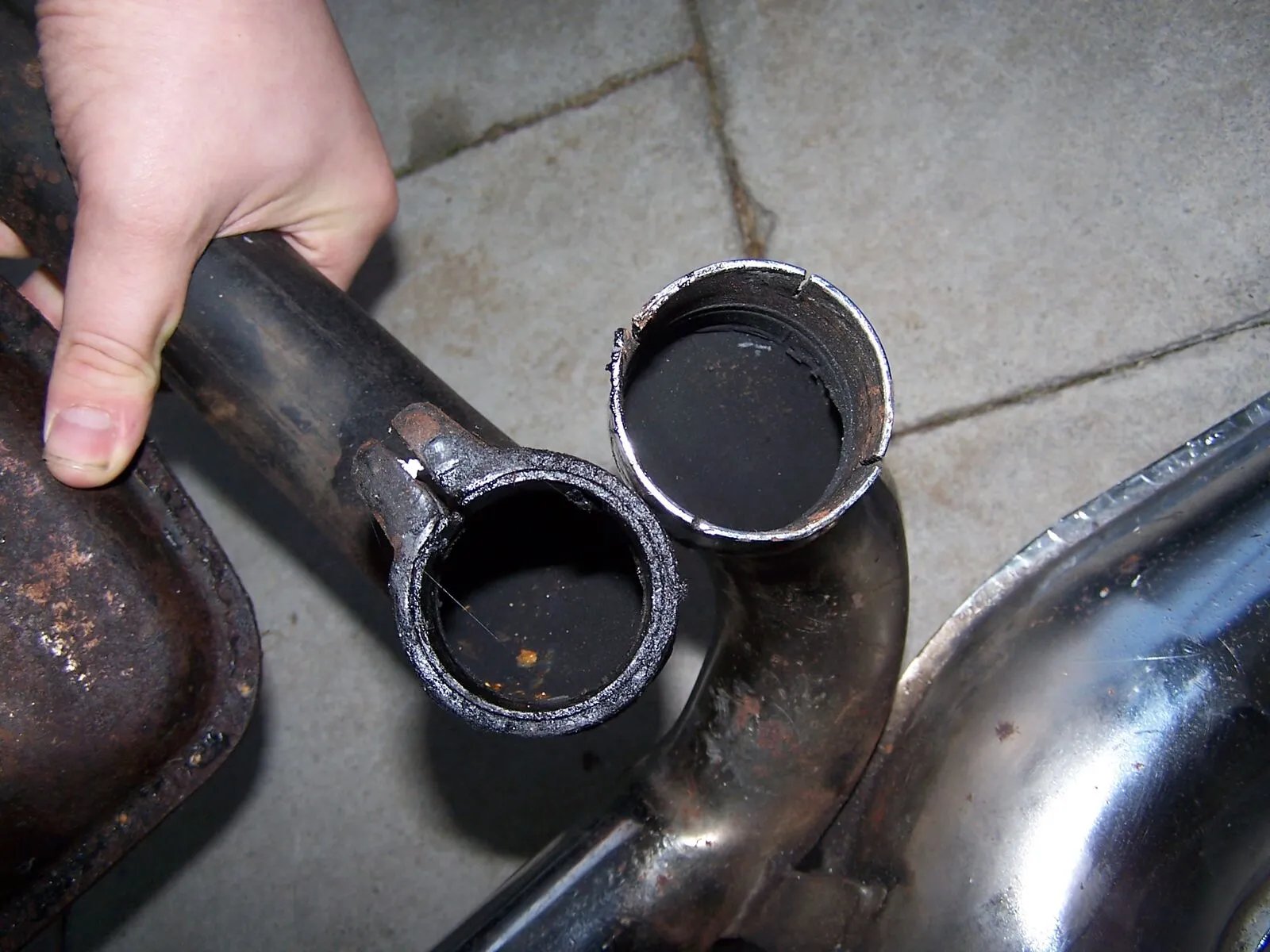

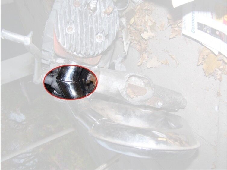

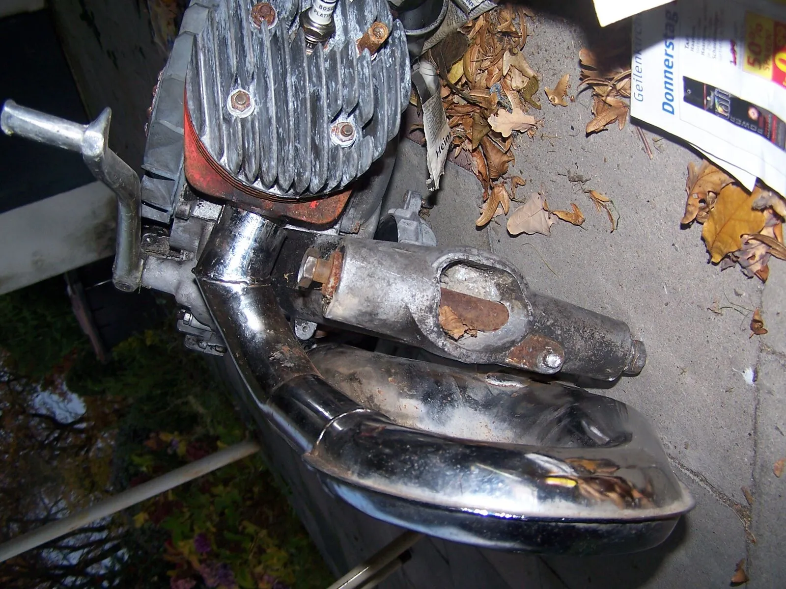

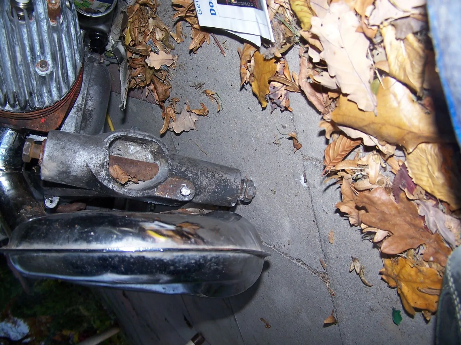

Ich habe irgendwie den Eindruck, dass er evtl. für eine 200er ist, obwohl er mir als kleiner verkauft wurde. Wenn ich den Krümmer auf den Kurzen Auslassstutzen (herrje 3 s) stecke ist das Halteblech am Topf irgendwie zu weit außen für den Auspuffbolzen. Außerdem sieht der Krümmer recht geneigt aus (200er eben) und ist ohne Schelle innen ungefähr 1mm größer, als der Auspuffstutzen außen.
Es kann aber auch einfach sein, dass sich der mit Schelle mehr zusammenzieht, als ich dachte, und dass das Halteblech irgendwie verbogen ist. Habe mal Bilder gemacht und hoffe man erkennt was. Was meint ihr?
Falscher Simonini für die 80er?
Wenn der für ne 200ter wär, würd er gar nicht passen. Bei den 200tern ist der Krümmer schräg am Zylinder angesetzt.
Da muss ne Schelle drum und evtl auch ne Feder dran und fertig. -
Also ist der von 200er viel schräger?
Der Krümmeransatz ist schräg.
Ich glaube, du hast einen für 200er bekommen. Die Krümmerform und -durchmesser erscheinen mir zu schräg und zu groß für 80er. Das kriegt man auch mit Schelle nicht dicht.

200er Block hat die gleichen Maße wie 80er.Ist halt Luigi Toleranz.Schlitz das Ding am Krümmer ein wenig nach(breiter) und mach es passend.
Wie kommste den jetzt da drauf
Krümmer Umschweißen und dann Verchromen-lohnt sich doch für den Preiß nicht.Auch mein JL hat so ne Knickkante drin.
@ Westsider hast du schon mla den Durchmesser nachgemessen und mit dem Orginal verglichen?2mm kann man Quetschen.
