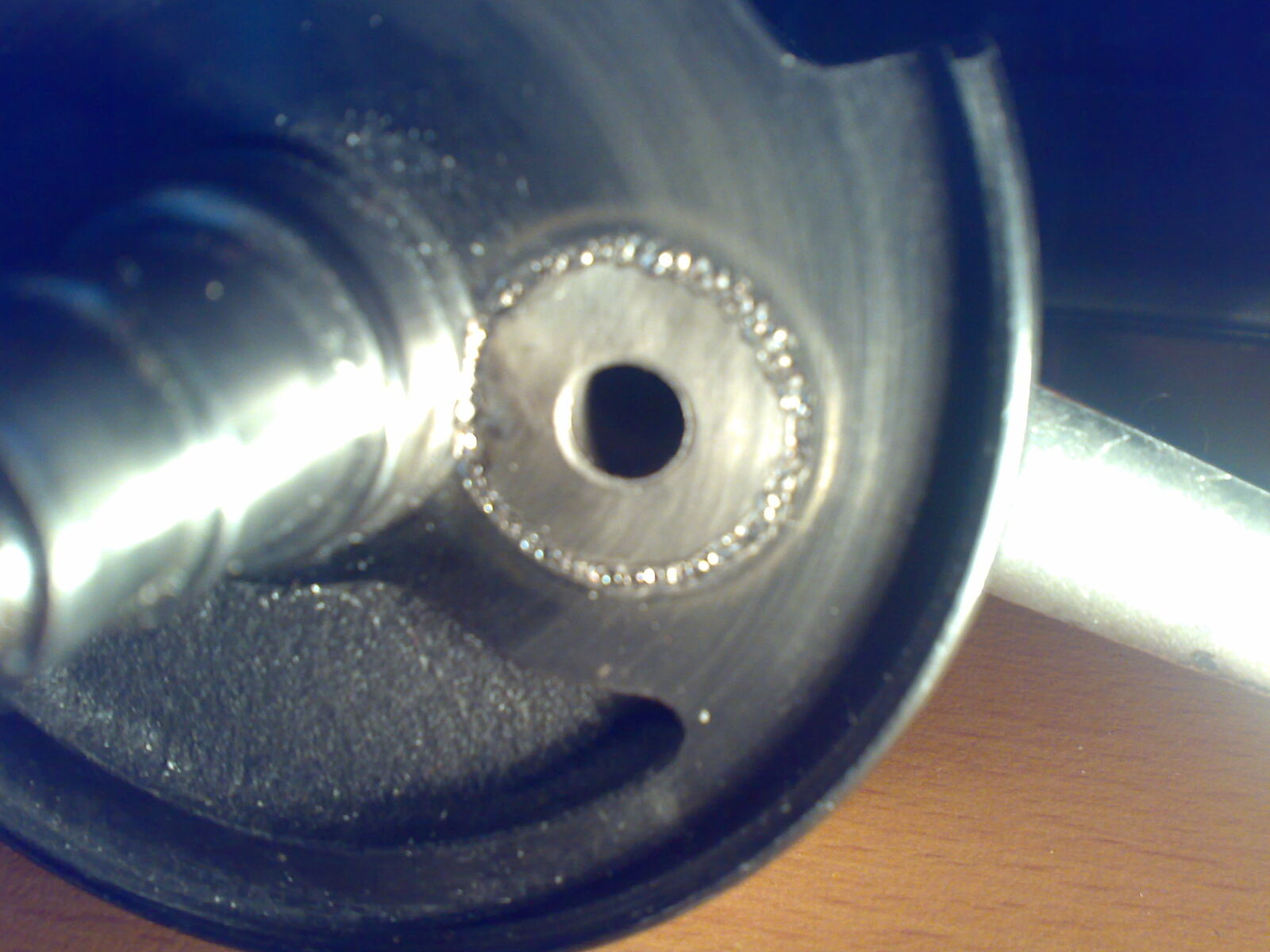

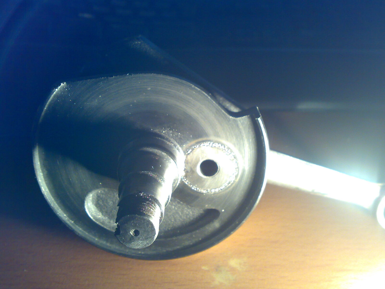

"alte" mazzu lasergeschweißt
  • November 19, 2008 at 15:10
    1,018
    60,223
    11,661
    bei 1,2 mm 170 A und 4 ms bestes ergebnis gehabt :)
    sieht dann so aus (wo die naht dicker aussieht, warens 1,6 war aber nicht so schön)
    man konnte im peilmikroskop sehr schön erkennen, dass ein nennenswerter randspalt vorhanden ist. müssten etwa 0,2 bis 0,3mm gewesen sein (im randbereich)

    Was willst du uns damit sagen?
    Du bietest das Laserschweißen ab sofort hier für uns an??
    Leider sind die Fotos an den wichtigen Stellen nicht scharf 8| Hast das mit dem Laser gemacht den du in dem anderen Thread beschrieben hast?

    • November 20, 2008 at 00:48
    ja das ist mit dem ding aus dem anderen thread gemacht, das spielzeug halt. ich brat damit nochmal nen nachmittag langweilig rum, da gehen noch 250 ampere bei 2 mm und 10 ms >) hoffentlich verbrennt der spaß dann nicht ;)
    ja, wenn denn wer was geschweißt haben will, dann kann ich das machen :)

    • November 20, 2008 at 08:05
    Ich leihe mir mal ein Bild vom Gandi...
    [Blockierte Grafik: http://80.190.202.79/pic/g/gandisgarage/welle1.jpg]
    So sieht auch meine 200er Welle aus. Und ehrlich, das macht auf mich nen stabileren Eindruck. Sieht bei dir aus wie feiner Streuselkuchen.
    PEP schreibt zur großen Lippenwelle:
    "Um höchsten Ansprüchen gerecht zu werden ist sie zusätzlich am Hubzapfen verschweißt (WIG-Puls: Weniger Hitzeeintrag als beim Laserschweißen)."
    Bin kein Schweiß-Experte!

    • November 21, 2008 at 00:34
    ich glaube, das sinnvollste wäre anbohren und nen bolzen eintreiben.
