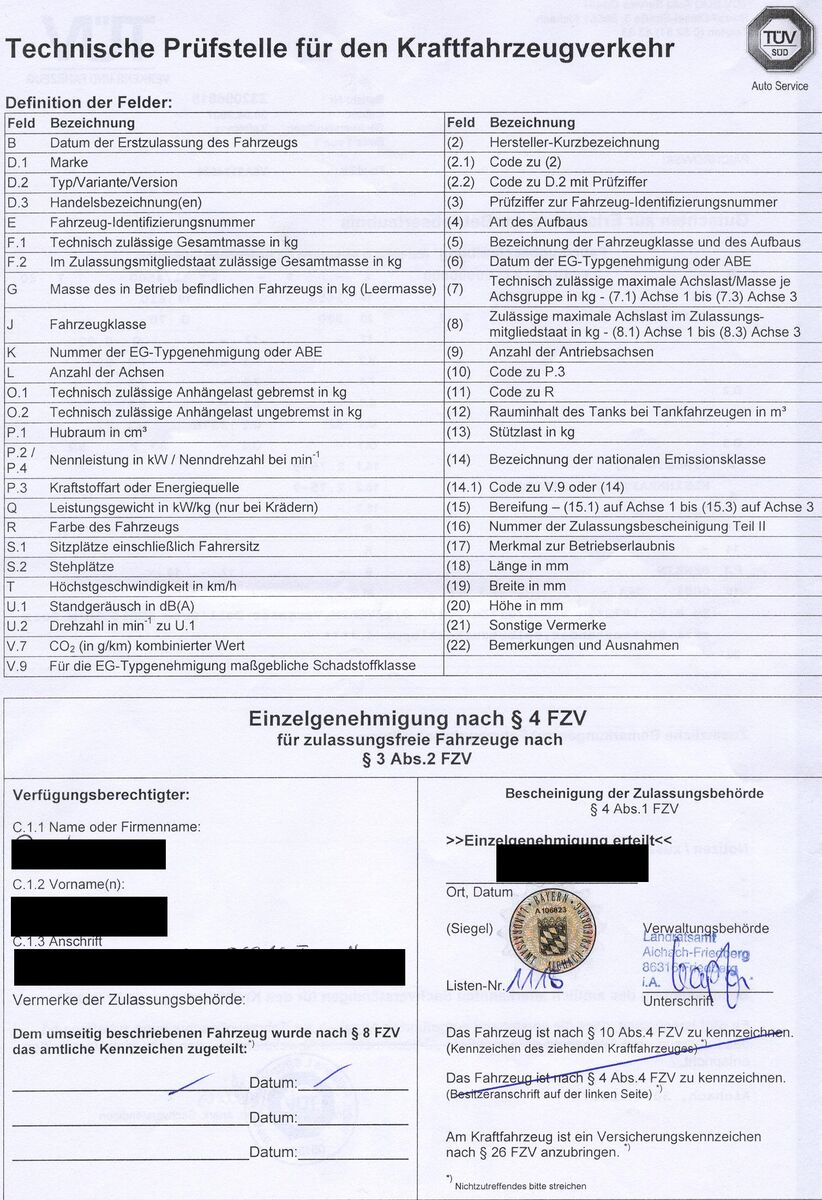

    So,
    nachdem die SuFU mich nicht weitergebracht hat, frage ich mal selbst:
    Hab ne 50 Special aus Italien ohne Typenschild. Das will der TÜV aber sehen. Hab mir also ein Blanko-Schild besorgt, bin aber nun etwas ratlos, welche Angaben da drauf sollen.
    Hersteller is vorgegeben (PIAGGIO & Co. GENUA)
    Fahrzeugtyp Vespa ... und dann? 50 N oder nur 50 oder 50 Special?
    zul. Ges. Gew. ... wieviel kg sind das denn für meine 50 Special Baujahr 1982?
    Fahrg.-Nr. is klar: V5B3T 561xxx
    Wäre schön wenn Ihr mir weiterhelfen könntet. Danke!

    Hier mal eine Scan von meinem §21:
    Beste Grüße

    Super! Das hat mir weitergeholfen. Hatte nämlich schon ne Kopie von ner ABE, aber leider nicht von der Definition der Felder...
