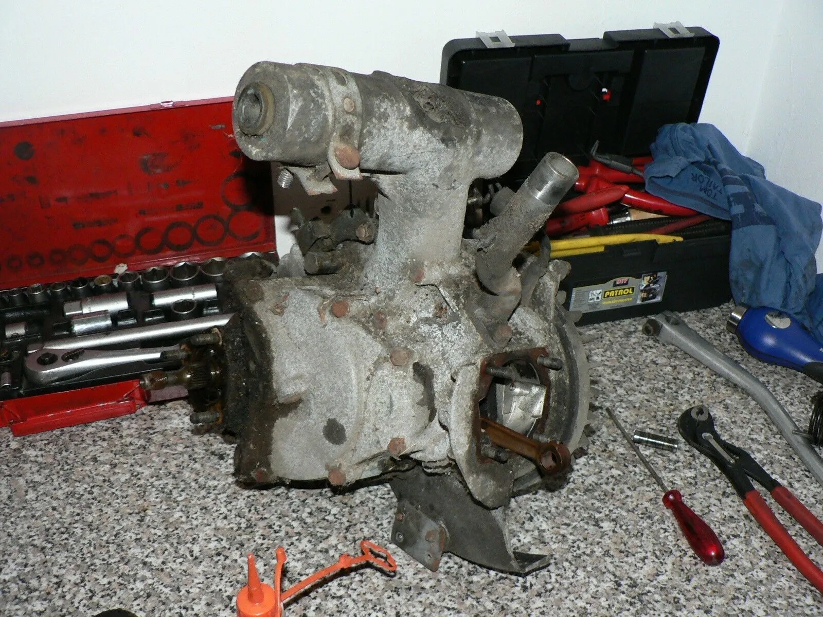

    ich würde dir davon abraten einen Motor zu strahlen wo noch irgendetwas drin ist. Der feine Staub setzt sich überall rein. Meinen hatte ich komplett zerlegt und alles raus gebaut...dann wieder ohne Innenleben zusammensetzen. Wenn du noch einen alten Schrottzylinder hast kannst du den auch aufsetzen und die Öffnungen mit Tüchern verstopfen. Wichtig ist das die Lagersitze und Dichtflächen nicht bestrahlt werden....
    Also mein Tip ausräumen -> Hülle zusammen setzen -> dann erst strahlen...

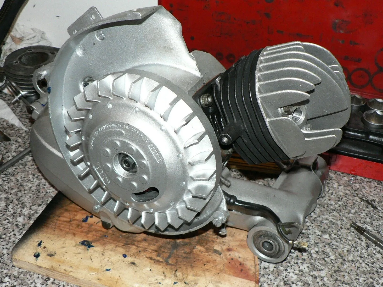

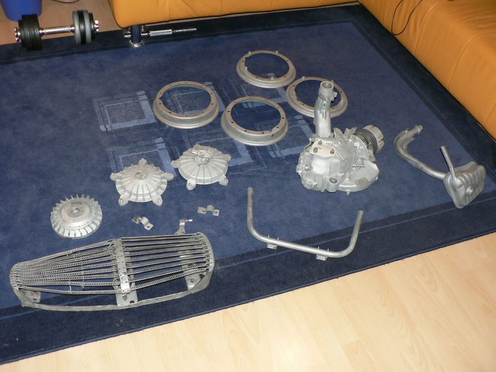

    Hier mal vorher nachher Bilder :) Der Motor war ist auf dem linken Bild natürlich schon wieder komplett zusammengebaut. Auf dem rechten sieht man den leeren Rumpf mit dem gestopften Schrottzylinder.

    Ich würde ihn vorher zerlegen...Deine Variante würde auch funktionieren wenn du danach wirklich alles zerlegst und gründlich reinigst. Machs doch wie Alexhauck schreibt nur würde ich die Hälften nach der Zerlegung wieder zusammensetzen, dann hast du direkt die Dichtflächen geschützt. Wenn du es auf deine Variante machen möchtest musst du Einlass und Auslass wirklich verdammt gut ausstopfen wenn du nicht auch den Zylinder ersetzen möchtest.
    Sauber bekommt man alles wieder, es gibt hier im Forum noch ein Thema welches sich damit beschäftigt ob man lackieren sollte oder nicht. Ich habe mich für einen Hitzbeständigen Alulack entschieden und dann nochmal Klarlack speziell für Motoren drüber. Da hat aber jeder seine eigene Meinung, kannst dir das ja mal durchlesen.
    Gruß Letman
