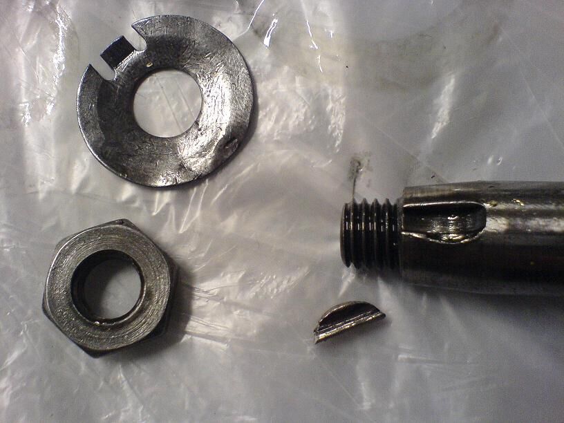

    Hab meinen 50er Spezialmotor auseinandergenommen und im Kupplungskorb unter all den Platten diese U-Scheibe mit der Einbuchtung gefunden und ein kleines Metallstückchen, welches in den Bolzen mit Gewinde passen würde, welcher sicher mit der Mutrter verschraubt wir...
    verstanden?
  • was mach ich mit dem "Keil"
    wozu ist der gut?
    woher bekomm ich nen neuen?
    die Welle ist doch noch gut? die Zahnräder auf der anderen seite sind top...
  • die Zahnräder vllt schon, aber die Nut für den Keil ist leider nicht mehr schön
    wennde dir da nen neuen reinmachst (Piaggio Werkstatt, SIP, etc. gibts überall) sieht der bald so aus wie der alte
    den Keil steckst mir der runden Seite in die Nut und schiebst die Kupplung drauf, aufpassen dass du den Keil nicht wieder aus der Nut drückst beim aufsetzen der Kupplung
    dann kommt die Sicherungsscheibe (auf dem Foto zu sehen) drauf und schlussendlich die Mutter
    gut anziehen
    nun eine Seite des Sicherungsblechs an einer Seite hochbiegen, verhindert ein lösen der Mutter ;)
