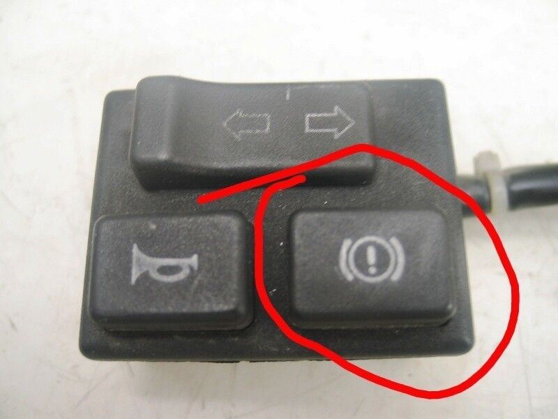

    wäre jemand so freundlich mir zu sagen, was dass für hier ein Schalter/Taster ist??? Und wozu man diesen brauch?????
    Leider habe ich zu meiner Cosa keine Bedienungsanleitung mitbekommen.
    Besten Dank im Voraus schon mal

    ist das nicht beim auto das zeichen für die handbremse?
    als ich denk mal das hat irgendwas mit der bremse zutun?

    ja hab ich mir auch gedacht...aber was???? wenn ich den Taster drücke leuchtet auch eine rote leute im "cockpitt" auf... :?: :?: :?:

    achso das kannste drücken?
    hmm.. hab nicht viel ahnung von cosa!
    vll. bremsflüssigkeit oder so (hat die sowas)?

    Du hast da 2 Kontrollleuchten für zu niedrigen Stand im Bremsflüssigkeitsbehälter und im Öltank..... wenn eine der Birnen kaputt ist...haste nen Problem....oder könntest eins bekommen.... daher kannste mit dem Knopf die Birnen einschalten und prüfen..... wenn also nur eine aufleuchtet...ist wohl die andere Birne tot.....
    solltest Du kurzfristig ersetzen...... außer du hast noch den Öltank mit mechanischer Reserveanzeige.....

    es leuchtet wirklich nur eine kontrollleuchte auf....
