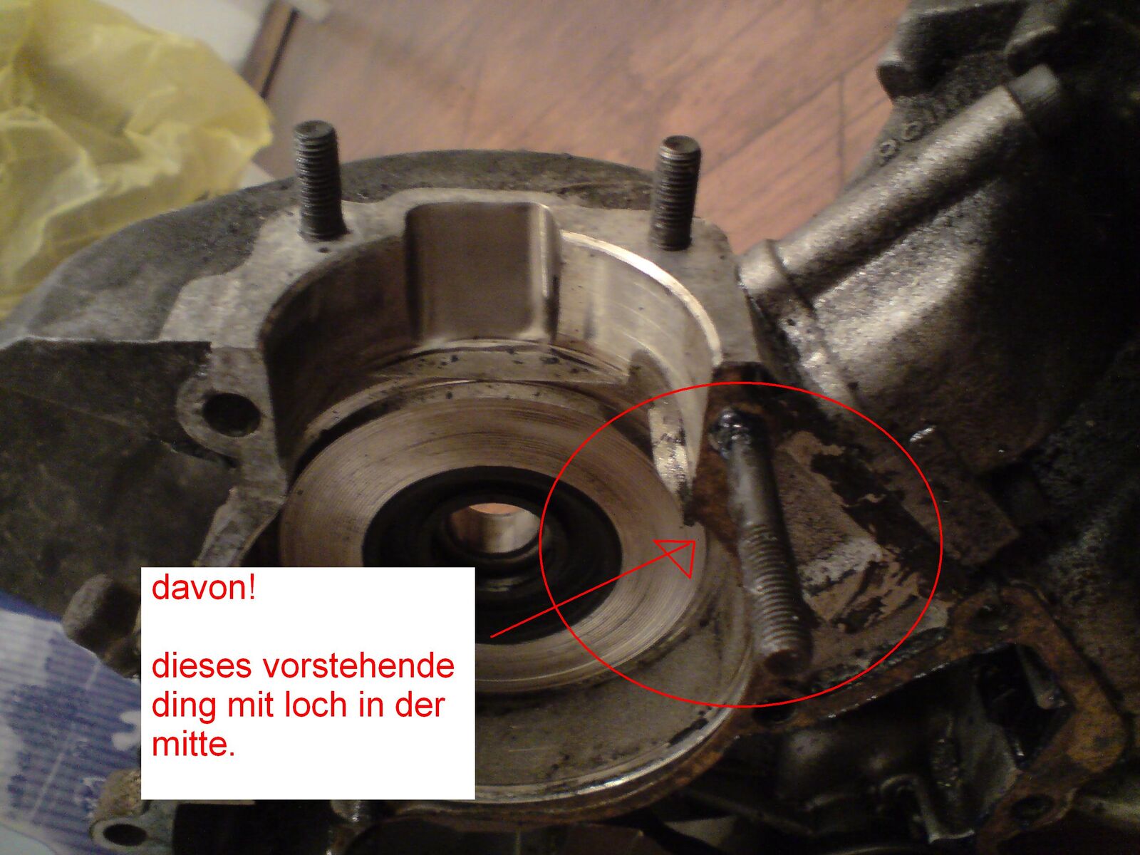

    • December 30, 2008 at 22:42
    • #43
    oriübersetzung würd ich nicht neu kaufen, die gibts überall nachgeworfen.
    wenn du dich zu schnell geduckt hast und keine findest, ich hab noch ... öhm, mindestens eine in der garage rumfliegen, sach bescheid.
    nen ansaugstutzen und vergaser auch hier suchen (pk is original vergaser dell ortho shb 16.15F und 3 loch ass für diesen vergaser (gibts auch sehr günstig))
    zylinder keigt man auch hier sehr günstig, kolbenringe erst bestellen, wenn der zylinder da ist, da gibts verschiedene,
    mach doch bitte nochmal n foto in großaufnahme (makro) von dem drehschieber.

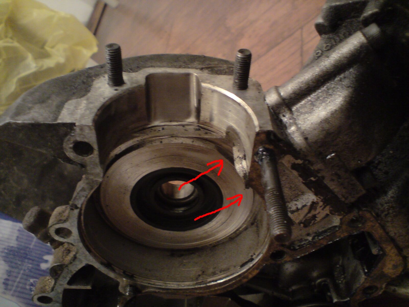

    • December 30, 2008 at 22:43
    • #44
    leih dir mal vom Kumpel seine Kamera und mach mal von der auf dem Bild markierten Stelle ein aussagekräftiges Bild

    • December 30, 2008 at 22:46
    • #45
    wie geil...
    dank edith erster *bätsch @ shova* und meine paintzeichnung ist schöner :D
    nebenbei: nach den bei dir verbauten tuningteilen werden sich hier einige die finger lecken ;)
    ich geb dir für alles zusammen 20 euro, okay? ;D

    • #48
    Na, der sieht auf den ersten Blick doch noch ganz gut aus. yohman-) . Sind Riefen auf der ebenen Fläche spürbar ? Sehen tu ich keine.
    Warum der Vorbesitzer da nen Membranansaugstutzen mit Ori-Rennwelle bei intakter Drehschieberflächt und ohne jegliche Bearbeitung verbaut versteh ich ned ganz.
    Profi-Tuning :D
    Gruß Matze
