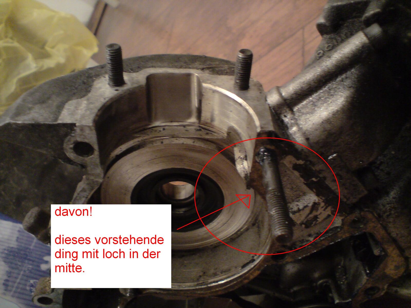

    mach doch bitte nochmal n foto in großaufnahme (makro) von dem drehschieber.

    leih dir mal vom Kumpel seine Kamera und mach mal von der auf dem Bild markierten Stelle ein aussagekräftiges Bild

    wie geil...
    dank edith erster *bätsch @ shova* und meine paintzeichnung ist schöner :D
    nebenbei: nach den bei dir verbauten tuningteilen werden sich hier einige die finger lecken ;)
    ich geb dir für alles zusammen 20 euro, okay? ;D

    Ah den Ansaugstutzen brauch ich neu?Das ist das wo der vergaser drauf kommt ja?
    Originalübersetzung also keines und großes Primärritzel hab ich schon organisiert!danke@shova!
    Original vergaser und Zylinder hab ich auch,hat mir der verkäufe rmitgegeben!Kann man am Kolben (bilder machen?) erkennen welche Kolbenringe ich brauche?Oder muss ich das nachmessen oder so?
    Hmm ich glaub 20€ sind zu wneig für alles chup4 ;)
    Nur wie soll ich rausfinden was Zylinder,Vergaser,Übersetzung und so wert ist?
    Und was für Tuningteile ausser halt vergaser,Zylinder und Übersetzung meinst du?
    Leider hab ich keinen Kumpel der ne gute Cam hat,ausser so billig 3mp cams.Die Fotos hab ich mit der Cam vom k850i meiner Schwester gemacht,die soll ja für ne Handycam ziemlich gut sein.
    Ich werd da schon irgendwie die stelle fotografiert kriegen!
    Bilde rkommen gleich!
    Grüße,Adam

    So hier die Bilder:
    [Blockierte Grafik: http://www.bilder-hochladen.net/files/thumbs/6s3f-1r.jpg]
    [Blockierte Grafik: http://www.bilder-hochladen.net/files/thumbs/6s3f-1s.jpg]
    [Blockierte Grafik: http://www.bilder-hochladen.net/files/thumbs/6s3f-1t.jpg]
    [Blockierte Grafik: http://www.bilder-hochladen.net/files/thumbs/6s3f-1u.jpg]
    Also für eine Handycam ist das doch sehr gut oder hab ich keine Ahnung vom fotografieren?^^
    Grüße,Adam

    Na, der sieht auf den ersten Blick doch noch ganz gut aus. yohman-) . Sind Riefen auf der ebenen Fläche spürbar ? Sehen tu ich keine.
    Warum der Vorbesitzer da nen Membranansaugstutzen mit Ori-Rennwelle bei intakter Drehschieberflächt und ohne jegliche Bearbeitung verbaut versteh ich ned ganz.
    Profi-Tuning :D
    Gruß Matze
