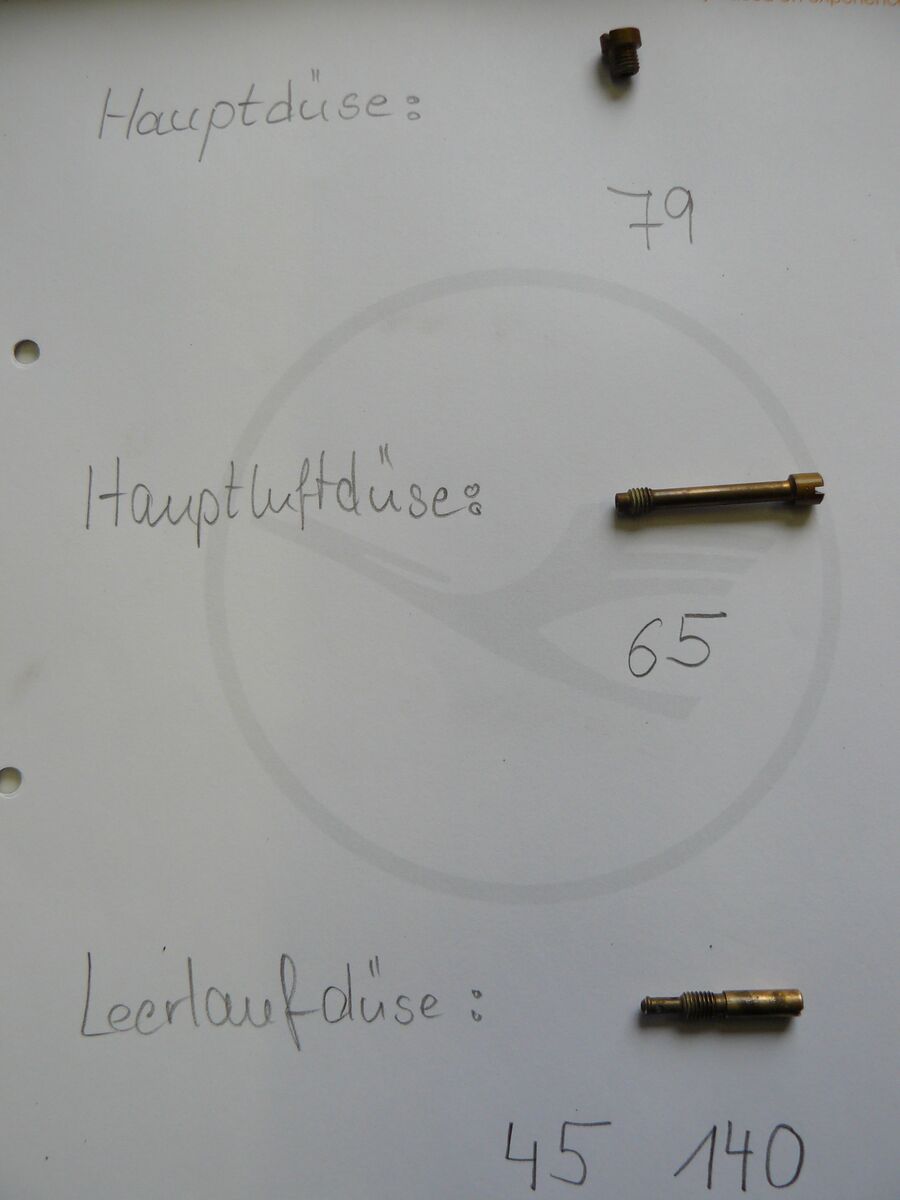

  • Vergaserbedüsung siehe Bild:

    Mittlerweile habe ich auch schon heraus bekommen das der Vergaser mit der Bedüsung original ist.
