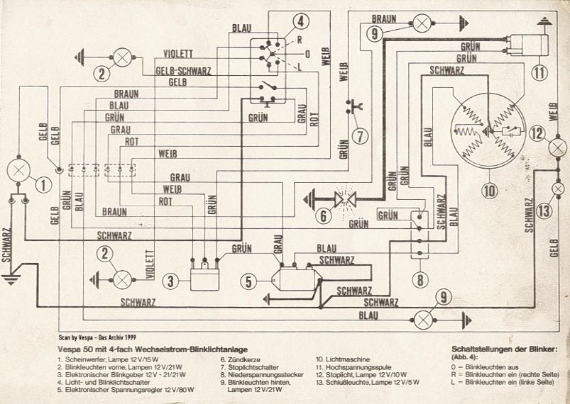

    Dann gäbs noch aus dem Vespa-Archiv folgendes:
    Mach mal den rotor runter und vergleiche/stell fotos rein
      • 92.32 kB
      • 803 × 570
