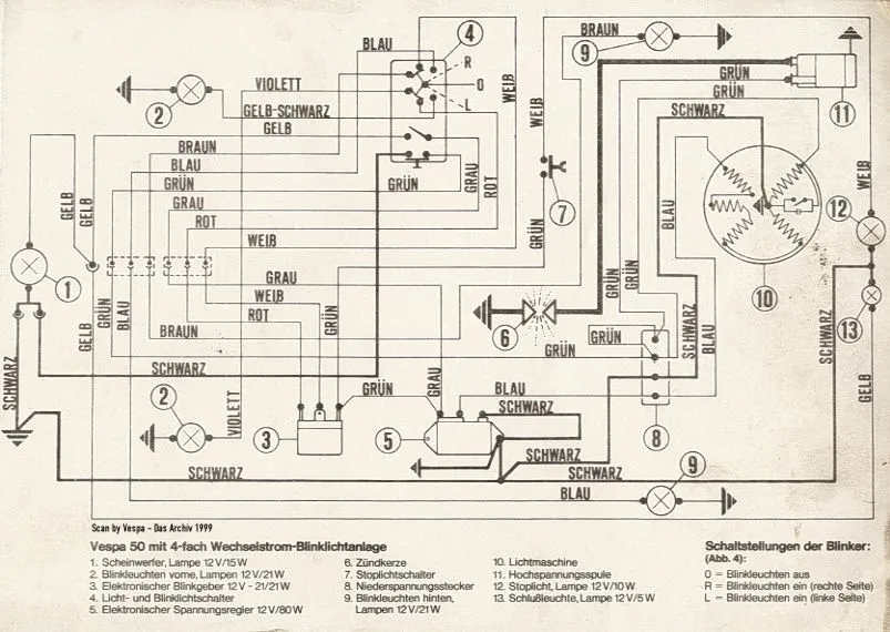

    also ich bin gerade beim Einbauen, jz bin ich nur leicht verwirrt. Die Zündung hat drei Kabel (rot,schwarz, grün). Ich weiß nas ist. Also rot geht denk ich mal zur Zündspule, und wo gehen die anderen hin?
  • stefbold
    3,235
    639
    50sr, 50s, 50n, 50l,
    • December 26, 2008 at 10:32
    also diese 3 KAbelkombination kenn ich nur von den frühen 6V kontaktzündern der v5a1m mit zündspule innen - alle anderen kontakzünder mit Zündspule aussen haben 5 Kabel.
    Dann gäbs noch aus dem Vespa-Archiv folgendes:
    Mach mal den rotor runter und vergleiche/stell fotos rein
      • 92.32 kB
      • 803 × 570
      • 750
  • deereper
    3,356
    652
    50N Special
    • December 26, 2008 at 11:46
    mach doch einfach das Polrad runter, bei 5spulen is es 12V, bei 3 6V
