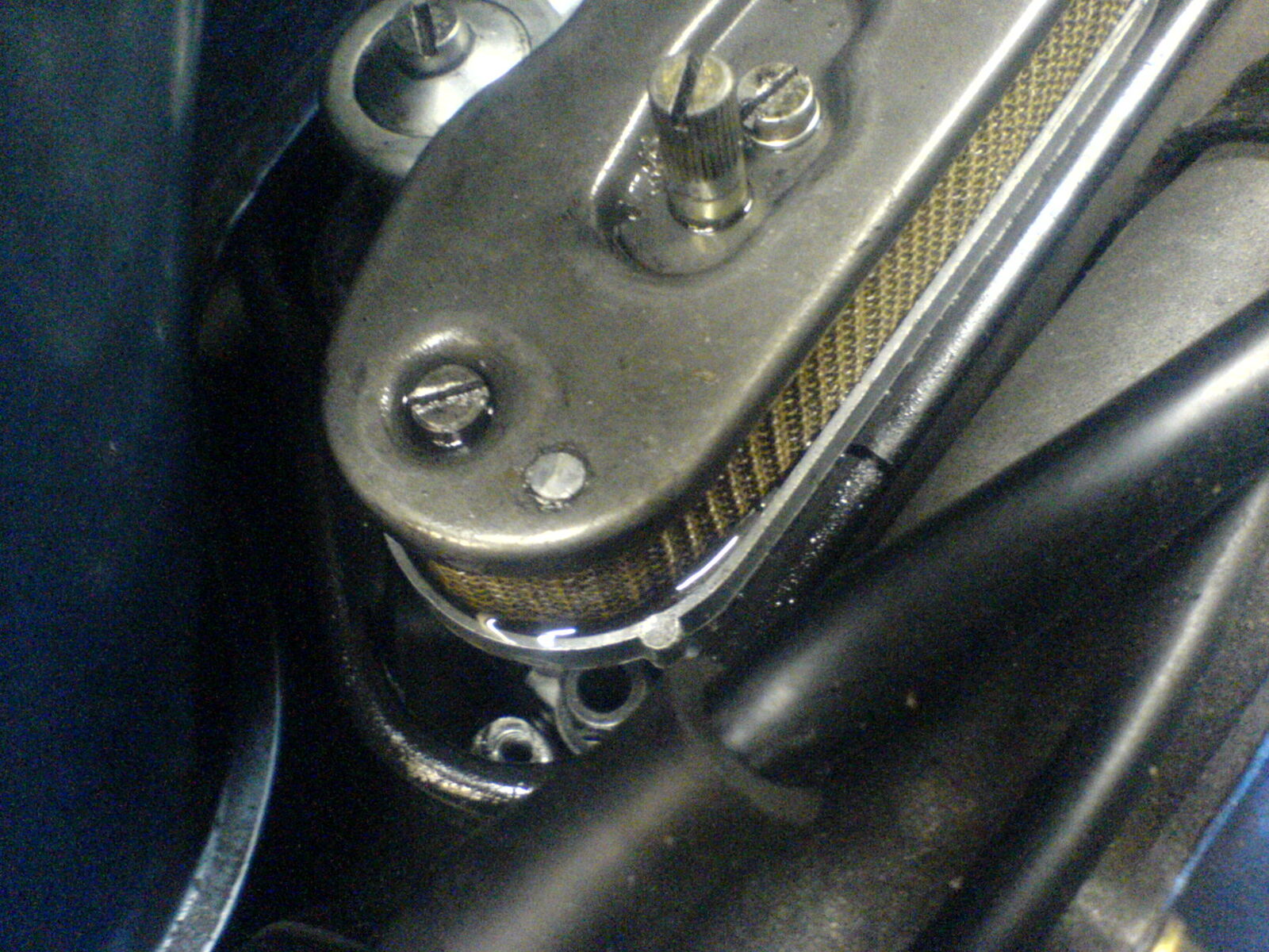

    So heute hab ich mich mal wieder dran gewagt an die 207er. Hatte mal die Schwimmernadel, den Schwimmer und die Papierdichtung nachgeguckt. Den runden Deckel hatte ich auch ab da hatte einer was mit so ner Silikonähnlichen Dichtmasse gepfuscht...das könnte vielleicht der Ursprung allen Übels sein. Die Papierdichtung hab ich gewechselt, Schwimmer und Nadel sahen noch ordentlich aus. Voller Elan alles wieder zusammengebastelt aber zu früh gefreut...paarmal gekickt und alles voller Sprit im Kuwegehäuse, Kerze komplett nass und geht kein Stück an. Hab auch mal geguckt obs an der Zündung liegt aber negativ, denn kräftiger Funken is wohl da. Dann Schnauze voll und Reifen ab, Puff ab und dann kam mir nach einer halben Stunde Kampf mit dem verka...ten Splint auch der Sprit aus de Puff entgegen. Daraufhin hab ich mal endlich meinen starken Rennpuff (sieht so geil aus :evil:)drangeschraubt aber natürlich hat der auch keine Besserung gebracht. Also wieder Vergaserwanne auf und gucken was da so Sache ist. Der ganze Luftfilter saß schon wieder voller Sprit. Dazu unten ein Bild. Ein Blich durch den Gaser in das Kuwegehäuse war kein Spaß denn da war ein Aquarium drin. Tja ich hab dann versucht das mit Druckluft da rauszupusten aber der Erfolg hielt sich in Grenzen. Achja wenn man gerade gekickt hat und dann die Kerze rausdreht kommt so komischer Dampf aus der Kerzenöffnung. Habs auch mit anschieben verucht aber gar nix zu wollen... X(
    So nun mal zu meinen Fragen:
    1.Wie kommt der Mist da rein?
    2.Wie bekomme ich ihn wieder raus?
    3.Wie mache ich dass das nicht wieder passiert?
    Ich danke schonmal für konstruktive Vorschläge!

    Also müßte entweder dein Schwimmer sein wenn da nur kleine Riffen drin sind kann es sein das er hakt oder dein Gaser ist mal runtergefallen oder ist verzogen.

    Schwimmer war auch das erste woran ich dachte. Ich werde das heute nochmal nachsehen und evtl mal einen Schwimmer aus nem anderen Gaser reinsetzen. Hoffe mal der Schwimmer vom 20er ist gleich. Dann noch die Dichtung unter dem runden Deckel tauschen. Bleibt nur die Frage wie ich die Suppe wieder rausbefördere. Hab gestern was dazwischengelemmt in der Hoffnung dass der Sprit verdunstet aber ob er mir den Gefallen getan hat...fahre gleich mal hin und werde Bericht erstatten.

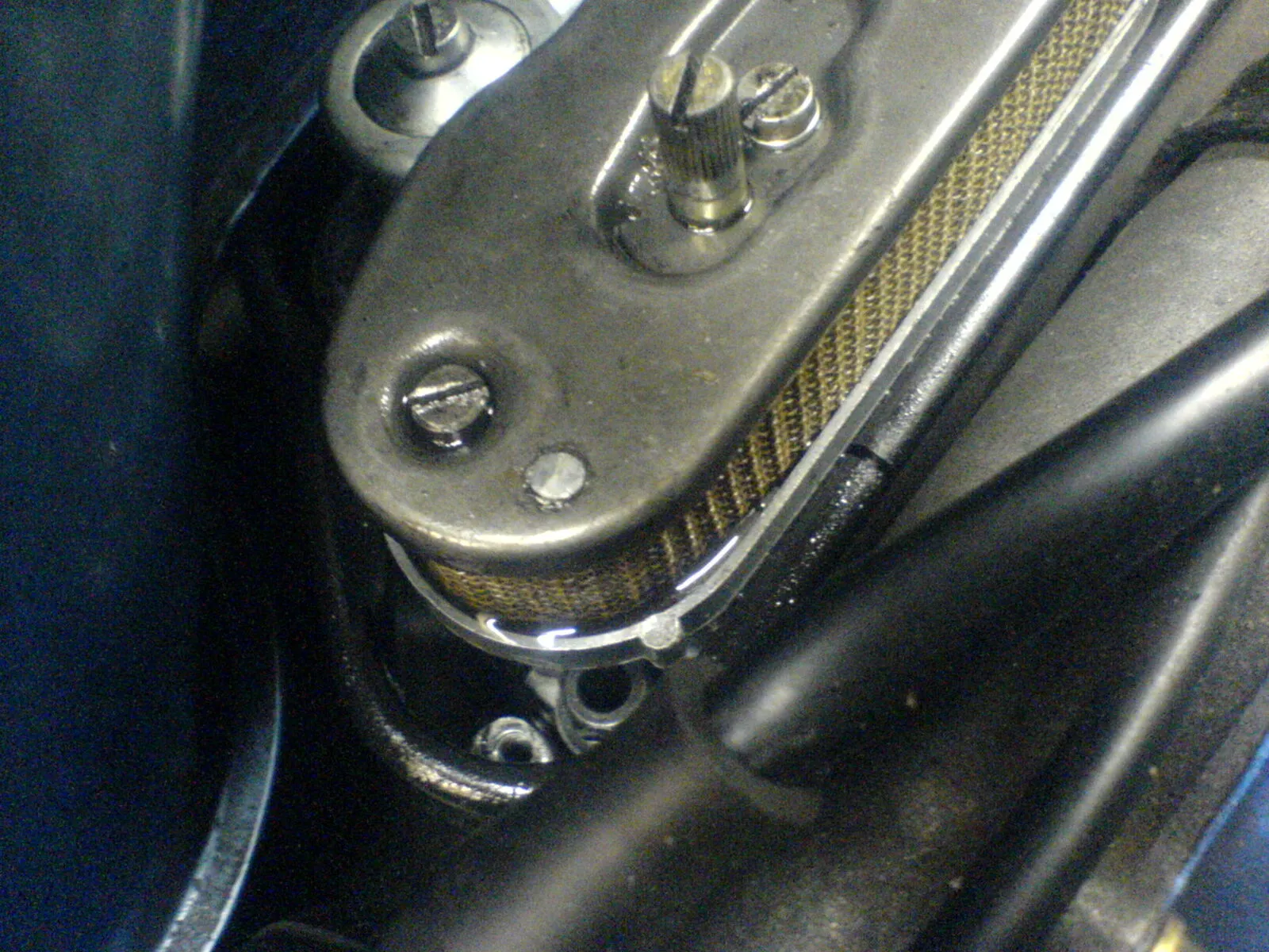

    So nachdem ich heute mal einen kompletten Teil des Gasers ausgetauscht habe (den wo der Schwimmer dranhängt) habe ich mal versucht das Baby anzuziehen. Ging auch fast an zumindest kam schon was aus dem Puff...dann ist mir dummerweise im Nachhinein aufgefallen dass die Zündkerze nicht richtig fest saß und daher auch gar nichts laufen konnte...morgen wird das ganze Spielchen nochmal wiederholt und ich hoffe mit Erfolg. Zündfunken und Kompression sind zumindest mehr als ausreichend am Start.
