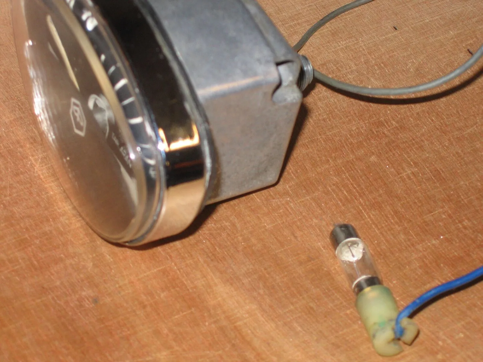

    bei meinem muschelförmigen tacho möchte ich die beleuchtung erzetzen. seitlich am gehäuse des tachos führt das kabel in ein plastikteil (fassung der birne). frage: wie krieg ich diese fassung aus dem gehäuse?
    tipps und ratschläge werden dankend entgegengenommen.

    Mach mal ein paar Bilder (hohe Auflösung) vom ausgebauten Tacho und stell sie hier rein.

    Die Fassung hat einen Bajonettverschluss, sie muss zum Öffnen unter ganz sachtem Druck etwa eine viertel Umdrehung nach links gedreht werden.
    Aufpassen, es können dabei das Lämpchen und die Feder mit herausfallen und in den Tiefen des Lenkers verschwinden.
    mfg sprintdriver

    SPRINTdriver: toller tipp - hat geklappt, musste nach aber nach rechts drehen!
    vielen dank!

    vespot: dummer Fehler von mir...mit der Drehrichtung hätte ich mich jetzt schlagen lassen müssen. Der Teufel steckt doch im Detail!
    Wäre ärgerlich gewesen, wenn du deswegen diesen Zapfen abgedreht hättest, der Kunststoff ist ziemlich weich.
