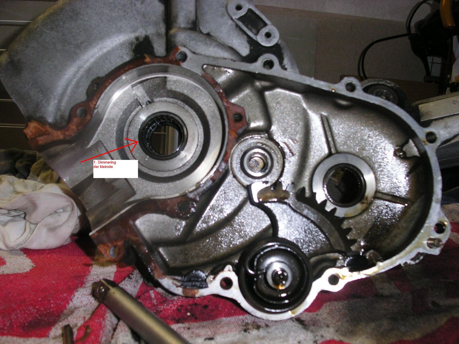

    ich hoffe ich nerve langsam nicht^^ soeben ist mein sip pket gekommen und nun kann ich endlich die neuen bowdenzüge einfädel und die neuen simmeringe in den motor setzen (lager bleiben drin bis auf das der kurbelwelle!
    ich habe hier 3 simmeringe liegen, kann mir jemand erklären wo ich sie finden kann? einen habe ich schon der ist hier (1) die anderen habe ich noch nicht gesehen.... da ich nur so wenig wie möglich ausbauen will frage ich euch ob ihr mir da einen rat geben könnt!?
    ich habe mal ein bild des motors eingefügt vll macht ihr einfach einen kreis/pfeil o.ä. dahin wo sie sich befinden?

    auf der motorhälfte wo die kurbelwelle dransitzt, ist einer und wo die antriebswelle vom hinterrad rauskommt(direkt zu sehen).
    wenn ich mal eben nachdenke!
    korrigiert mich, wenn falsch!
    gruss goof_7

    Also, 3 Simmeringe (bzw. Wellendichtringe) stimmt schon mal!
    Der Kleinste: für die Kurbelwelle auf der Lichtmaschinenseite, Dichtlippe nach innen
    Der Mittlere: für die Antriebswelle (Hauptwelle-Getriebewelle) nach dem grossen Lager (= ca. zw. den Bremsbelägen hi), Dichtlippe nach innen
    Der Grösste: für die Kurbelwelle auf der Kupplungseite, kommt im Kurbelwellengehäuse zw. dem grossen Lager und der Kurbelwelle, Dichtlippe nach innen (zum Kurbelwellengehäuse halt).
    Die Simmeringe schön vorsichtig einsetzen und beim Zusammensetzen der Motorhälften schön aufpassen, dass die Dichtlippe Zündseitig schön auf die Kurbelwelle flutscht. Ebenfalls vorher beim Einbau der Kurbelwelle.
    Zur Kronenmutter: wie man sie am Besten abbekommt, wurde eh schon geschrieben. Und: sie muss runter, Kupplung und Kurbelwelle müssen raus, sonst kommst nicht zum grossen Simmering!
    Lg, Heli
