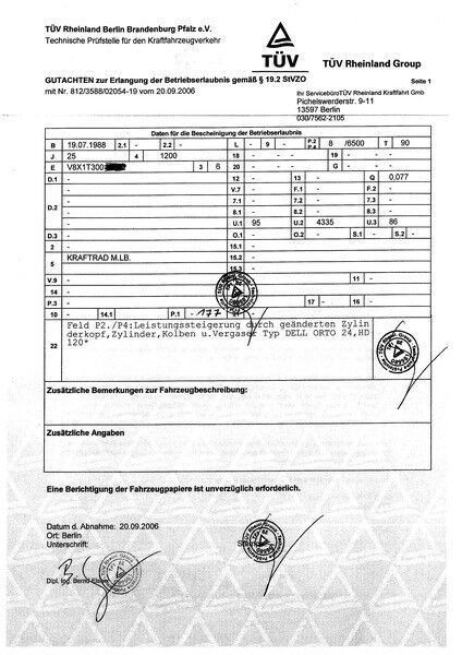

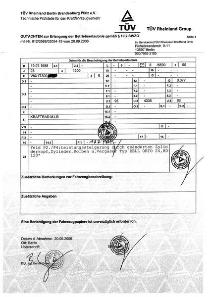

  • Für die Eintragung im Anhang waren 9.2006 in Berlin beim Kollegen 70 € fällig.
    Preise Varieren aber von Bundesland zu Bundesland bzw.Unternehmen/Prüfstelle.
