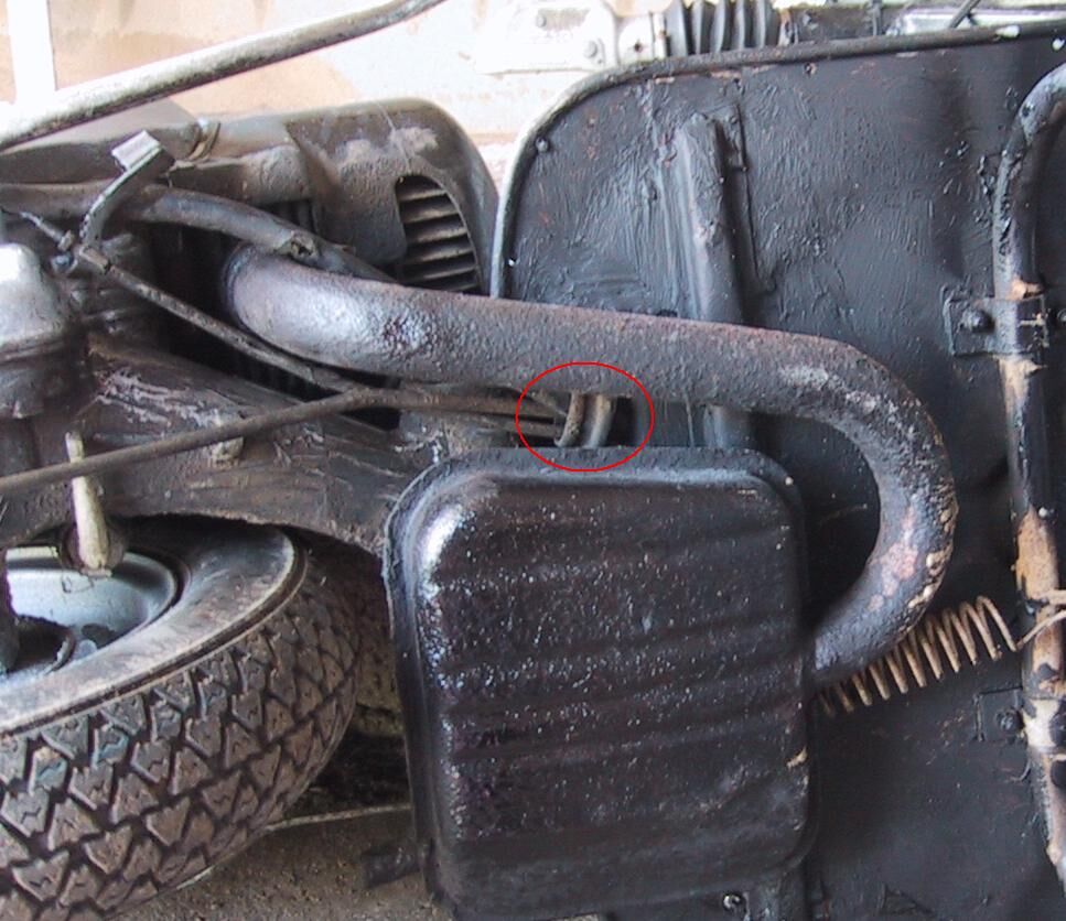

    bin gerade dabei, die Züge bei meiner Sprint zu verlegen. Jedoch weiß ich nicht, welchen Gummi ich bei der Durchgangsbohrung hinten an der Schwinge verwenden muss. Hab noch ein Bild vor der Restauration hinzugefügt, jedoch ist es hier nicht eindeutig erkennbar. Ein Bild des passenden Gummis wäre sehr hilfreich. (und es ist schon richtig, dass durch diese Durchgangsbohrung Schalt- Kupplungs und Bremszug gehen??)
    Vielen Dank schon mal!

    [Blockierte Grafik: http://scooter-center.com/catalog/images…cts/big4586.jpg]
    Bei allen LF ist das dies Uniteil,nur Ansaugschlauch & Bremspedalgummi sind bei der Sprint speziell.
    Kannst du hier Direktlinkmäßig ordern
    Bei der Gelegenheit kauf dir auch gleich nen vernüftigeren Reifen als deinen Michelin S83 :D
    zb. Schwalbe Weatherman (Topteil) oder Raceman
