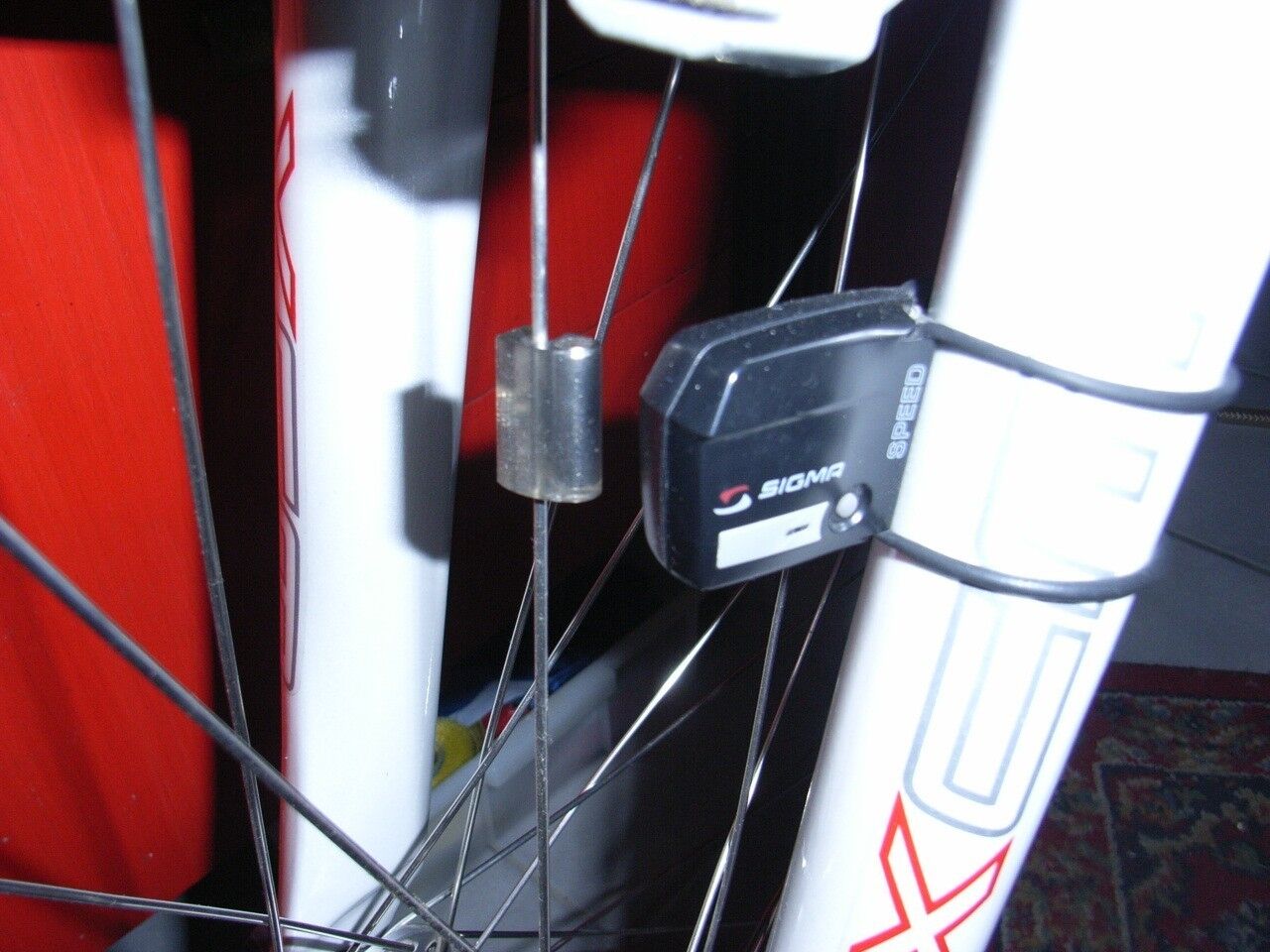

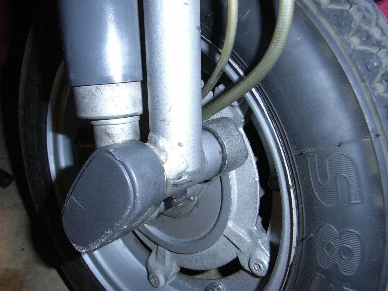

    Mir schwebt da seit ein paar Tagen ein einfall im Kopf rum, hab ne V50 Bj 67 ohne Tacho nur mit der Abdeckung. So jetzt bin ich mir am überlegen ob man nicht einen Drahtlosen Fahrradtacho einbauen kann so das aber der Deckel drauf bleibt, und nur beim Benutzen den Deckel etwas anheben könnte und zur seite drehen um dann an den Versenkt eingebauten Tacho sehen kann.
    Hat jemand so was schon gemacht oder gíbt´s da irgend eine lösung die nicht gleich frei sicht zum Tacho gibt ?( 8o

    Hi, mit den Gedanken hab ich auch mal gespielt, hatte auf der PK anfangs auch so´n Deckel drauf. Problem ist halt der Sensor / Magnet am Rad vorne gewesen weil da max. 1 cm Abstand zwischen sein darf damit das funktioniert.
    Hab mir dann doch ne`n Orginal-Tacho zugelegt. (schaut auch besser aus)
