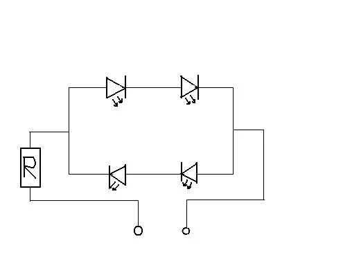

    Erstmal danke für den ausfühlichen Beitrag 2-)
    Naja Bauteile könnt ich schon wie gesagt aus der Schule kriegen (fos Technik Electropraktikumabteilung :D ) aber ich finde das eine Mühlenschaltung schon Aufwand ist.
    Ich hätt jetzt einfach pro Blinker 4 oder 6 Leds genommen und halt die hälfte "falsch" rum eingelötet, wär glaub ich platz- und Geld technisch günstiger.
    Also für die Leds hab ich für 20stk (1.200mcd bei 120° abstrahlwinkel) ca. 3,50€ gezahlt und die leuchten schon echt gut :love:
    noch ne schlampige skitze wie ich das mein:

    Die antiparallel Schaltung braucht für die gleiche Helligkeit die doppelte Anzahl von LEDs, flackert und die LEDs sind eben nicht gegen Überpannungen geschützt. Das meinte ich mit "wenn schon selbst bauen, dann richtig". Bis auf die passende Zenerdiode und die superhellen LEDs habe ich für so etwas alle Bauteile in der Bastelkiste. Die Zenerdiode (12V, 3W) kostet beim Elektrodealer meiner Wahl 4,5 Eurocent (10ner Pack). Ein Gleichrichter (also D1-D4; gleich riecht er) nochmal 5 Eurocent. Wenn ich die "Birnenersatzschaltung" nur EIN mal ersetzen muss, weil die böse Überspannung zugeschlagen hat, wäre die Zener(Schutz)Diode schon bezahlt gewesen. Oder? :rolleyes:
    Das Flackern hätte mich nicht so gestört (an den vespen flackert doch jedes Licht :D ) aber das mit der Überspannung ist natürlich wahr.

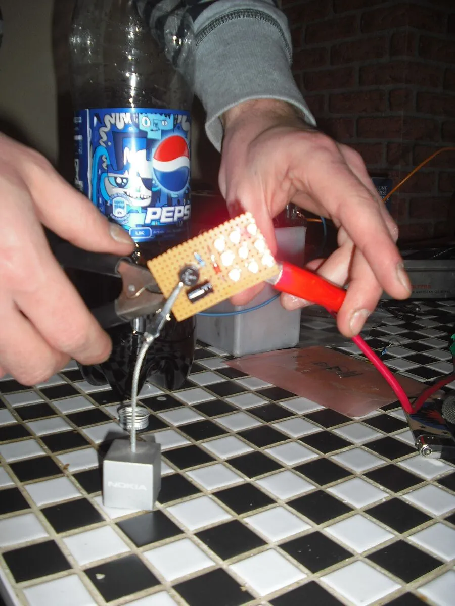

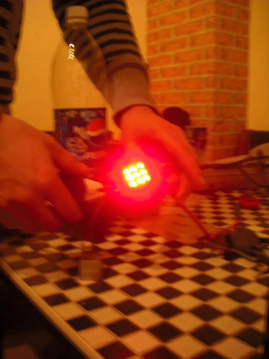

    So sieht obige Schaltung dann aus:
    Mit und ohne Blitz
    Eine Lampe kostet in dieser Ausführung ungefähr 13,00 € davon 9 € die angeblich besonders hellen LEDS (1€/Stück)
    ESC # 582

    • January 20, 2009 at 18:40
    • #36
    und hält ca eine Bremsung, sollte also nochnal überarbeitet werden... is praktisch sofort durgebrannt !!
