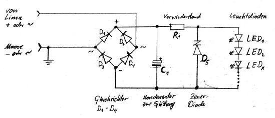

    Der Ausweg ist aber einfach und preiswert. Man begrenzt die Spannung mit einer sogenannten Zenerdiode und einem niederohmigen Widerstand. Bei der Selbstbauleuchte aus einzelnen LEDs, kann das gleich der Vorwiderstand sein.
    Zitat von deereper
    muss ich die halt immer doppelt einbauen
    Nein! Für die paar W baut man sich nen Gleichrichter selbst, bei einzelnen LEDs muss man ja eh' Löten. Und wenn das Eisen schon mal heiß ist, macht mans besser gleich richtig & selbst. Etwa so:
    Die genauen Werte, Besonders für den Vorwiderstand R1 und die Zenerdiode D5 ist abhängig von dem Spannungsbereich, den die Lichtmaschine liefert und von Anzahl und Art der LEDs. Kann ich aber mal gerne für konkrete Angaben durchrechnen. Ich würde für jede, zu ersetzende Birne, diese Schaltung auf ein Stückchen Lochraster Platine zusammenlöten und dann mit Heißkleber oder gar Epoxydharz versiegeln. Letzteres zum Schutz vor Feuchtigkeit und Vibration. Lochrastermaterial lässt sich auch gut an die Form zB des Gehäuses anpassen. Die Bauteile sind beim Elektroniker Eurer Wahl für kleines Geld erhältlich - richtig helle LEDs sind der Kostenfaktor.

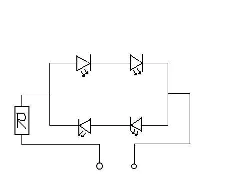

    Ich hätt jetzt einfach pro Blinker 4 oder 6 Leds genommen und halt die hälfte "falsch" rum eingelötet, wär glaub ich platz- und Geld technisch günstiger.
    Also für die Leds hab ich für 20stk (1.200mcd bei 120° abstrahlwinkel) ca. 3,50€ gezahlt und die leuchten schon echt gut :love:
    noch ne schlampige skitze wie ich das mein:

    Die antiparallel Schaltung braucht für die gleiche Helligkeit die doppelte Anzahl von LEDs, flackert und die LEDs sind eben nicht gegen Überpannungen geschützt. Das meinte ich mit "wenn schon selbst bauen, dann richtig". Bis auf die passende Zenerdiode und die superhellen LEDs habe ich für so etwas alle Bauteile in der Bastelkiste. Die Zenerdiode (12V, 3W) kostet beim Elektrodealer meiner Wahl 4,5 Eurocent (10ner Pack). Ein Gleichrichter (also D1-D4; gleich riecht er) nochmal 5 Eurocent. Wenn ich die "Birnenersatzschaltung" nur EIN mal ersetzen muss, weil die böse Überspannung zugeschlagen hat, wäre die Zener(Schutz)Diode schon bezahlt gewesen. Oder? :rolleyes:
    @Restaurations: Ich brauche die Nennspannung und -strom der LEDs. Und wie viele geplant sind.
    @Christoph S.: 13,4V ist wohl die Gasungsspannung eines 6 Zelligen Blei/Schwefelsäure Akkumulators. Also die Spannung, bei der nicht mehr geladen, sondern Knallgas erzeugt wird. Daher ist das so. Generelle Problematik: Bei der geringsten Spannung soll es schon mit voller Helligkeit leuchten, bei der höchsten Spannung nicht kaputt gehen. 16 LEDs, denke das sind 2 mal 8, denn 12V/8= 1,5V. Rote LEDs haben ca. 1,4V "Betreibsspannung". Wichtig bei LEDs ist aber der Strom, den muss man "regeln". Das macht der Vorwiderstand. (R=U/I)
    Meine Schaltung ist ein sogenannter Querregler. Am Vorwiderstand wird die Leistung verbraten, die für die LEDs nicht gebraucht wird. Die Alternative wäre eine Konstantstromquelle, das ist aber deutlich aufwendiger (finanziell, meine ich). Dazu benutzt man dann so eine dreibeinigen Spannungsregler 78xx. Der kostet >20 Eurocent pro Stück und braucht auch noch etwas drumherum.

    Wo willst du die LEDs einsetzen? Doch nicht vorne im Scheinwerfer, oder? Für Blinker und Rücklicht würde ich eher gelbe bzw. rote LEDs nutzen, denn weisse LEDs sind eigentlich 2 LEDs in einem Gehäuse, ne blaue und ne gelbe bzw. ne blaue und ein gelber Leuchtstoff. Wenn du so etwas hinter ein farbiges Glas packst, verlierst Du sehr viel Helligkeit. Hier steht mehr dazu:
    Rote bzw. gelbe LEDs haben auch deutlich geringeren Spannungsabfall. Das heisst, man kann mehr in Serie betreiben.
    Für Tacho oder sonstige Beleuchtung ist weiss natürlich auch gut. Ich rechne mal laut (aber ohne Gewähr):
    Bei 12V kannst du max. drei LEDs in Serie hängen. 3x3,4V=10,2V
    Vorwiderstand sollte dann 10,2V/0,02A=510Ohm sein.
    Da es keine 510 Ohm Widerstände als Standard gibt, nimmt man einen 330 und einen 180 Ohm in Serie. 0,5 W Typen reichen.
    Zenerdiode 11V , mind. 1W. Damit bekommen die LEDs schlimmstenfalls 3,7V ab.
    Als Kondensator würde ich einen 100µF / 25V Elekrtolyt nehmen, wenns nicht flackern soll. Muss aber nicht sein.

    5 in Serie brauchen 11V , aus den 10Stk. würde ich 2x meine Schaltung bauen und zusammen benutzen.
    Aber ich sags nochmal: StVO konform ist das sicher nicht! Tachobeleuchtung ist da sicher unkritischer. Interessant wäre der Kommentar eins Prüfers dazu.

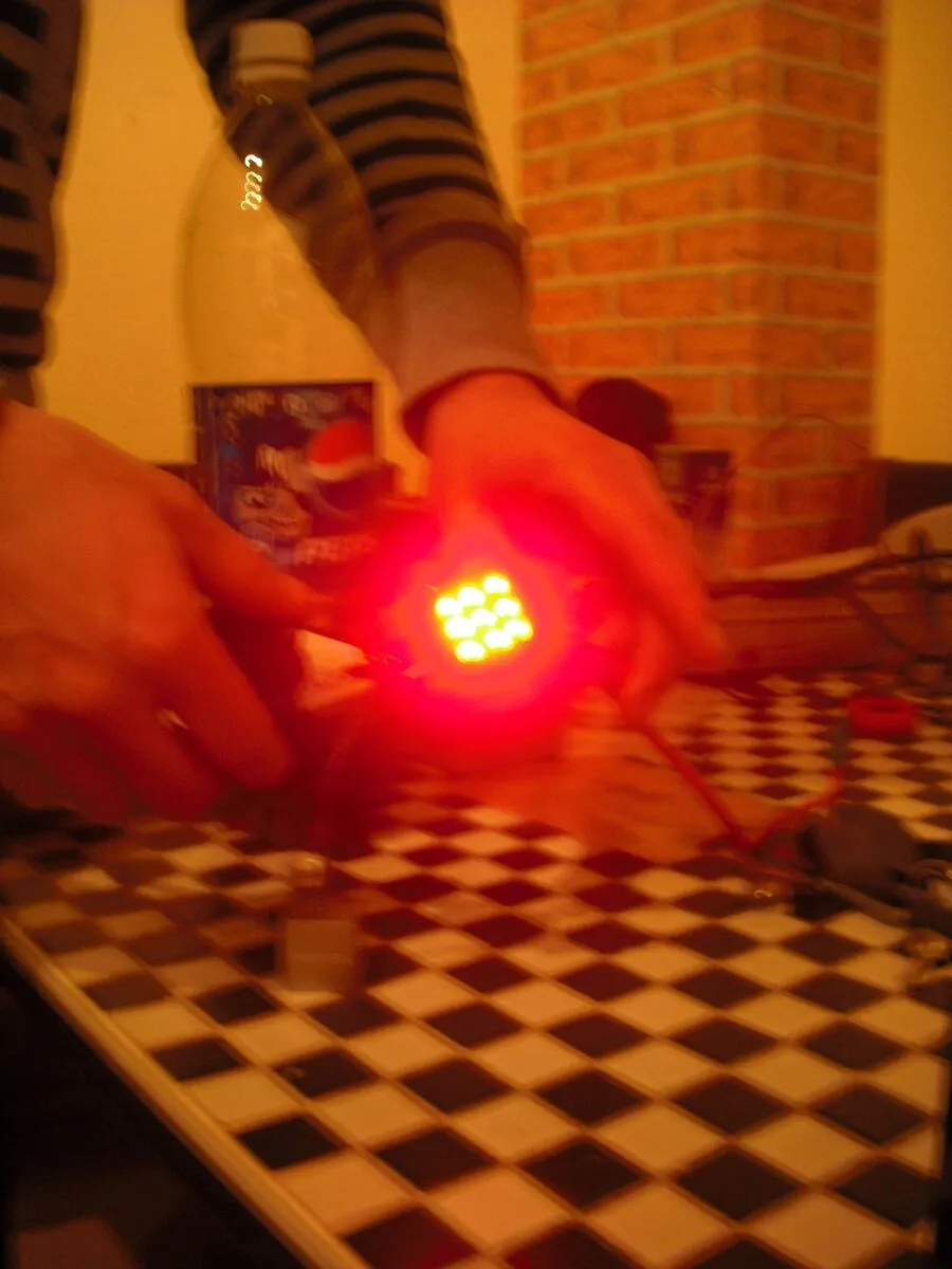

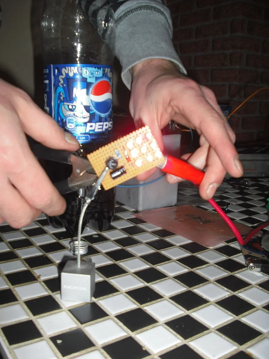

    So sieht obige Schaltung dann aus:
    Mit und ohne Blitz
    Eine Lampe kostet in dieser Ausführung ungefähr 13,00 € davon 9 € die angeblich besonders hellen LEDS (1€/Stück)

    und hält ca eine Bremsung, sollte also nochnal überarbeitet werden... is praktisch sofort durgebrannt !!

    Vielleicht war ja die Z-Diode falschrum eingelötet... Könnte doch sein oder.

    nein, kann nicht sein

    wieso net? kümmert die sich nicht um die spannungsspitzen? wenn falschrum --> geht net.
    Aber wie wir ja alle wissen hab ich von dem käse keine Ahnung.

    ja ich weiß aber 100%, dass ich die Diode richtigrum eingelötet hab. Vielleicht is die Spitze einfach zu hoch.
