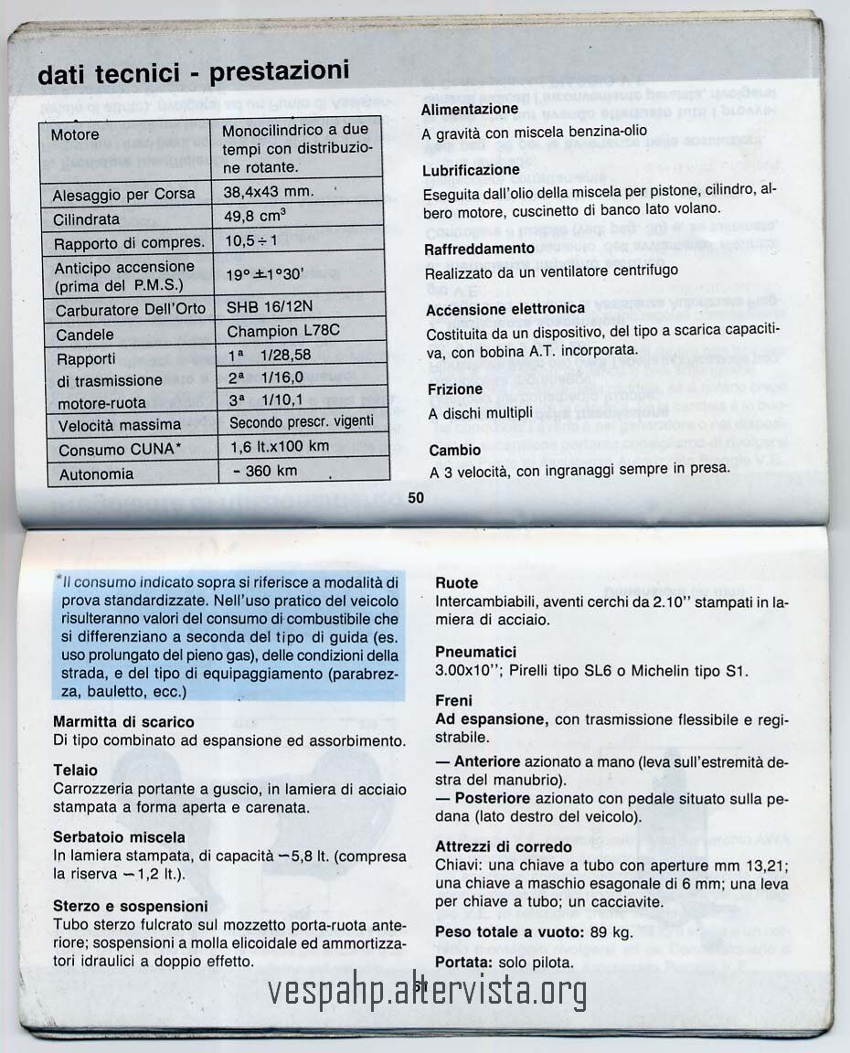

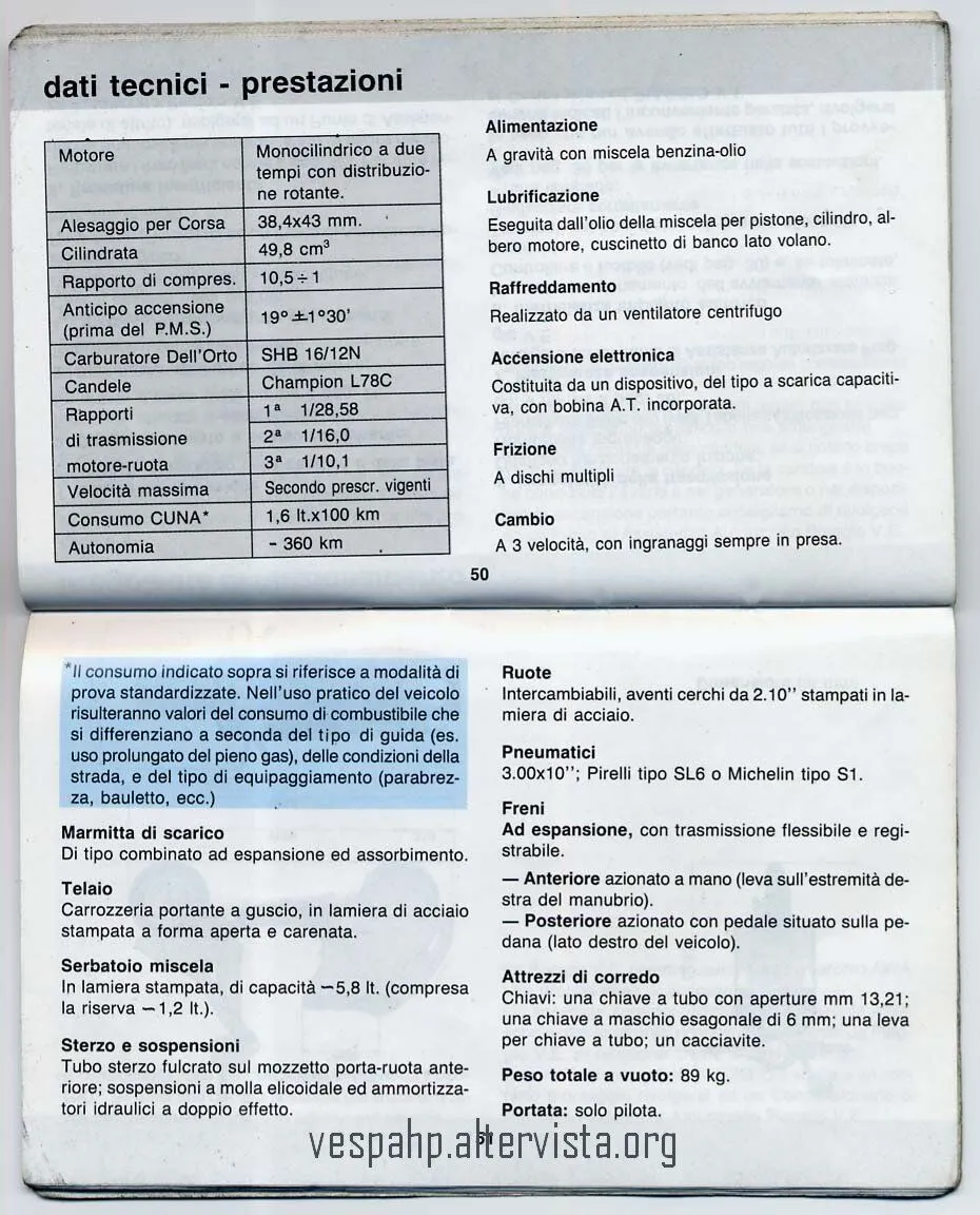

    Hab nun über die Suche noch nen Thread über die HP gefunden und ne ital. Betriebsanleitung ergattert.
    Hierin steht, dass in den Zylinder ne Champion L78C gehört.
    Entspräche laut sip-Tabelle einer W3AC von Bosch bzw. B8HS von NGK.
    Edit: Habe gerade in der Betriebsanleitung einer xl2 gesehen, dass ne W4AC oder ne Champion L78C empfohlen wird.
    Also doch kein Unterschied?
    Einmal editiert, zuletzt von HP50 (January 7, 2008 at 22:40)

    Für den Standardzylinder wird eine W5AC/B6HS empfohlen.
    Ich habe auch schon mal eine Betriebsanleitung gesehen, in der oder eine W4AC/B7HS empfohlen wurde.
    Such mal nach Beiträgen von hardy.b
    Der hat sich ne ganze Weile mit diesem Thema beschäftigt.
    bei ner kalten Kerze gibt es ein schlechtes Startverhalten bei kaltem Motor und durch einen nicht einwandfreien Verbrennungsprozess mitunter eine verrusste Kerze.
    Eine deutlich zu heisse Kerze brennt dir das berüchtigte Loch in den Kolben
    Bosch Kerzen werden mit abnehmender Zahl kälter, bei ngk ist das genau umgekehrt.
    PS: Die Kerzen der verschiedenen Hersteller sind vom Wärmewert her nicht immer zu 100% vergleichbar
