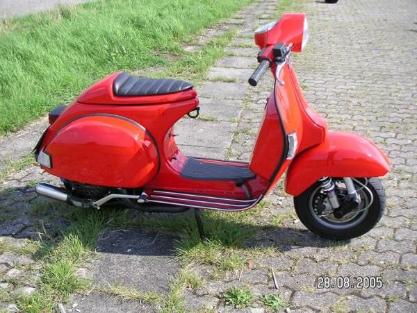

    Hab die Backen bei der Px auch geglättet, mit Spachtelmasse. Dazu noch ne Twingo Lufthutze eingespachtelt. Das ganze hält schon seit ca. 8 Jahren, keine Risse oder ähnliches... Hab mal einen Abgang gemacht wo der Roller auf die Hutze gefallen/gerutscht ist, alles gehalten nur die Hutze ist abgeschliffen. Wird demnächst auch mit Spachtel gerichtet.

    hier mit blinkern! find ich auch sehr schick
