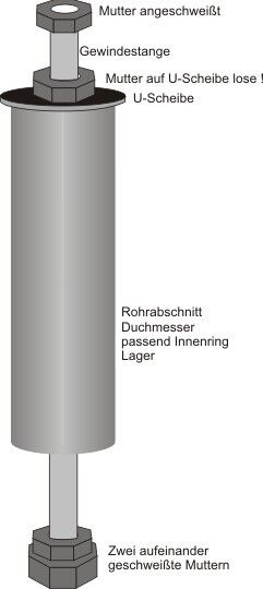

  • was würd denn der spaß kosten? und lohnt sich des zu kaufen oder lieber mal rumfragen ob mir des jemand leihen kann?

  • Kannst doch ganz einfach selber bauen.
    Stück passendes Rohr, Unterlegscheibe aufschweißen, Gewindesatnge durch und am Ende 2 aufeinandergeschweißte Muttern drauf.
    Die eine Mutter passt auch die Gewindestange, die andere auf die KUWE.
    und schon haste nen 1a einzieher.
  • kannste bitte mal n bild machen und zeigen. kann mir da grad nur bedingt was drunter vorstellen ?(

  • aaah TOP!!! jetzt kann ich mir n bild von der sache machen!! und werd mich dann mal dransetzen und versuchen des ding nachzubauen!!
