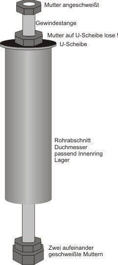

    und jetzt missbrauch ich den thread vom zoop mal schnell um zu fragen ob ich um die KuWe auszubauen denn unbedingt n abzieher brauch?

    ich denke mal 80% der leute machen es mit sanften gummi-hammer schlägen, ich oute mich hiermit auch.

    Raus geht mit Gummihammer. Einsetzen ist mit Einzieher echt angenehmer für die Welle und für Dich.
    Gilt genauso für die Hauptwelle.
    kann man das nicht über die kupplung einziehen? also ansetzen, draufstecken und schrauben?
    166er Malossi auf 80er Block gefräßt und angepaßt - 125er Mazzu-Welle von KaBa bearbeitet - 28er Mikuni SS -1574g Original-Lüfterrad - FuDi 0,8mm, Auslaß 183°, Ü-Ströme 117°, Vorauslaß 32,5°

    was würd denn der spaß kosten? und lohnt sich des zu kaufen oder lieber mal rumfragen ob mir des jemand leihen kann?

    Kannst doch ganz einfach selber bauen.
    Stück passendes Rohr, Unterlegscheibe aufschweißen, Gewindesatnge durch und am Ende 2 aufeinandergeschweißte Muttern drauf.
    Die eine Mutter passt auch die Gewindestange, die andere auf die KUWE.
    und schon haste nen 1a einzieher.

    kannste bitte mal n bild machen und zeigen. kann mir da grad nur bedingt was drunter vorstellen ?(

    Biddeschön, hat nen Moment gedauert.
    So ungefähr hab ich mir das gebastelt.

    aaah TOP!!! jetzt kann ich mir n bild von der sache machen!! und werd mich dann mal dransetzen und versuchen des ding nachzubauen!!
