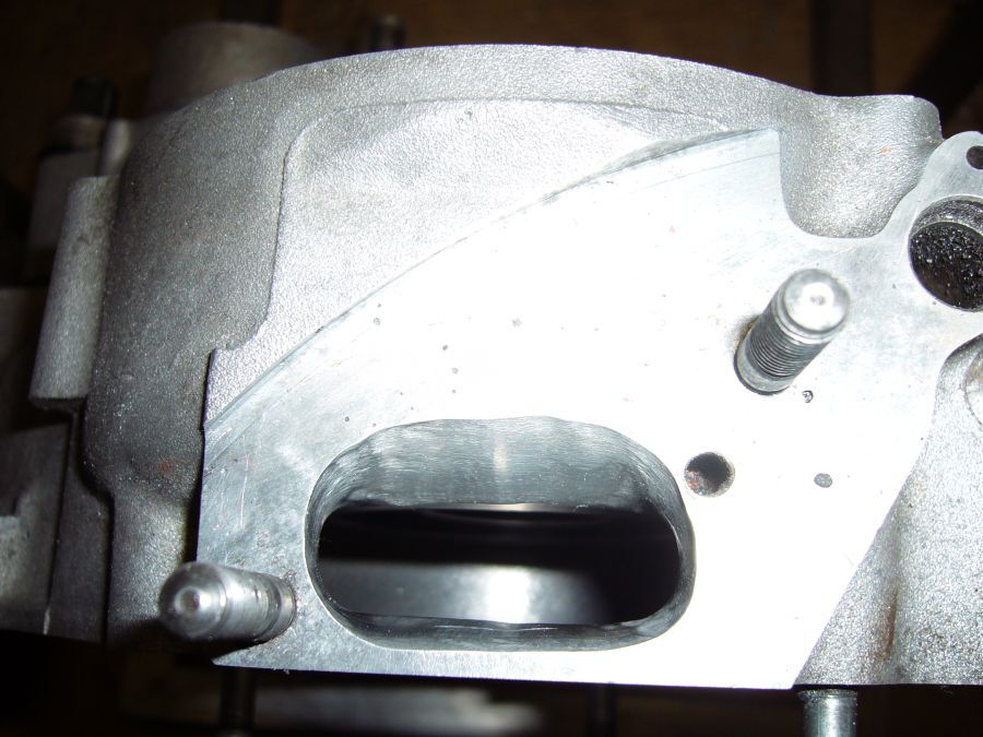

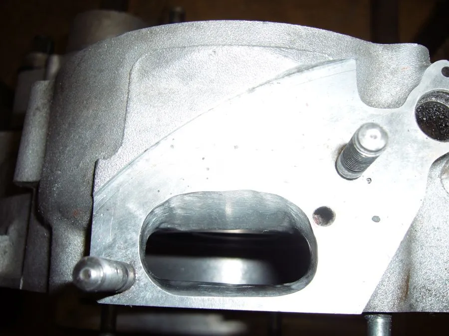

    Oh...koennte mir jemand sagen, was ich so tunen und fraesen kann ohne mit OTs, Steuerzeiten und Graden rumspielen zu muessen? Ovalisiert habe ich schon. Soll ich den Einlass auch vergroessern, oder muss ich dann eben mit den Zuendpunkten spielen. So richtig zurecht mit den Ueberstroemen usw. komme ich irgendwie auch nicht. Habe viele Zeichungen gesehn, aber wo ich was genau an Kolben und Zylinder wegfraesen soll ist mir immernoch nicht zu 100% klar...:(

    Also den Einlass solltest Du auf jeden Fall auch öffnen, zumindest aber an den ovalisierten Gaser anpassen.
    Solange Du den Einlass nicht in der Lönge erweiterst, veränderst Du auch die Steuerzeiten nicht.
    Mit [lexicon='Zündzeitpunkt',''][/lexicon] hat das Ganze übrigens erst mal gar nix zu schaffen.
    Wenn Du Langeweile hast, lass das Polieren sein und lies O-Tuning Anleitung

    Klar machst du auch den Einlass!;)
    Wenn du den Breiter machst (das ist dann also quer zur Fahrtrichtung), dann achte darauf, dass die Dichtfläche nicht zu klein wird!
    Lass im Zweifel auch davon lieber die Finger weg.
    Anpassen an den Gaser ist aber nötig, sonst hättest du dir das Ovalisieren auch sparen können.
    Hast du schon die Überströmer des Blocks und des Zylinders einander angepasst?

    Jo das O-Tuning Dings habe ich hier, aber es ist mir zu ungenau, wo ich nun was wegnehmen soll. So genaue Vorher-Nachher Bilder waeren cool! Also den Einlass passe ich nur oben an die Vergaserwanne an, richtig? Im O-Tuning steht auch, das man die Kanten von der Bohrung im Einlass angleichen soll. Kann ich das auch bedenkenlos machen? Ich glaube ich mache auch mal nen Abdruck von Zylinder und Kolben......
    Weiss jemand, ob das angleichen der Ueberstroemer auch merklich etwas bringt? Also spuert man schon richtig etwas?

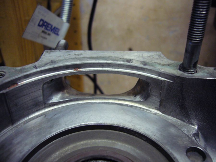

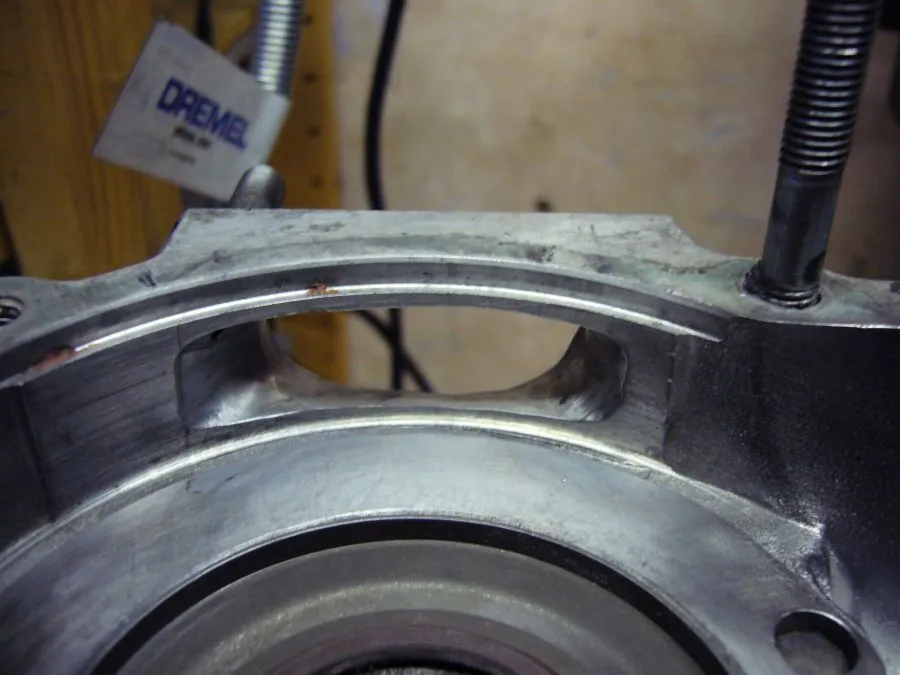

    Hier mal ein Bild des Einlasses und der Bohrung. Wenn ich die Laenge nicht veraendere sondern nur die Breite und dann die Kanten der Bohrung (eingekreist) angleiche, brauche ich mir um die Steuerzeiten keine Gedanken zu machen, oder?
    [Blockierte Grafik: http://i368.photobucket.com/albums/oo130/zoopscoot/innenkleinmarked.jpg]

    Ich würde nicht viel mehr in die Breite gehen, da ist echt wenig Speck...
    Begradige die Sache und gut ist. Die Steuerzeiten ändern sich dabei nicht.
    So sieht´s bei mir aus (bin nur in die Länge gegangen), verfolge aber auch ein anderes Ziel...
    Geile Portmap übrigens...
