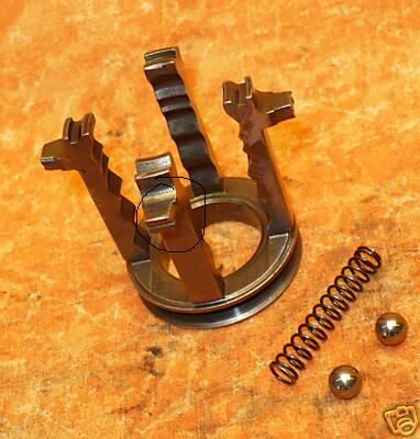

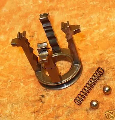

    Und übrigens die Smalframe Modelle haben eine Schaltklaue und kein Schaltkreuz !!! Guckst du hier so

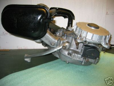

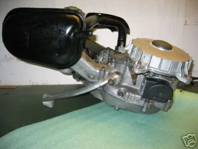

  • Die Schaltgabel siehste so nicht die ist im Motor verbaut , die Schltwelle verbirgt sich unter der Schwarzen Plastikabdeckung unten am Motor . Um daran zukommen haben manche Modelle (meißt PK XL 2) noch eine Geräuschdämmung unterhalb des Motors...
