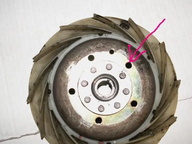

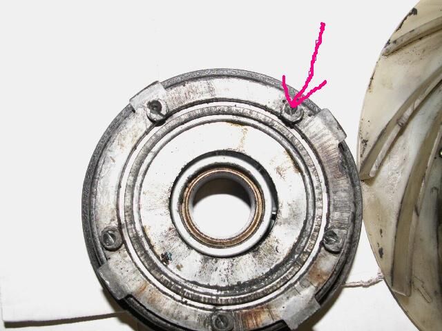

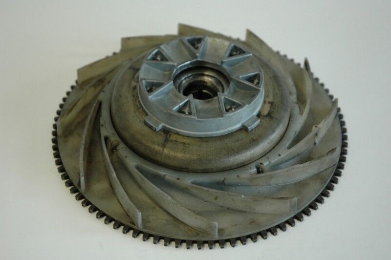

    Oder anders gesagt: Wie kann ich die folgenden Teile voneinander trennen?

    Du mußt die fünf Bolzen auf der Lüfterinnenseite ( die vernietet sind vorsichtig aufbohren ) Versuch erst mal mit einem ca 3mm Bohrer die Mitte von dem Bolzen zu treffen , dann bohrst du vor und mit einem 6mm Bohrer hinterher . Aber wirklich mit gefühl , damit du die Löcher vom Lüfterrad nicht vermurkst .
    Hast du denn schon ein neues Teil ?

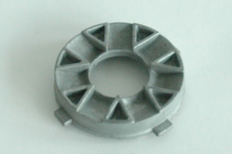

    Erstmal Danke für die schnelle Antwort! Das neue Teil wollte ich erst bestellen, wenn ich weiss wie es geht. Ausserdem muss ich mir wohl auch noch den Polradabzieher kaufen, denn leider wollten mir weder Atze Essing (freundlich, verleiht aber kein Werkzeug) noch Motorrad Schlüter (Äusserst unfreundlich/gelangweilt/genervt und nicht zu empfehlen) den Abzieher leihen, obwohl ich sehr freundlich gefragt habe. Das mit den Nieten hört sich schwierig an. Auf dem Foto vom Lager ist kein einziges Loch zu sehen aber auf dem Foto vom Polrad schon. Muss man die selber Bohren? An meinem Lager habe ich von Aussen auch keine Löcher oder Nieten gesehen.

    Hier ist noch das Angebot zum Lager:
    Da steht etwas von 5 Bolzen oder 7 Löchern. Das heisst, dass ich mein Lager erst genauer Untersuchen muss.

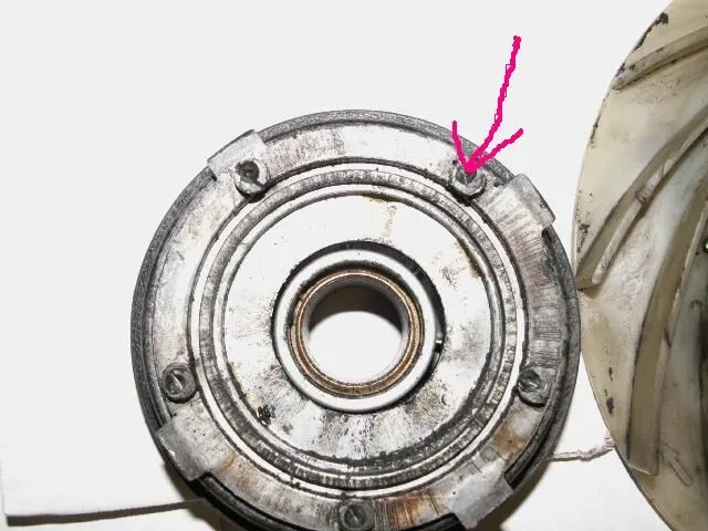

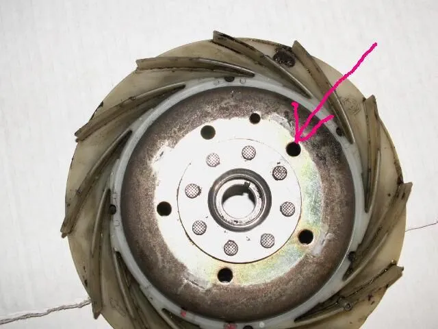

    Wenn du einen Abzieher bestellen mußt , ist der " lange" M24 x 1 von Buzetti bei S I P ( Art.Nr. 5260 ) am günstigsten .Glaube 9,30 Euro oder so .
    achte auf die roten Pfeile.
    so sieht das aus , wenn mann es zerlegt hat !

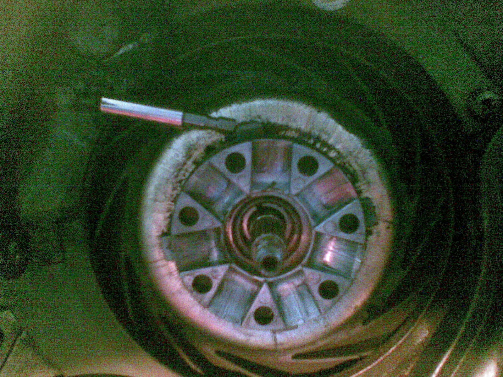

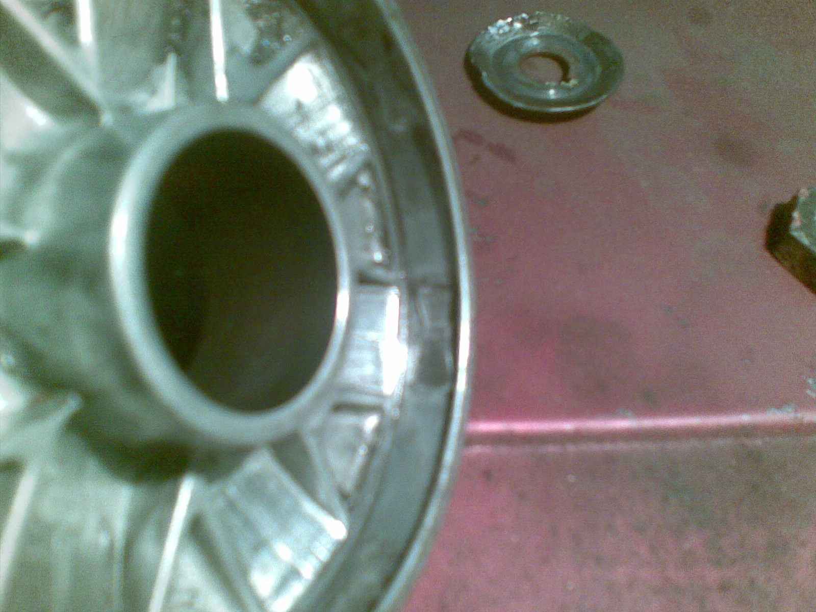

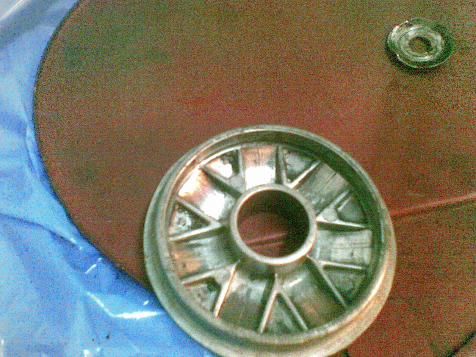

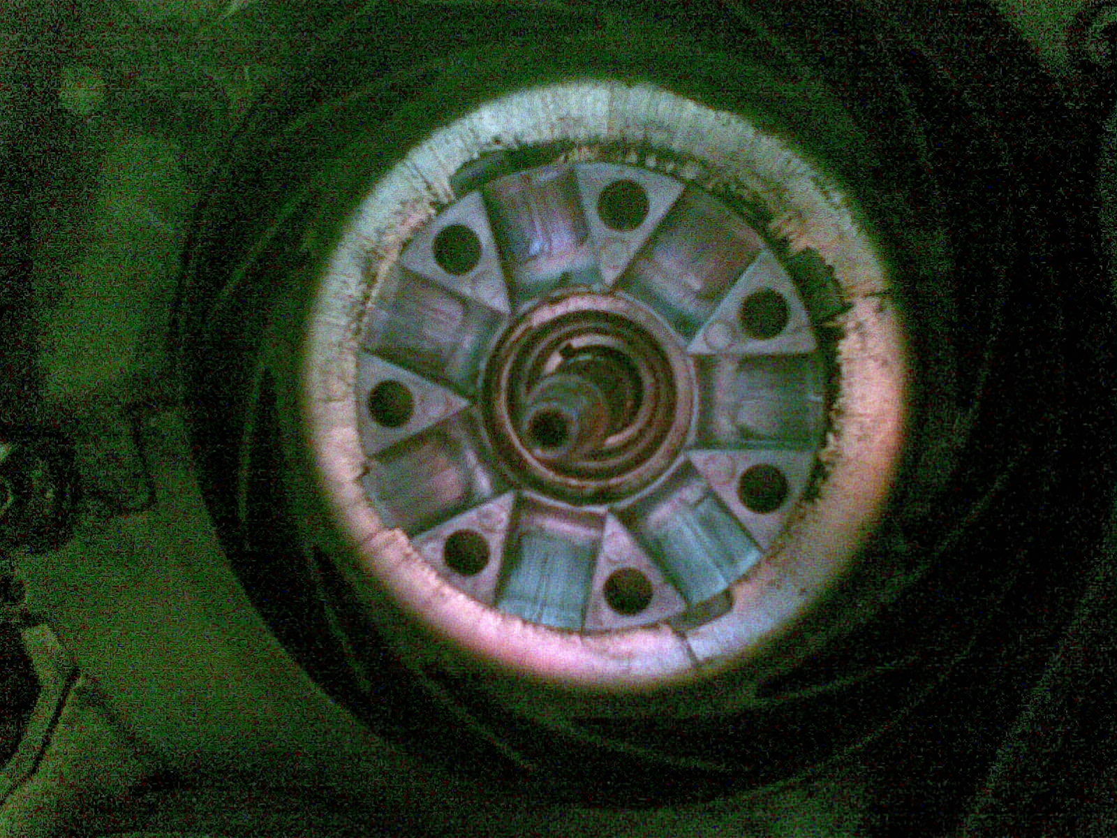

    Hier die Bilder vom Inneren der Variomatik. Leider nicht die besten, aber man kann die Rillen sehen, die die Rollen in das Metall geschliffen haben. In jedem "Rollenfach" ist ein Streifen überstehendes Metall zu sehen. Das ist der Abdruck der Rollen, die zwischen den Plastikkappen eine Rille haben. Dieser streifen ist geschätzte 0,3 mm hoch also haben sich die Rollen so tief in das Metall gefressen. Mir ist auch aufgefallen, dass der Verschleiss in der äusseren Hälfte stärker ist als an der am Polrad. Würde es also etwas bringen erstmal nur diese äussere Hälfte zu ersetzten? Auf dem letzten Bild kann man sehen wie ich das Polrad mit einer Bit-Verlängerung Blockiere (zum lösen der äusseren Mutter). Kann man das so machen? Ich habe das schon Öfter gemacht und noch keine Schäden festgestellt.

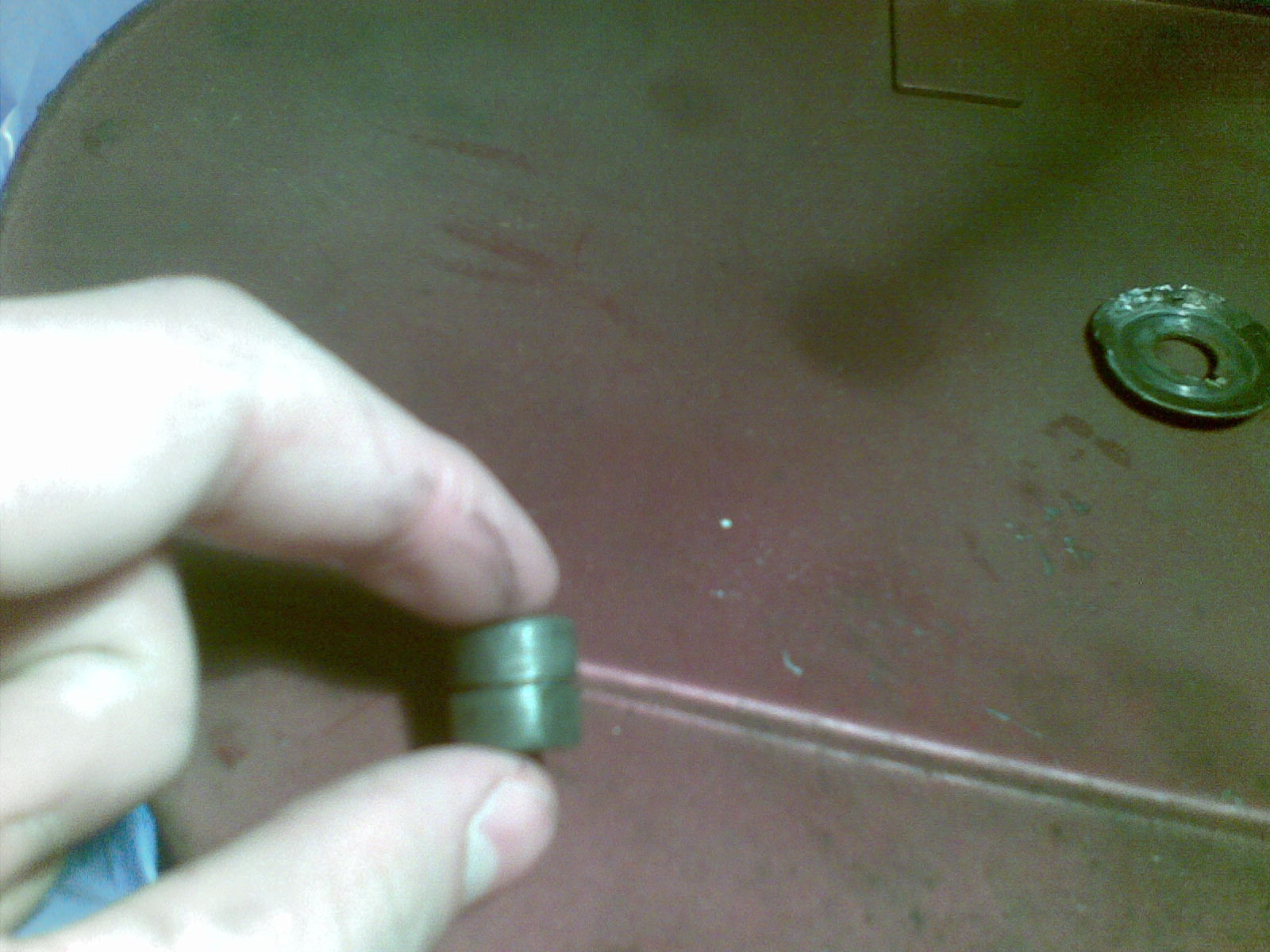

    Grundsätzlich ist vieles möglich. Ich bezweifle nur, dass Du genau die Rollen finden wirst, die dem Verschließmaß Deiner Fliehkraftkupplung entsprechen. Mach bitte erst mal ein Foto von der Rollen aufnahme und den "verschlissenen" Rollen.

    • January 13, 2009 at 18:11
    Meiner meinung nach sind die Rollen eben nicht verschlissen (auf dem Foto leider schlecht zu erkennen).

    Na gut, Du warst offensichtlich gerade am editieren, als ich den letzten Beitrag geschrieben habe. Ganz ehrlich? Ich würde mir die Arbeit mit dem Ausbau der Variorollenaufnahme nicht machen. An Deiner stelle würde ich es nochmals versuchen, den Grat mit einem Dremel-Schleifer abzuschleifen, die Variorollen mit einem maiskorngroßen Stück Kupferpaste neue einbauen und testen, ob's wieder funzt. Die Vario an sich ist kein Präzisionsteil im Hundertstel- oder gar Mühbereich. Die Rillen kommen übrigens von schlechter Wartung (Keine Schmierung). Ausbauen und ersetzen kannste den ganzen Mist immer noch. Probiers einfach mal mit den alten Teilen.

    So. Jetzt hab ich den Grat entfernt und alles mit Fett wieder eingebaut. Ergebnis ist: Genauso wie vorher. Also alles nohmal auseinander gebaut und mit dem Dremel die Rollen leichter gemacht. Also von Innen ein wenig herrausgeschliffen. Alle Metall-Röhrchen vorher 31g hinterher 30g. Ich will ja nicht übertreiben. Getestet und das Ergebniss ist, dass sich der Punkt, bei dem die Drehzahl runtergedrückt wird von 20 Km/h auf ca. 23Km/h verschoben hat. Also 3km/h mehr am Berg. Allerdings hat sich die gefühlte Drehzahlkurve beim Beschleunigen kaum verändert. Mir ist auch aufgefallen, dass die Drehzahl im Leerlauf trotz Vollgas vergleichsweise langsam steigt . Kann es auch sein, dass die Motorleistung durch z.B. Verlust der Kompression zu gering ist?
