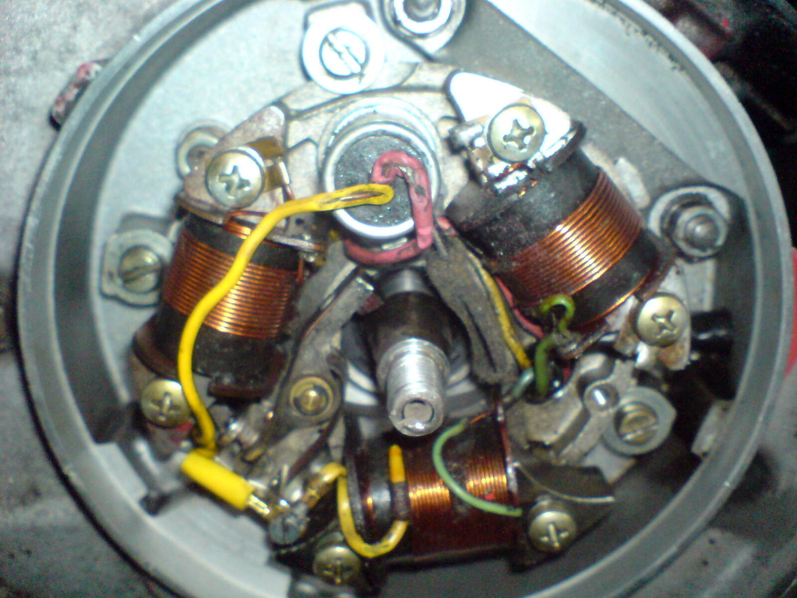

    Meine V50 N ist vom Vorbesitzer umgebaut und mit zwei Lenkerblinker nachgerüstet worden.
    Nun bin ich am schrauben und will alles nach Kabelplan usw. anschliesen(macht des öfteren Zicken wie z.B.springt nach längerer Fahrt nicht mehr an ect.) aber ich hab da was hinter meinem Polrad gefunden das ich nicht kenne.
    Grundplatte mit drei Spuhlen und eimem Kondensaotor mit zwei Kabel (rot/gelb). Meine Elektrofachkenntisse reichen gerade mal bis minus und plus, also sehr mager. Kann mir jemand einen tip geben für den richtigen [lexicon='Schaltplan',''][/lexicon], und was ich machen sollte!neue Zündung??
    Foto der Grundplatte

  • Die ZGP sieht recht mitgenommen aus - zumindest die blankgescheuerten Kabel am Kondensator solltest du tauschen!
    Besser gleich den ganzen Kondensator wechseln.
    Unterbrecherabstand einstellen!
    Biete nix mehr an...
  • Schon geschehen inkl. Unterbrecherkontakt: Hast du einen Tip zum modell oder [lexicon='schaltplan',''][/lexicon]. Kann des sein das sich das Ding die Masse vom Rücklicht holt?
