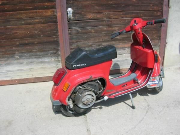

    Hey bin jetzt auf diese Vespa Pk 125 Jg.1984 gestossen. Würde der motor in meine Pk 50 xl2 Jg.91 passen? Der Verkäufer schreibt die Zündspulung fehlt, was meint er mit dem und wie teuer wäre so eine?
    Was bringt eigentlich so ein PK 125 Motor für eine Leistung? KW=? Vmax=?
    vielen dank gruuuz bL4d3

    hat deine eine 1 oder 2 zug schaltungt ufo oder rund tacho

    Ja ich weiss das das ein problem wird^^ hab ne 1 schaltung Ufo tacho vespa. Aber da wird sich schon etwas basteln lassen. Schlimmstenfalls kompletten lenker wechslen, wer eh viel schöner nachher. Würde er genhen? Und Kw=? Vmax=?

    Bei einer PK 50 XL ist das kein Problem!
    Ich mache das nämlich gerade!
    Da die XL2 nicht baugleich sind, muss Du mehr Zeit investieren!
    Es gibt ja noch andere Möglichkeiten Deine Vespa schneller zu machen! Auf Dir noch einen anderen Kubiksatz! Zu dem Thema gibt es hier ja genügend Beiträge!

    Ich hätte ja schon ein Rennsatz, aber ich habe die schei** Östereicher Pk 50 XL 2 mit einem schei** Direkteinlass am Zylinder^^. Daher brauche ich einen Normalen Motor mit einem Gehäuseeinlass, oder halt einfach ein 125er.
