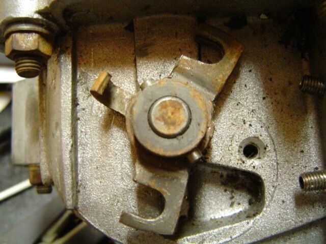

    Wenn du schon den Motor komplett zerlegt hast, prüf mal, ob die Schaltwelle,
    das ist das Teil wo außen die beiden Schaltzüge angebaut werden (Schaltwippe), im Gehäuse Spiel hat (übertrieben, ob es hin und her kippt)
    Wenn ja, wirst du um den Einbau einer Broncebüchse nicht drumherumkommen.
    Wenn kein oder nur sehr wenig Spiel feststellbar ist, solltest du trotzdem die Welle ausbauen und den O-Ring auf der Welle erneuern.
    Du ärgerst dich schwarz, wenn du den Motor wieder eingebaut hast, alles ist dicht, nur an der Schaltwelle tropft beständig Öl raus. Ich habe ein Bild von der Schaltwippe beigefügt. Hier kannst du einen Sicherungsstift erkennen der durch Welle und Schaltwippe geht. Dieser Stift ist konisch. Miss mit einem Messschieber die dünnere Seite aus und schlag mit einem Durchtreiber den Stift raus. Dann kannst du die Schaltwelle ausbauen und den O-Ring ersetzen. Beim Aus- und Wiedereinbau derselben auf die dünne Federscheibe achten.
    Bei weiteren Fragen meldest du dich einfach.

    danke für den tipp. die schaltwelle bewegt sich nicht einen mm hin und her, scheint also in ordnung zu sein....
    den o-ring werde ich auf jeden fall erneuern. damit habe ich wohl auch den ersten der 7 o-ringe zugeordnet.
