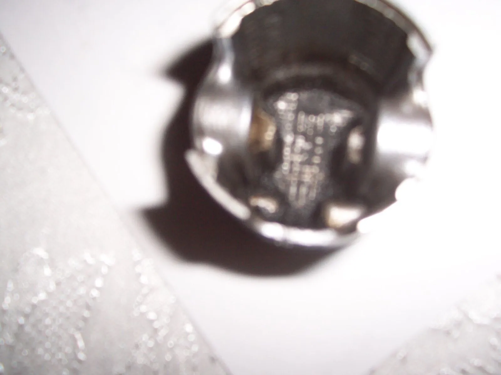

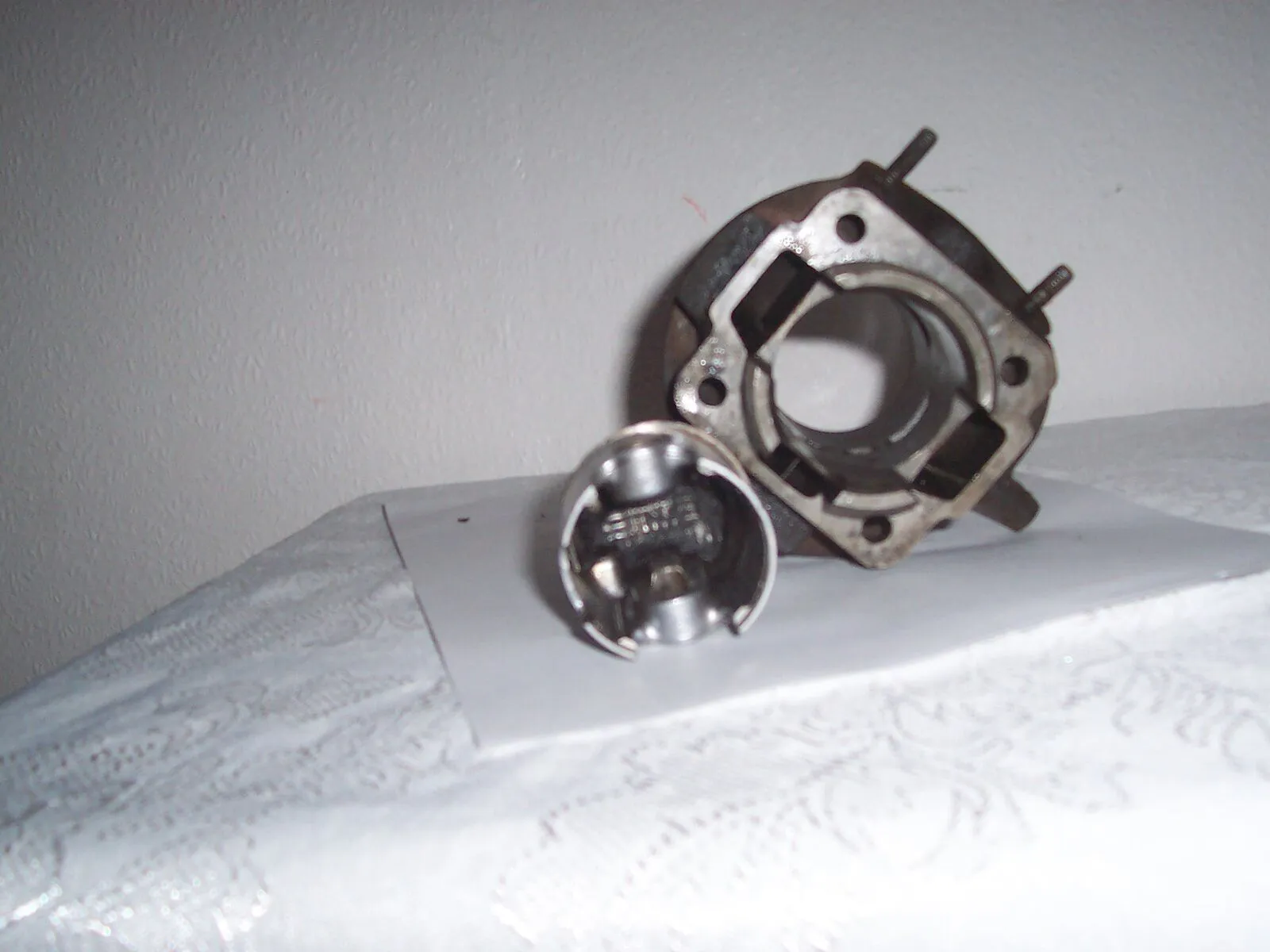

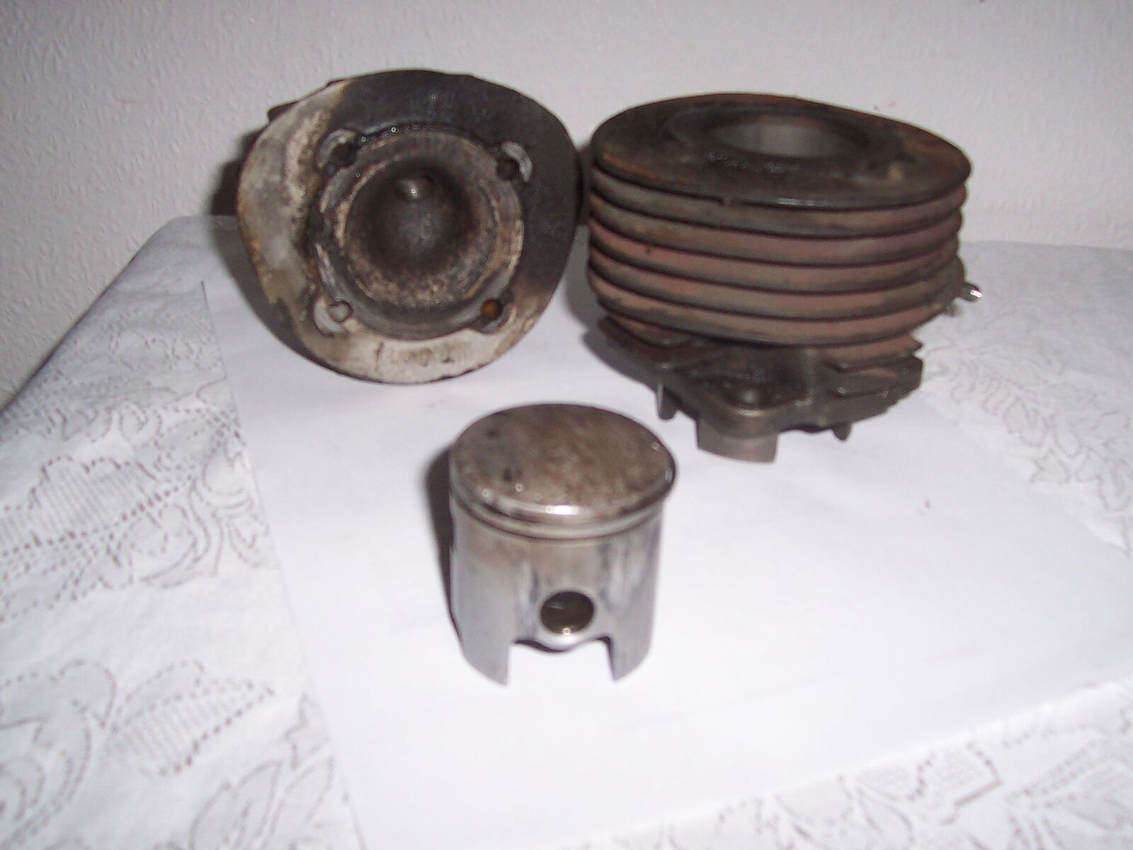

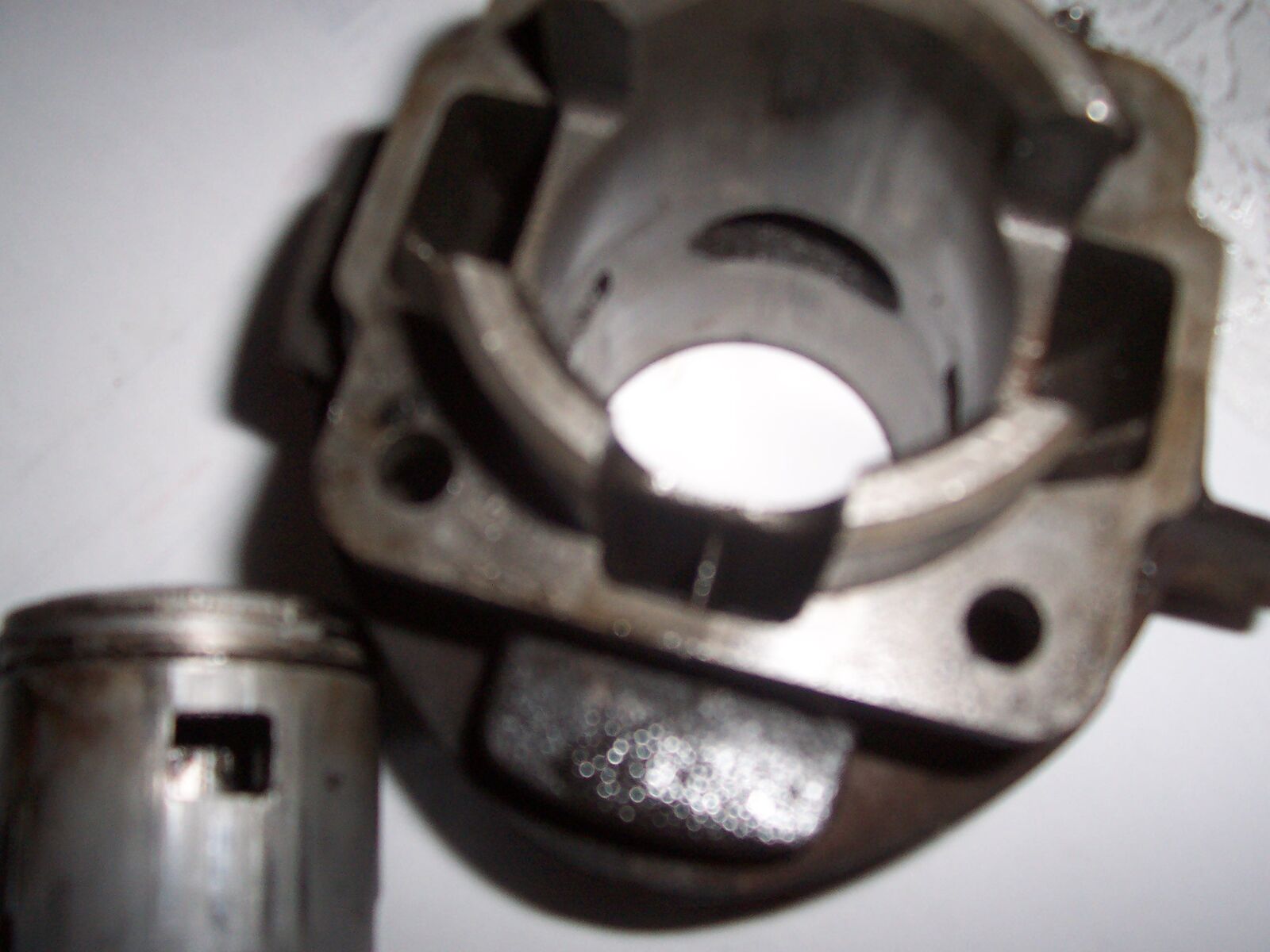

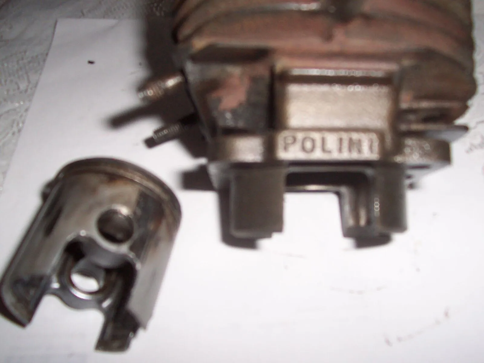

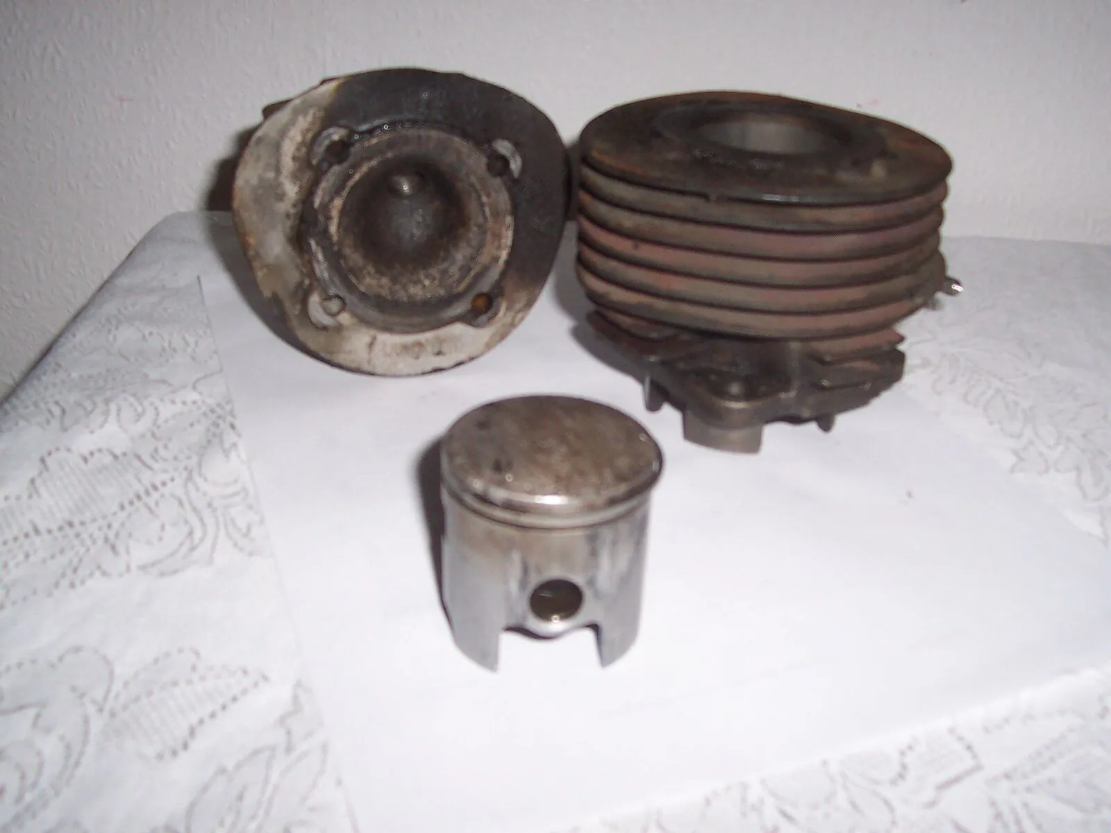

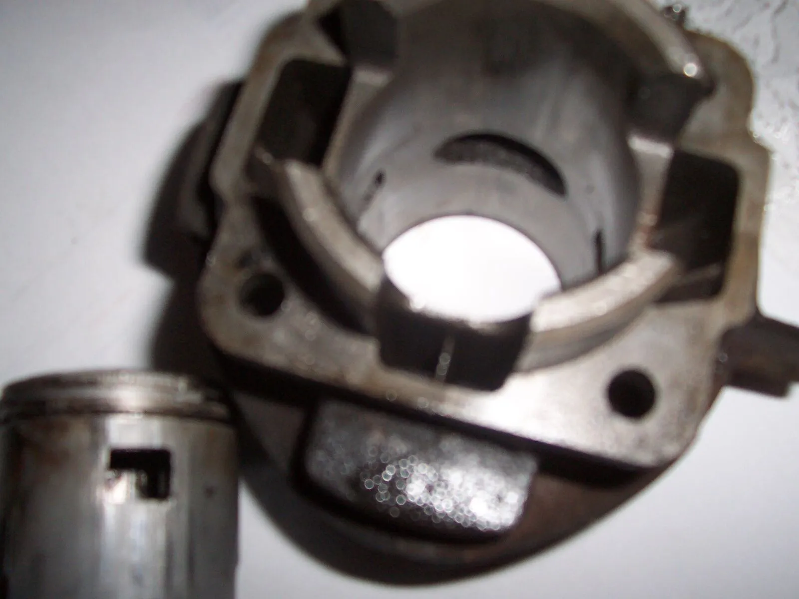

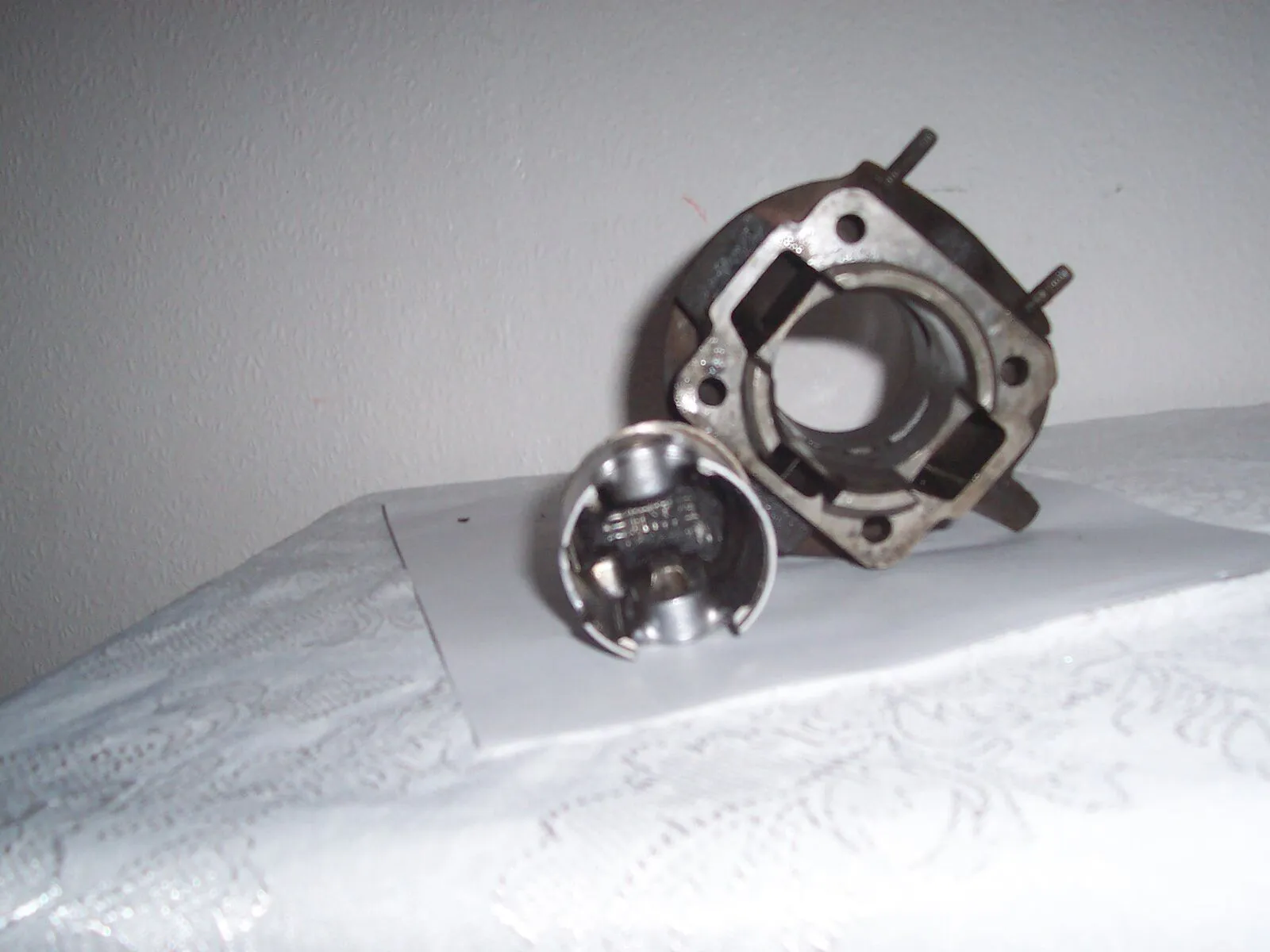

    Also mein problem ist folgendes da sich ja jetzt geklärt hat woran es liegt das sie nicht anspringt brauch ich dazu ja nichts mehr sagen es geht also nurnoch um den kolben(ring): Der vorbesitzer hat einen anderen kolben und zylinder eingebaut und bei diesem kolben ist jetzt der unterste kolbenring kaputt gegangen. Habe heute rausbekommen das es auf jedenfall ein polini ist aber der vorbesitzer kann mir elider nicht sagen welcher er hat gesagt er glaubt das es ein 75er ist aber die 75 ringe passen nicht dann geht der kolben nicht mehr drauf. Mein händler hat gesagt er muss wissen was das für ein kolben ist sonst kann er mir da keine ringe für besorgen also bin ich mit meinem kolben und zylinder zu ihm geafhren in der hoffnung das er irgendwas damit anfangen kann doch er hat gemeint das das ja bei jedem hersteller unterschiedlich is weil keine norm dafür gibt und deswegen kann er da nix machen weil auf dem kolben selbst nix drauf stehtaußer polini... genau wie auf dem zylinder da steht auch nur polini mehr weiß ich bisher leider auch nicht und jetzt ist meine frage:jeder kolben hat doch eine bestimmte größe das muss man doch anhand des durchmessers rausfinden können!? und wenn nicht wie dann?
    so hoffe die bilder sind so ok...

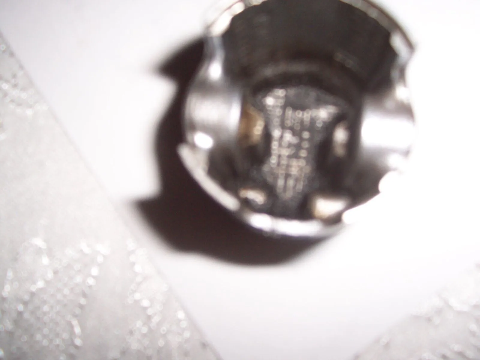

    habe gerade unter dem ganzen öl noch was gefunden bin mir nicht sicher ob es euch weiter hilft... auf der innenwand des kolbens steht: auf der einen seite " 2364 " und auf der anderen " ASSO W " weiss nicht ob das was hilft aber wäre ja evtl. möglich
    so jetz hab ich mal gemessen der durchmesser vom kolben ist 4,7cm... fals es weiter hilft

    iwie ist das komisch ich habe grad ma im internet geschaut demnach was ich gefunden habe müsste es laut den abmessungen ein 75er sein nur gibts da ein problem-ich habe kolbenringe fürn 75er ja schon drauf machen wollen aber die haben ja nicht gepasst(der kolben geht dann nicht mehr in den zylinder rein er bleibt an den ringen hängen weil die zuweit vorstehen) wäre es vielleicht möglich das polini die produktion umgestellt hat und mein kolben(müsste laut vorbesitzer so ca.10 jahre alt sein) mit den neuen kolbenringen nicht zusammenpasst?

    schau doch mal nach, wenn du die ringe drauf gemacht hast, dann müssten da in den kerben am kolben so kleine stifte an einer stelle sein... da muss der schlitz des kolbenrings hin.. wenn man den jetzt zusammendrückt, dann sollte der passen..
    hoffe das war jetzt irgendwie verständlich :D
    sprich in der nut für jeden der beiden ringe muss sowas zu finden sein...

    na darauf habe ich scho geachtet... aber es geht nicht weil die kolbenringe nicht bündig mit dem kolben sind die neuen ringe haben auch iwie ne andere form als die alten die alten sind flach und die neuen sind so gewölbt... aber es waren definitiv 75er polini ringe und meinen abmessungen nach müsste es ein 75er kolben sein...
