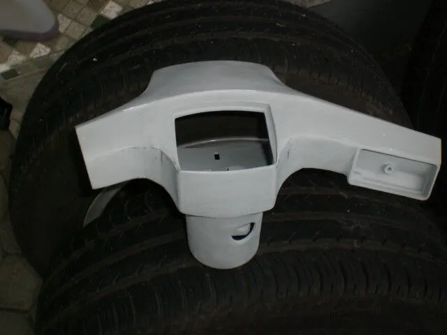

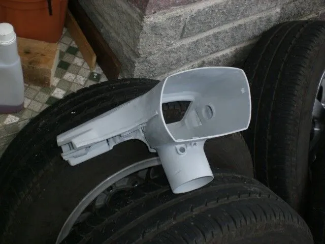

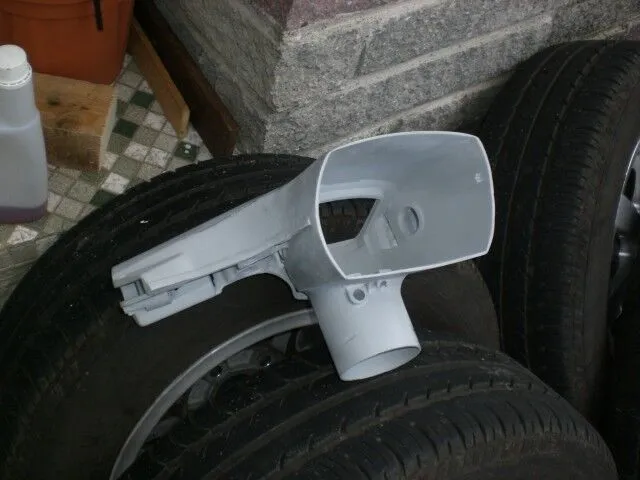

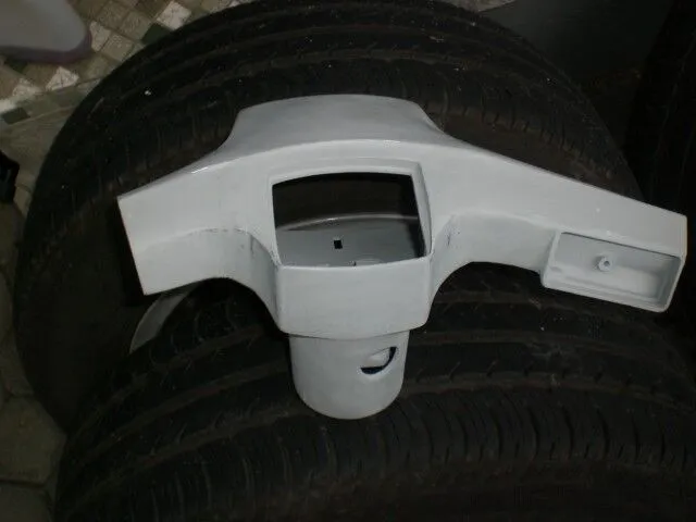

    drop ist nun fast fertig. gefillert habe ich auch schon, nun werde ich das alles noch sauber verschleifen und gut ist. :love:

    drop ist schon fertig grundiert und wird demnächst mit mit dem anderen zeug zusammen lackiert :love:

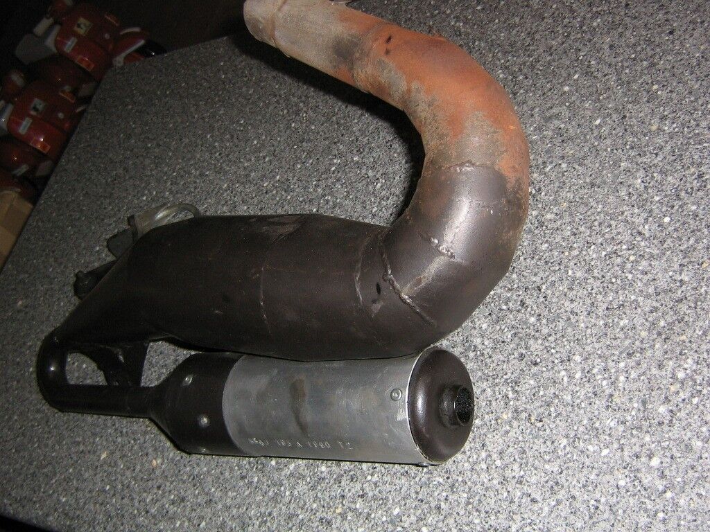

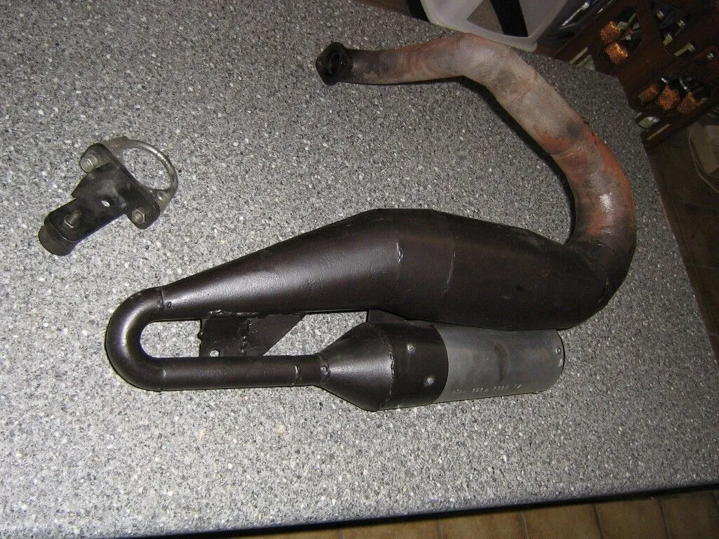

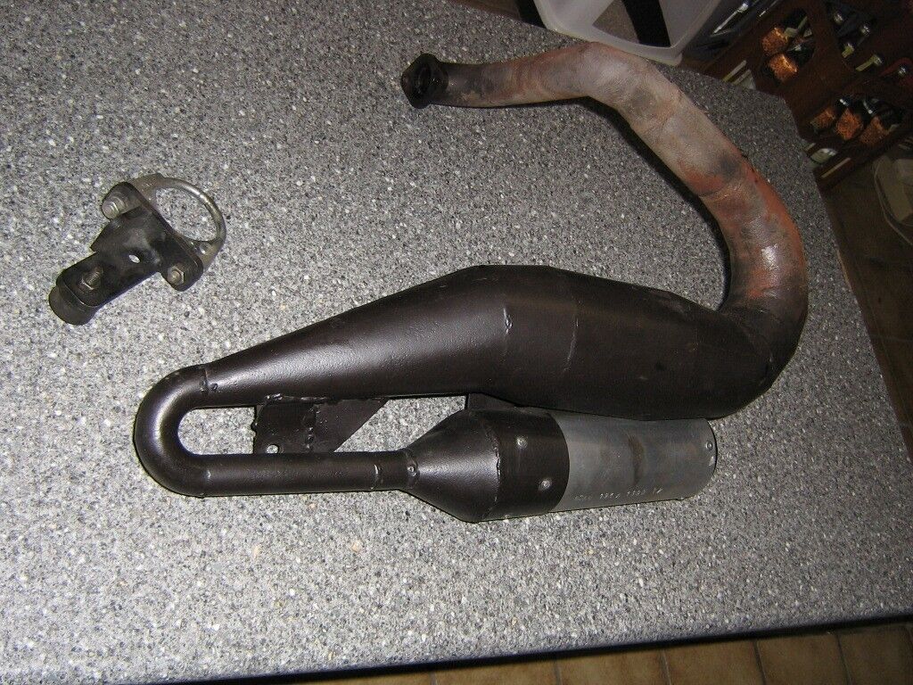

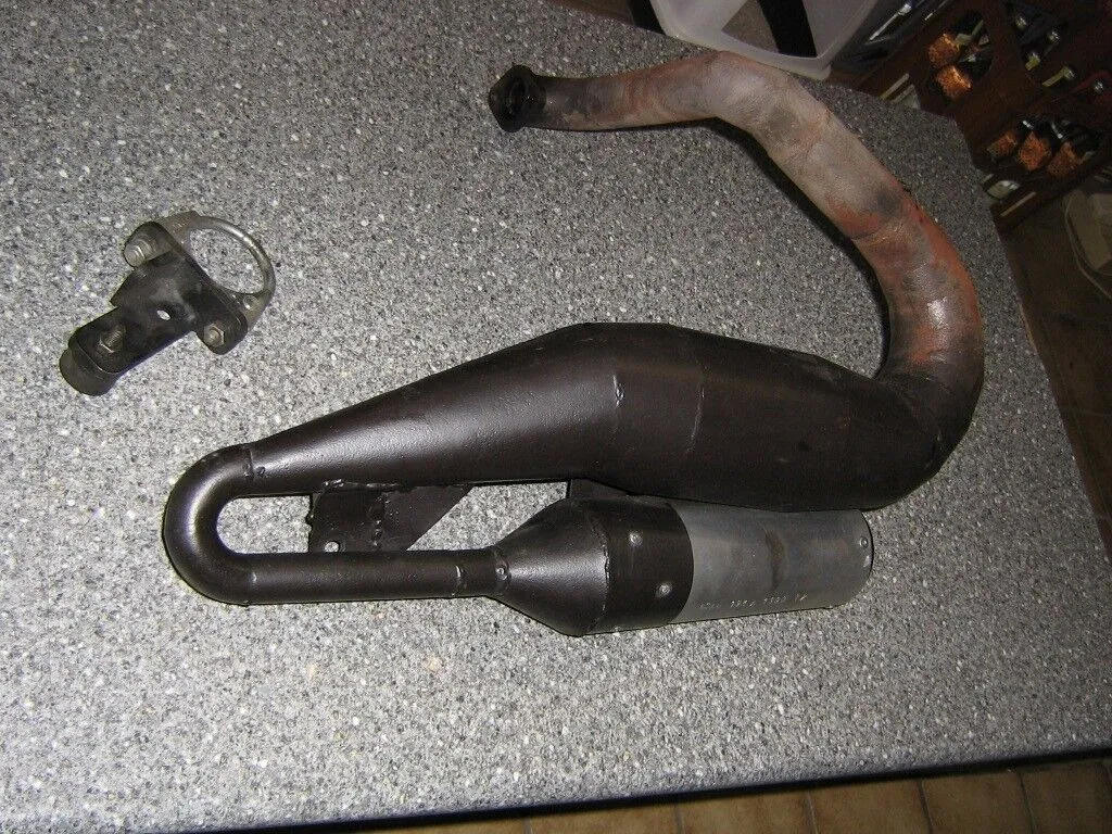

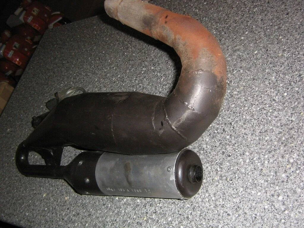

    hier mal ein paar bilder von dem franz, den ich mir gekauft habe :love:
    :love:
    bin noch am überlegen, ob ich mir nen anderen eds hinmache, so wegen geräuschdämmung :whistling:
