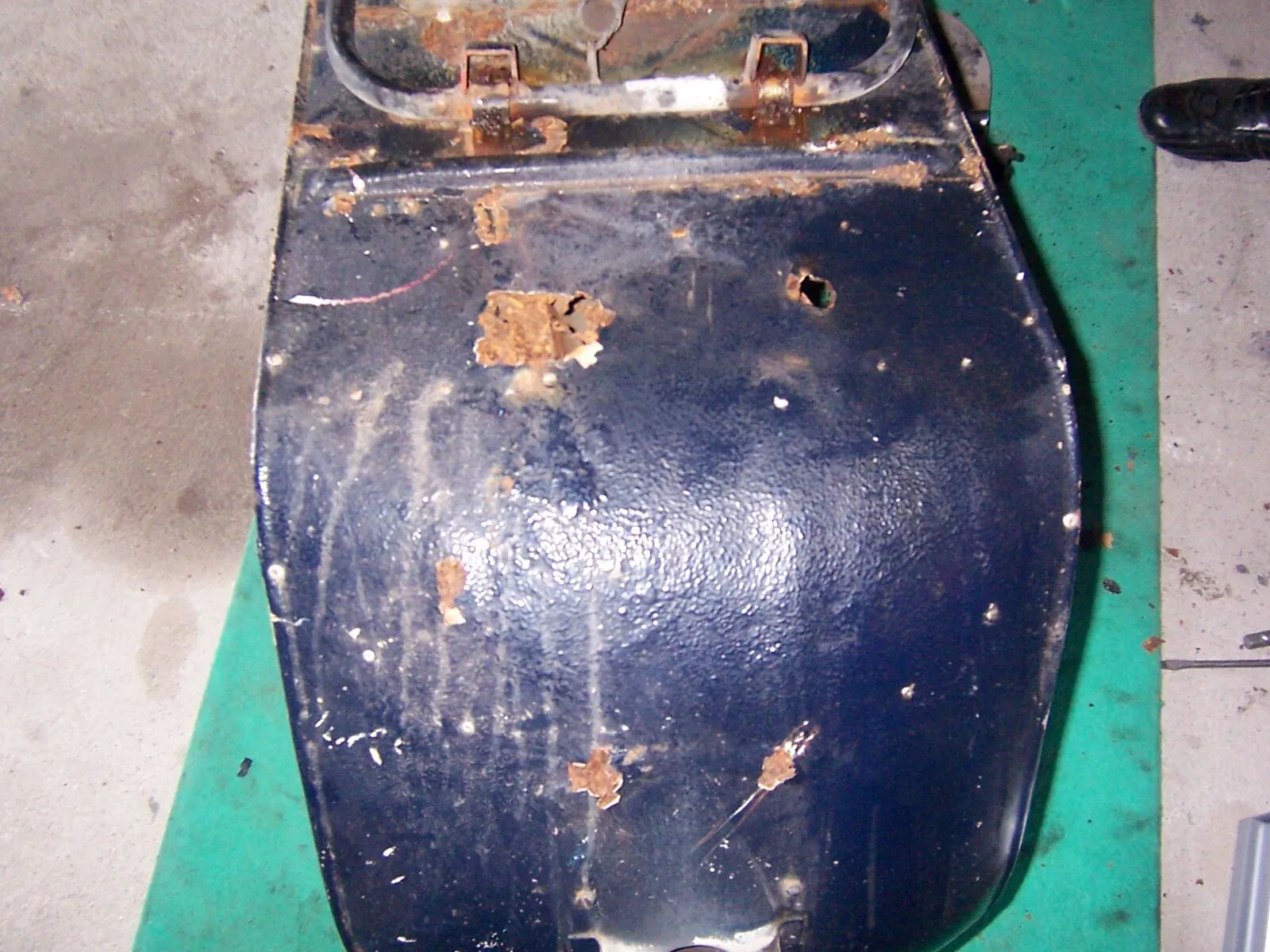

    Mal ne Frage:
    Hab auf meiner nach dem Grundieren einen Unterbodenschutz drauf und dann lackieren lassen.
    War des ein großer Fehler?

    • January 20, 2009 at 19:10
    Zitat von monsterbeetle
    Mal ne Frage:
    ich lass bilder sprechen
    jeder soll sich selber ein Bild machen

    • January 20, 2009 at 19:19
    Das Passiert wenn nicht sauber gearbeitet wird.
    Nach einer Lackierung sieht aller gut aus. Jeder pfusch rächt sich früher oder später.

    • January 20, 2009 at 19:23
    Ganz schön brutal ;(
    Aber des kann doch irgendwie nicht mit rechten Dingen zugegangen sein. Da muss jemand gepfuscht haben!
    Ich hoff, dass meine irgendwann nicht auch so ausschaun wird.

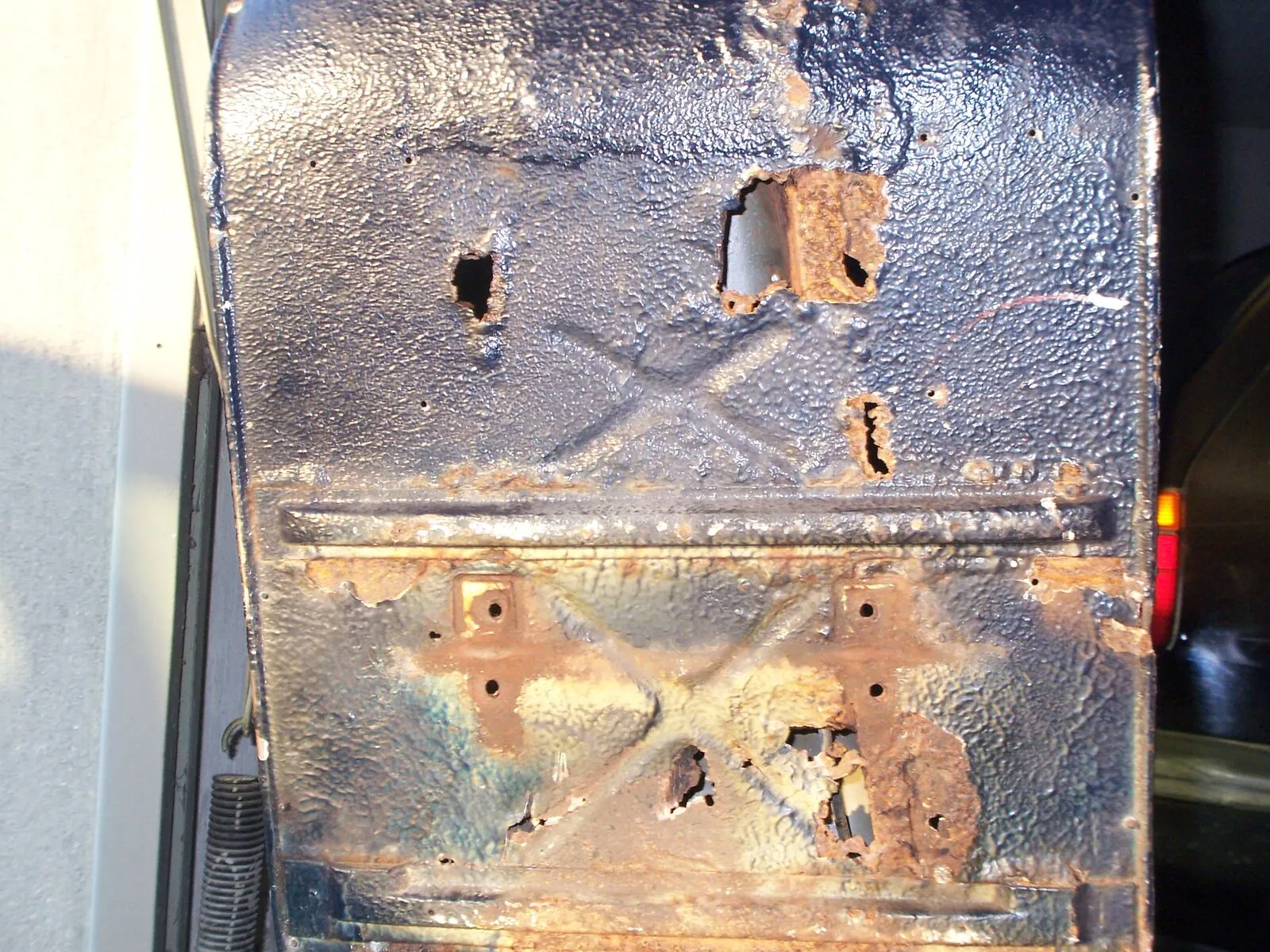

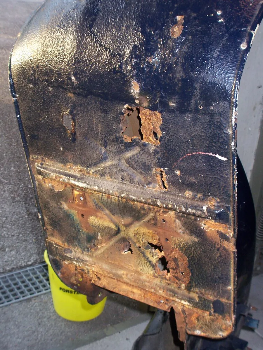

    • January 20, 2009 at 19:34
    Der Rahmen wurde von eine lackiererei gemacht !!
    der einzige Pfusch welcher gemacht wurde ist einfach der unterbodenschutz der draufgeklatscht wurde

    • January 20, 2009 at 20:38
    Sowas verdient nicht den Namen Fachbetrieb :cursing: Das ist übelste abzocke. Das kann jeder laie besser machen

    • January 20, 2009 at 21:05
    darum Predige ich immer wieder Unterboden hat bei einer restauration >> egal ob 2-Rad oder PKW nichts zu suchen

    • January 20, 2009 at 21:23
    keine ahnung >> ist ja auch egal ,den jeder wird mit der zeit fest , und kann sich nicht mehr bei bedarf dehnen oder schrumpfen >> kalt/warm >> bekommt feine risse die dann wie ein schwamm wirken
    Ne gute Grundierung und Lack schützen >> wen dieser dan regelmäßig kontrolliert und ausgebessert wird hält das ewig
