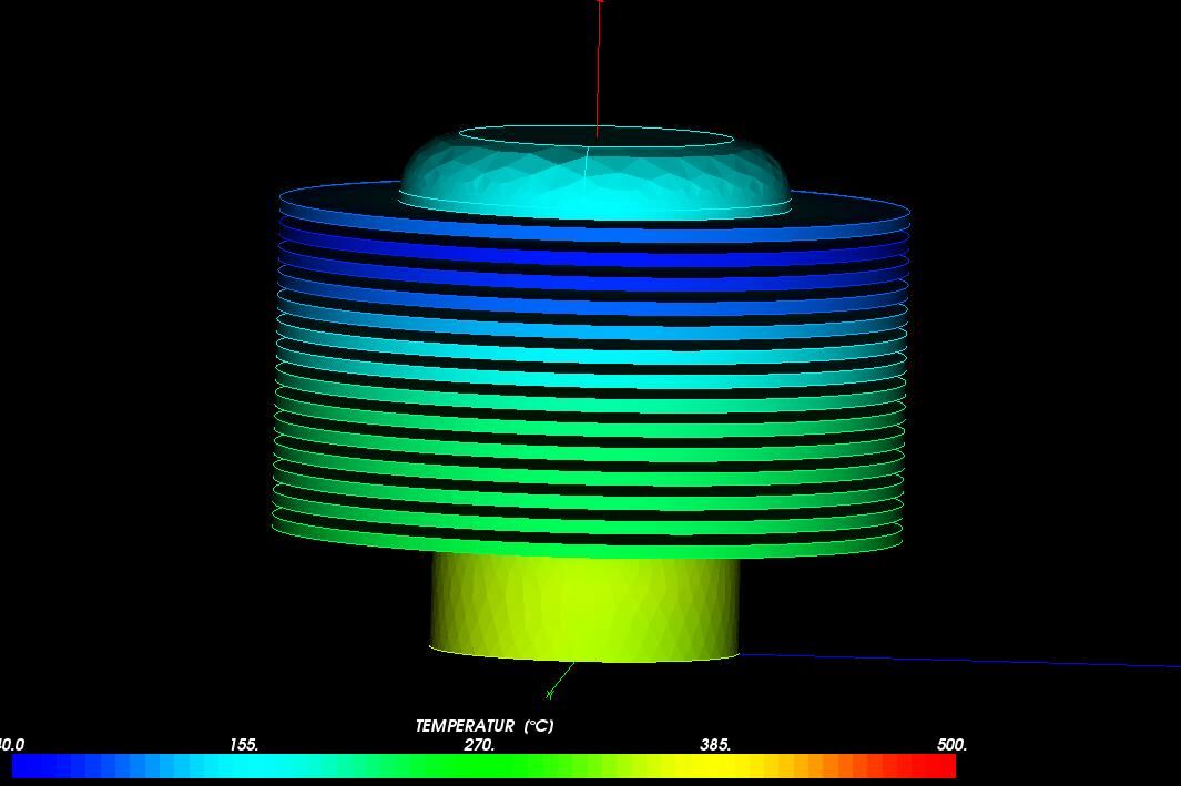

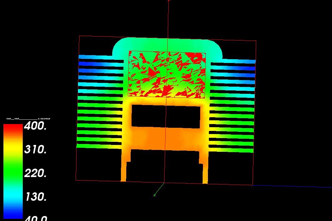

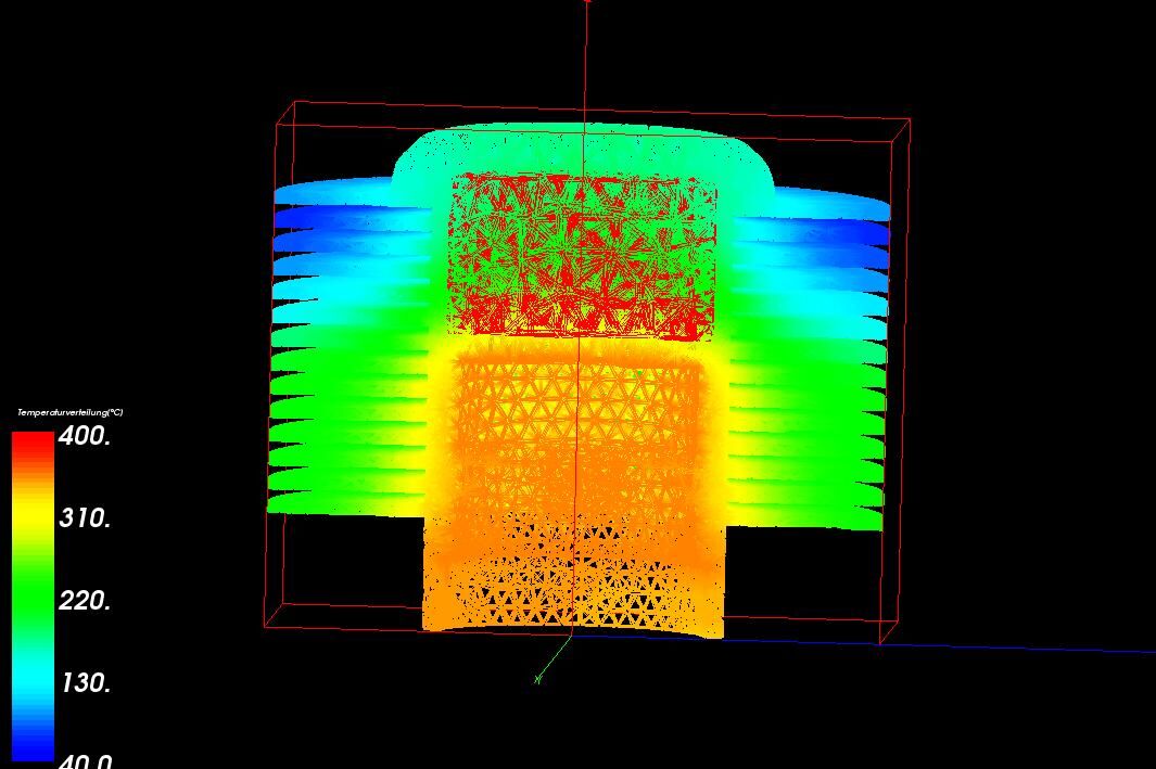

    So,
    es sieht wohl so aus, als ob der Kolben wirklich deutlich wärmer wird als der Rest. Desmond hat also recht und ich muß wohl zurücknehmen,daß das keine Auswirkungen hat.
    Gruß Johannes
