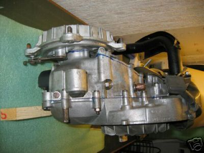

    hallo
    kann mir jemand sagen wie man eine kupplung entlüftet ?? es gibt da ja die sogenannte enlüftungsschraube .. die hab ich schon mal gefunden aber wie muss ich vorgehen???
    gruss robi

    das ist die Getriebe-Entlüftung und manuell musst du daran garnichts machen, bzw. kannst daran garnichts machen. Ist einfach eine Schraube mit Loch in der Mitte...

    Hydrauluische Bremsen werden entlüftet, unsere Kupplungen allerdings nicht.
    Was dich vielleicht verwirrt ist die Entlüftungsschraube oberhalb de Kupplungsdeckels. Diese dient aber nur zur Entlüftung des Getriebes, falls sich darin ein Druck aufbaut. Das geschieht dann nebenbei ganz von alleine :)

    ich habe da am motor oben diese kupferne schraube ,und diese ist mir abgebrochen zum glück ist die mir nicht bündig ab so konnte ich mit nem kreuz schlüssel noch rausdrehen .will mir morgen diese schraube besorgen und reinschrauben ....
    das heisst also das ich nichts anderes zu tun habe als die reinzuschrauben ??

    richtig.... die ist wie der deckel oben aufm Kamin.... Luft durchlassen..... Fremdkörper und wasser fernhalten....

    Das hätte mich auch gewundert , da ist Dir die Entlüftung abgebrochen , wie scho gesagt wurde , bekommste bei SIP oder auch hier gebraucht ...mußt mal nachfragen
    hier das Kupferfarbene Teil !!!

    ja genau diese verflu... schraube ist mir abgebrochen habe sie woll zu fest angezogen

    Warum ist denn diese Schraube eigentlich aus Kupfer?
    Weiß das jemand? Würde mich schonmal interessieren! Schließlich ist sonst nix aus Kupfer!
    • January 24, 2009 at 11:32
    Die ist nicht aus Kupfer ! das ist irgendein Weichmetall , sieht auf dem Bild nur so aus . Hatte doch geschrieben Kuferfarbene Teil !!!!
