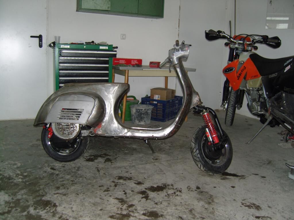

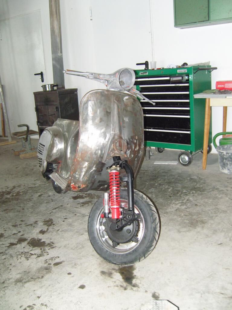

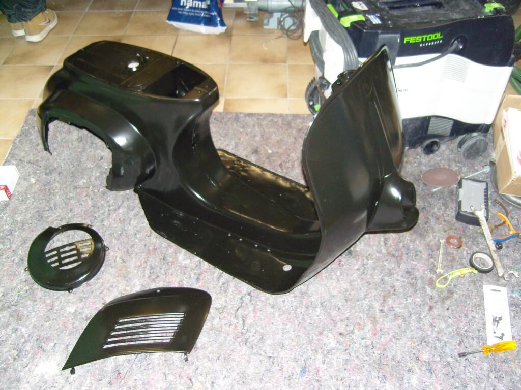

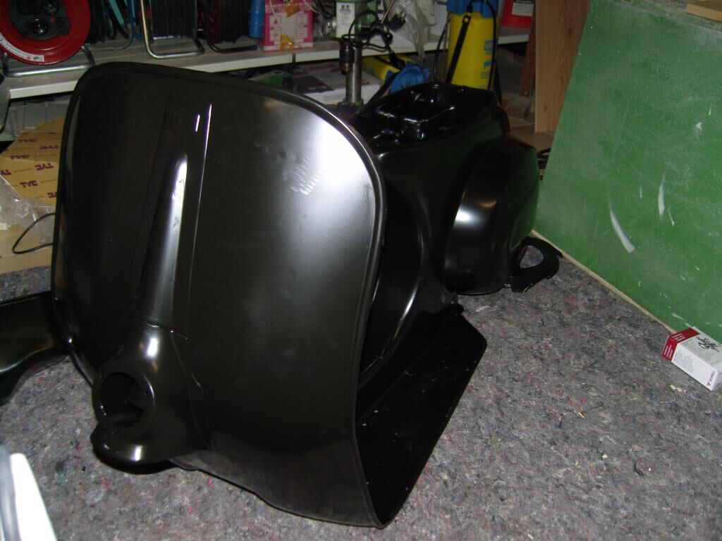

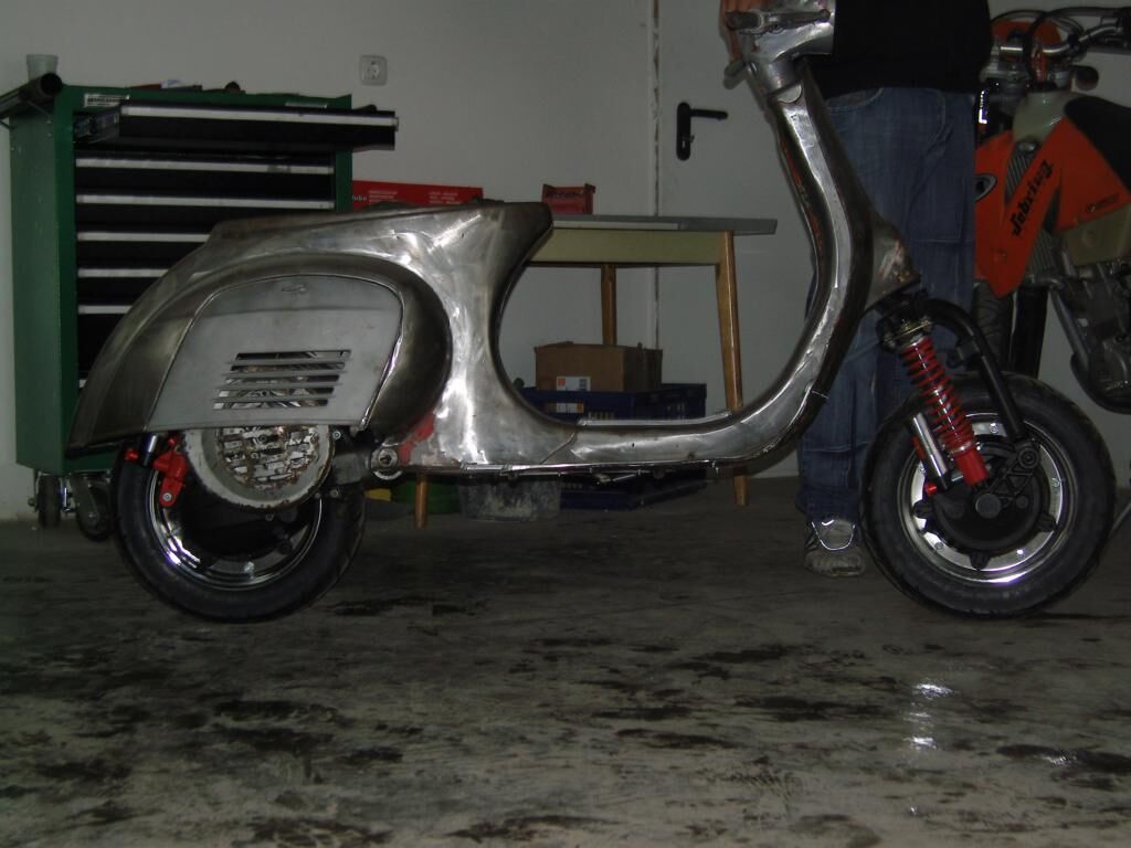

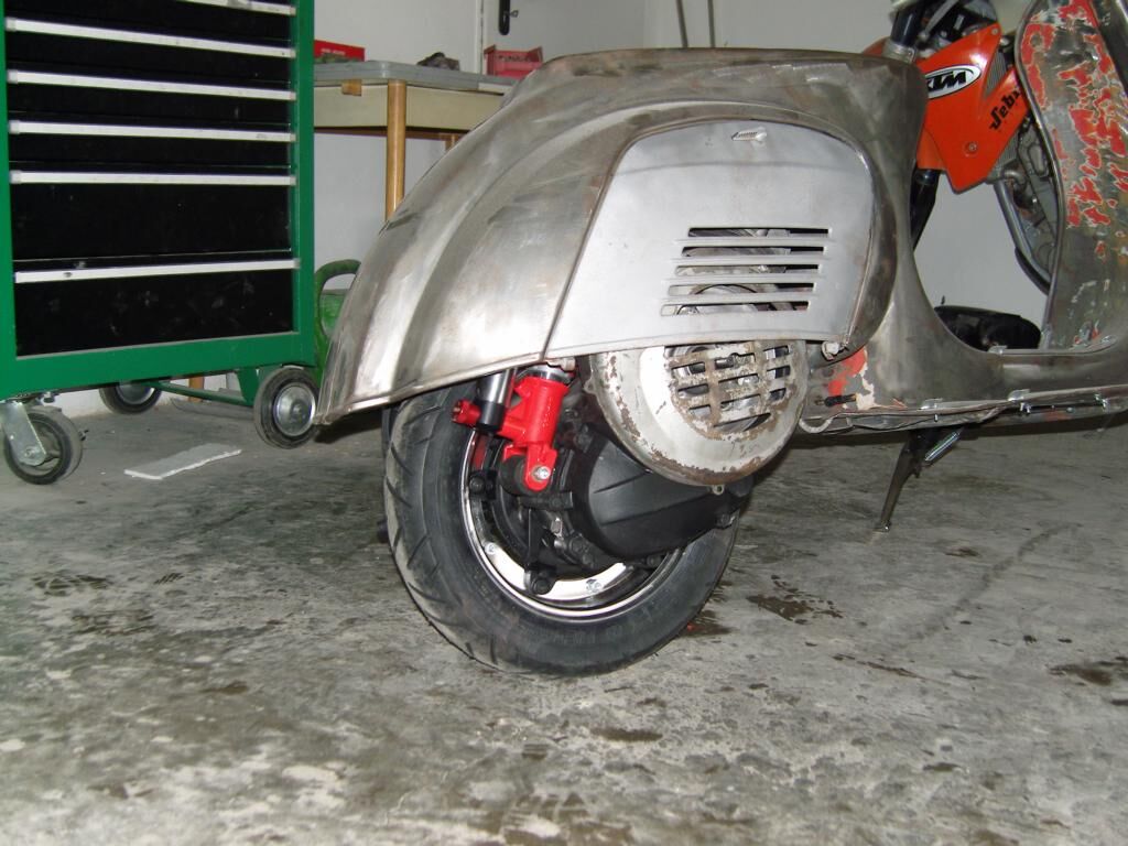

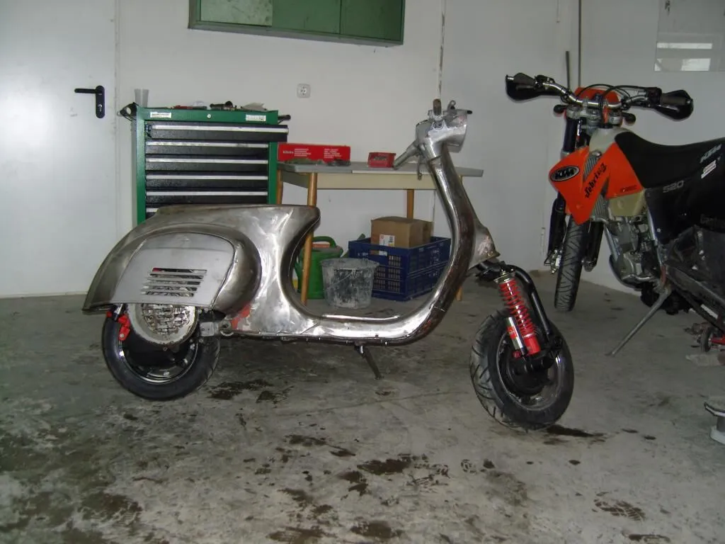

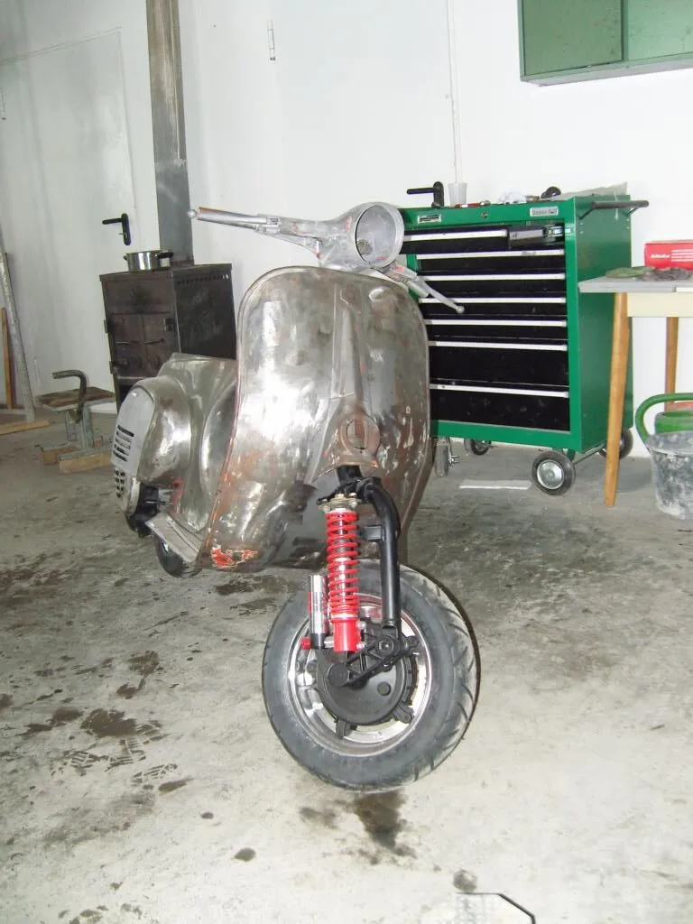

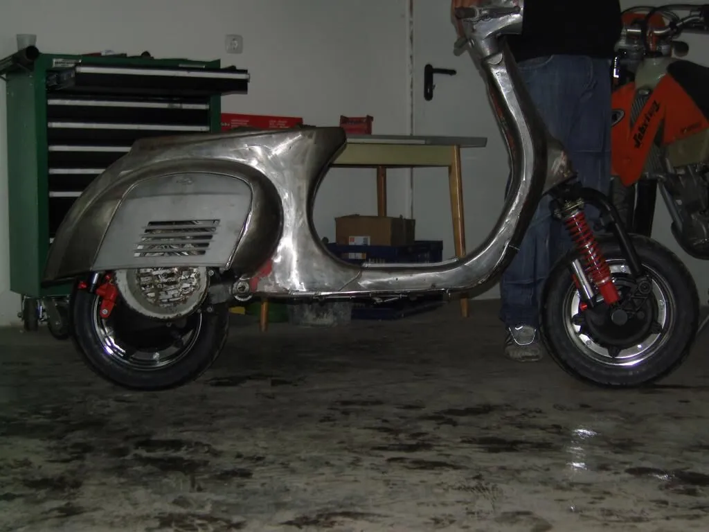

    guten abend zusammen,
    wollt nun auch mal etwas von meiner erzählen und zeigen...
    es handelte sich um eine v50 n bj.1971 mit 8zoll 3gang rundlenker
    erworben habe ich sie vor ca. 5 monaten über ebay
    nach gut einer woche und knapp 700km (spedition) war sie dann bei mir
    sie war kommplet zerlegt (fast vollständig) und mit 5 farbschichten versehen

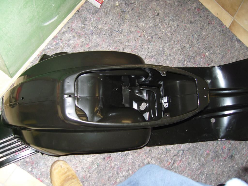

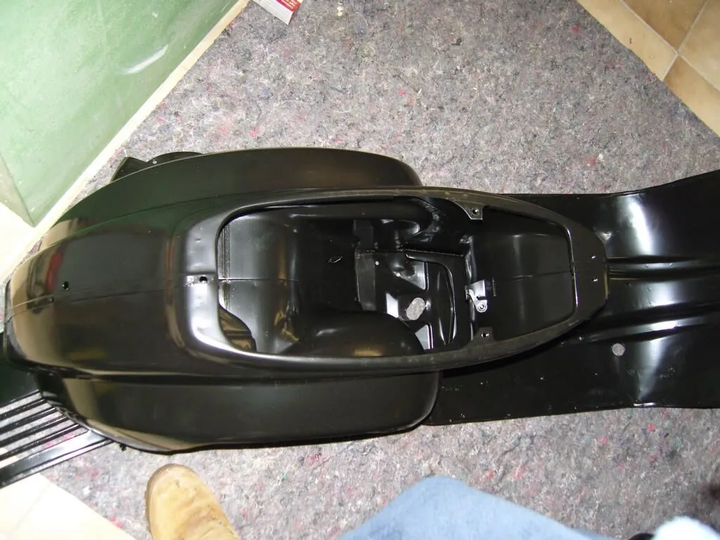

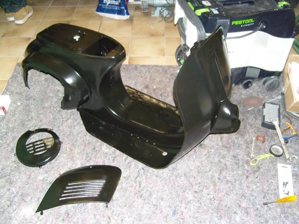

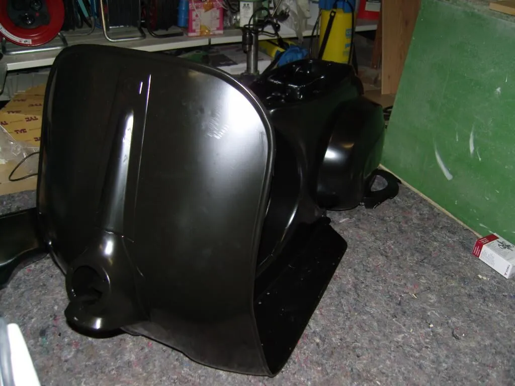

    karosserie:
    als erstes kammen alle lackierten teile in ein säuredampfbad und wurden entlackt, mit großer überraschung gab es keine durchrostung und bis auf eine riesen delle am seitenteil die vorher nicht sichtbar war sah sie sehr gut aus, rostschutzöl drauf und weiter gings zu einem schon im ruhestehendem schmied, der die delle nach fast einer stunde und unzähligen fluchen so gut wie raus hatte.
    nun konnte ich auch mal ran. zu schweißen gab es 8 nummerschildlöcher und 7 kleinere risse. zusätzlich wurden die ersatzradlöcher zugeschweißt, genauso wie das lenkradschloß entfernt und zugeschweist. die seitenbacken wurden am unterem faltz entlang mit 8ter rundstahl verstärkt und geschweißt.
    anschliesen ging es wieder dann zum ktl beschichten.
    motor:
    der motor wurde zerlegt gereinigt und entlackt
    pk 10 zoll felge löste die 8 zoll ab
    nachdem alles zerlegt und gereinigt war wurde der komplette motor mattschwarz mit hitzelack lackiert und eingebrannt

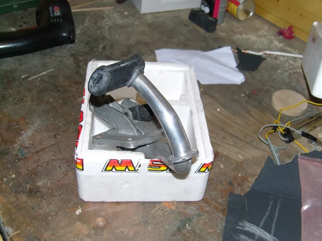

    danach alles wieder zusammengebaut mit:

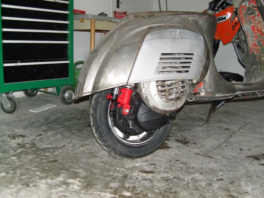

    115 ccm malossi, 20er malossivergaser, verstärkte kupplungsbelege + feder von malossi, 4 ganggetriebe , 2,86er übersetzung, rennwelle mit 20er konus, elektronische pk zündung mit einem abgedrehten pk lüfterrad (vielen dank noch mal an shova50) und eine banane
    zum rest:
    die v50 gabel wurde gegen eine pk gabel getauscht, die auch mattschwarz wurde
    vorne und hinten wurden bitubos verbaut (hinten auch pk, dadurch wurde der choppefekt der pk gabel genommen)
    alle gummiteile usw wurden erneuert
    alles andere zughülsen, halter, schrauben usw wurden mit extafeinen sand gestrahlt und brüniert
    gerade steht sie noch im keller und wartet auf ihren lackiertermin. lackiert wird sie in hot chocolate metallic vom bmw mini clubman
    sobald dies geschehen ist kommen natürlich weitere bilder
    noch einmal vielen dank das ihr mir alle fragen so zügig beantwortet (werden sicher noch welche kommen) ?( :-6:-6

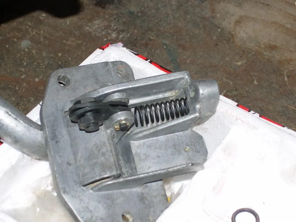

    • January 29, 2009 at 17:37

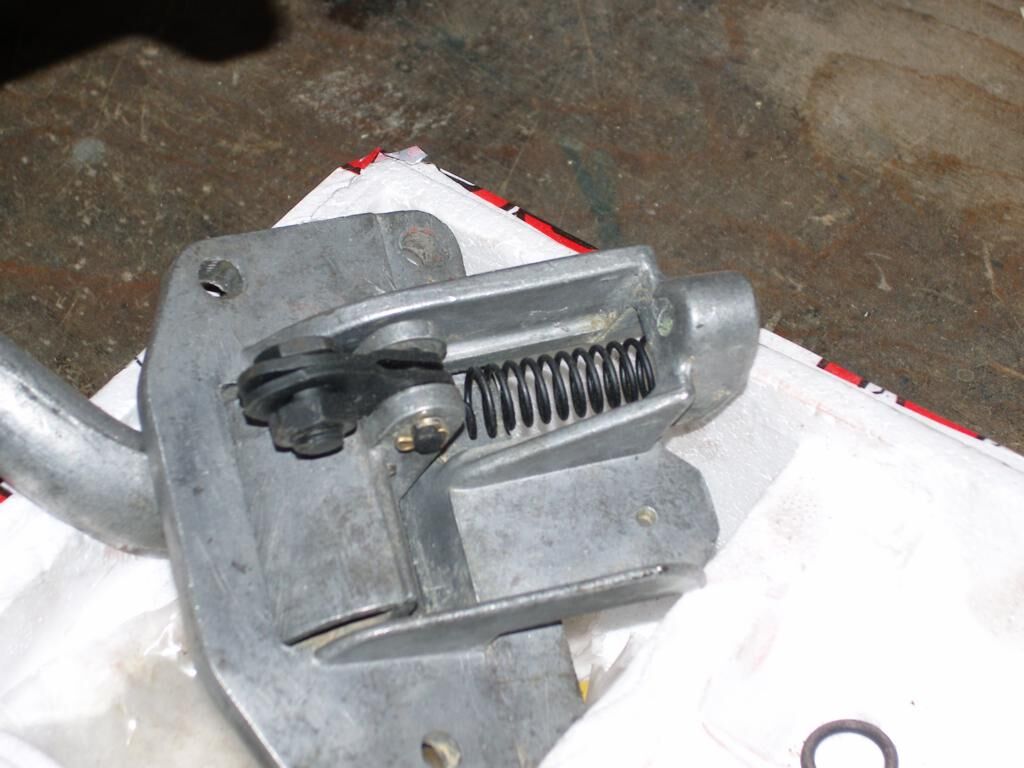

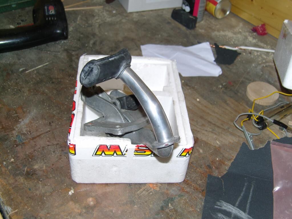

    da meine vespa ja nun endlich beim lacken ist hab ich mich mal an die hr bremse gemacht
    -gereinigt
    -gußrand am sichtbaren teil abgefeilt
    -poliert
    -stahlteile sandgestrahlt und brüniert
    -neu gefettet
